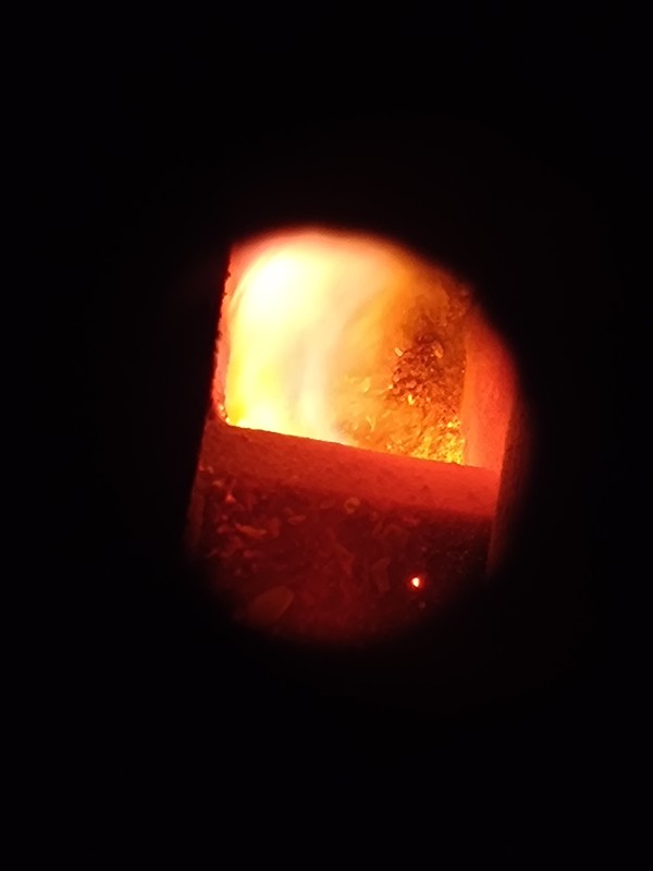

odpowiedź z serwisu MPM dotycząca ustawienia powietrza wtórnego w kotle ds wood 18kw -
wstępnie otwieramy powietrze wtórne całkowicie z jednej strony i obserwujemy jak zachowuje się płomień i w jakim jest kolorze, jasny biały płomień to przymykamy zasuwy jeśli jest mocno pomarańczowy (czerwony) stopniowo otwieramy powietrze z 2 strony.
Płomień powinien być żółty

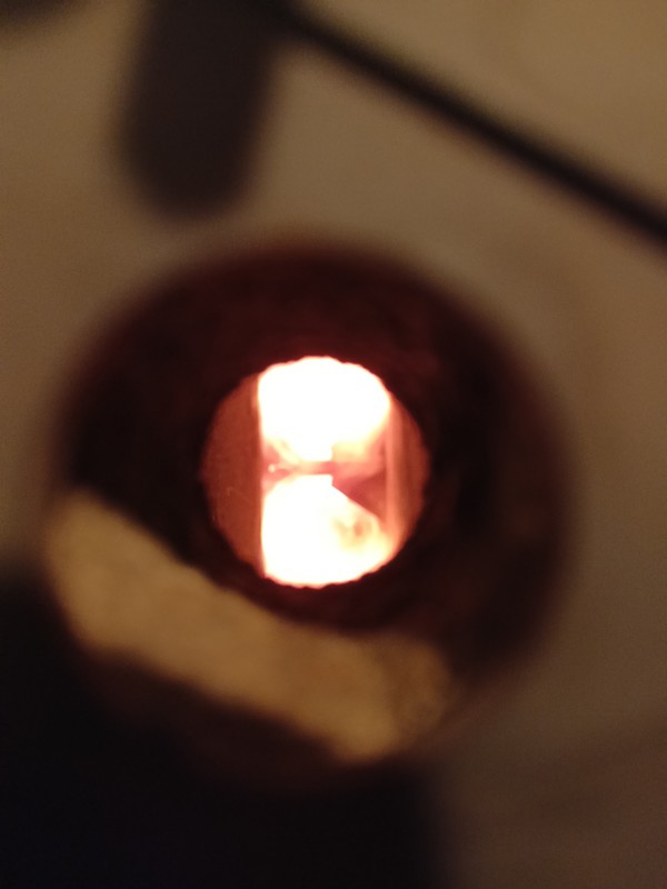

A ja mam biało niebieski wręcz przeźroczysty
Żeby taki był muszą świecić przegroda i element wirowy IMG_20221207_191532137.thumb.jpg.979021b74d52d8768484568b0835bafa.jpg
U mnie na zdjęciu wygląda na jasny IMG20221217101107.thumb.jpg.dffcfa5747a063ef971bd32d5103b088.jpg
Wsadziłem teraz pasek szamotu na środek żeby wyprzeć przegrodę. I mi się wydaje że jak jest więcej miejsca w palniku to lepiej
Temperatura na kotle zależy od temperatury powrotu. Jak u mnie jest niech będzie że 53 to ciężko jest dociągnąć do 80. Dopiero jak się bufora nagrzeje to rośnie
Pamiętajcie że jasność płomienia na zdjęciu czy filmiku to pojęcie względne zależy od ekspozycji, mogę go dowolnie przyciemnić lub rozjaśnić ,nawet oko po chwili patrzenia widzi inaczej niż drugie oko zaraz po zmianie oka ,dopiero po chwili widzi drugie oko podobnie do pierwszego, pierwsze spojrzenie jest najlepsze
Ja przy nagraniu wyglądu płomiania telefonem muszę maksymalnie ściemnić obraz żeby cokolwiek było widać.
Inna sprawa że płomienia nie da się ocenić np ze zdjęcia. Przede wszystkim wokół płomienia, ani ulatującej w górę nie powinno być czegoś w rodzaju "zamglonej aury", jest to oznaka jego niedotlenienia/niedopalenia gazów. Nie zabardzo przy spalaniu drewna da się też ustawić PW raz a dobrze, owszem można tą ilość jakoś uśrednić żeby było przez jakiś czas ok, ale zapotrzebowanie na tlen w kotle podczas spalania jest zmienne i niemal ideałem byłoby gdyby jego porcja była zmienna i dopasowana do aktualnego zapotrzebowania podczas spalania drewna.
