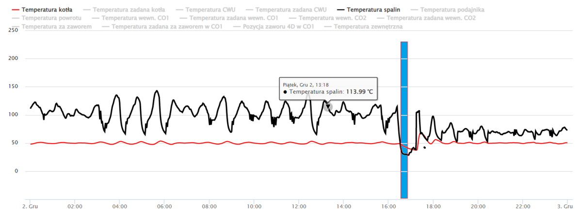

Jak mam temperaturę na czopuchu 130-150 to znak ze trzeba czyścić wymiennik kotła.
Tu masz wykres ten słupek na niebiesko to czyszczenie kotła, z lewej przed czyszczeniem z prawej po, spaliny czarna kreska.
@Animus ten wykres nie jest z tego kotła.
Oczywiście, że nie ale jakby ktoś chciał zainwestować to może sobie podpiąć i śledzić proces spalania, może coś odkrywczego da się zobaczyć, opal teraz drogi więc spaliny dobrze jest wycyckać do maksimum.
