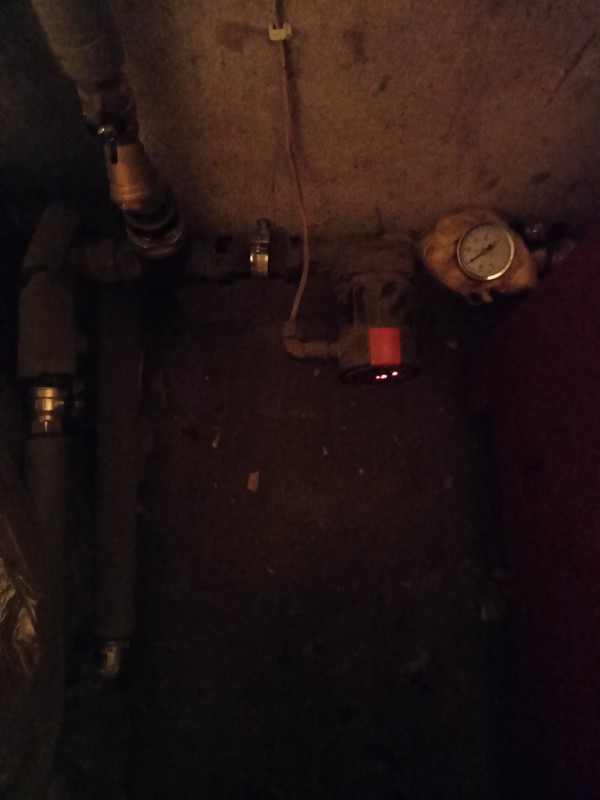

Trzeba zmienić zawór z 55 montowanego przez producenta na taki który otworzy się przy wyższej temperaturze powrotu.
Ja mam Defro 11-200 z wkładką 53 ale słabo to działa i nie wiem dlaczego. Jak na dole bufora jest zimna woda to do kotła idzie niewiele ponad 40.IMG20221214174422.thumb.jpg.6b4c4422fd33ffe9ff8b12e72077ae84.jpg
Pompka na powrocie włącza się przy 75 na kotle
