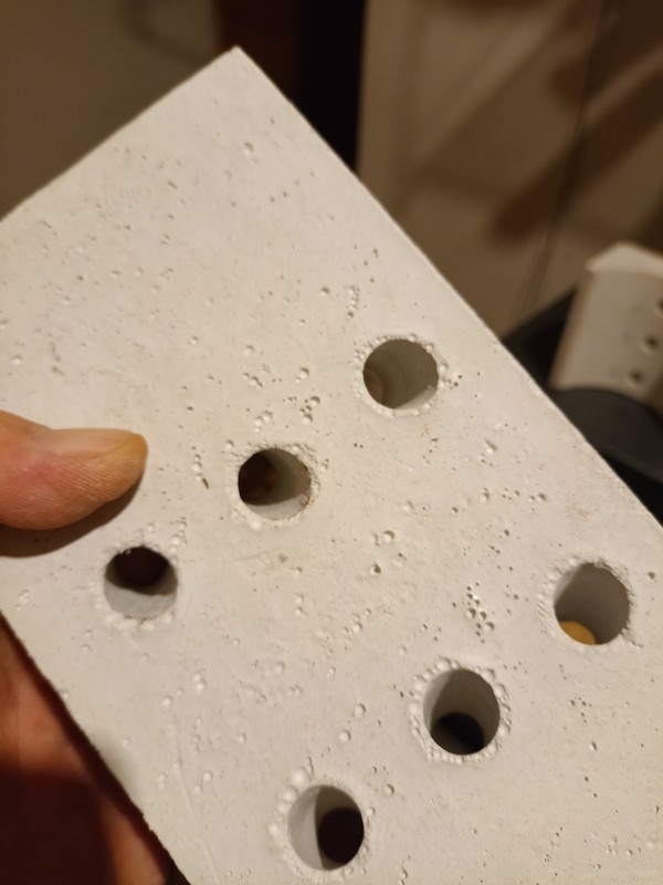

Tak wygląda słynny palnik w moim egzemplarzu, na drugim zdjęciu odklejona cegła:
Spróbuj zrobić zdjęcie samego elementu wirowego
Chodzi mi o otwory do PW ich rozmieszczenie
Udało się zrobić takie fotki, dalej nie dosięgnę:

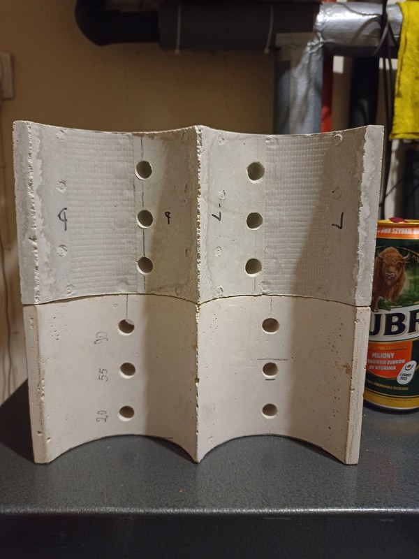

Dzięki super ja zrobiłem tak jak orginalna ceramika się rozsypał po niecałym roku
Na dole jest oryginał a na górze moj odlew IMG_20220809_221914486.thumb.jpg.d67e8dbe102253b0ef39b5ce92eff63e.jpgIMG_20220809_221847584.thumb.jpg.db0b0d7801f16a6b55794898580e12f2.jpg
Jak patrzę na pierwsze zdjęcia z tego wątku, to pierwotnie - o ile dobrze widzę - były same cegły, a teraz ta wewnętrzna część palnika z otworami jest stalowa. komory wirowe to szamot, czy tam jakaś inna masa ceramiczna.
Klej już kupiłem, więc tę odklejoną cegłę sobie wkleję i wyprę to delikatnie, żeby dobrze się skleiło.
Na 25 stronie tego tematu są zdjęcia między innymi elementu wirowego, wygląda nieco inaczej niż powyższe, powierzchnia jest błyszcząca, tak jakby była tam jakaś warstewka szkliwa. A ja to błędnie wziąłem za stal.
Z czego ten odlew? Jakiś beton?
Kiedyś miałem w swoim palniku taki element wirowy z napowietrzaniem, jednak nawet bez tego płomień ładnie wiruje a dodatkowe powietrze podaję nieco wcześniej.
@Melwinek1 jest to beton andaluzytowy Ban 150 z chematexu
