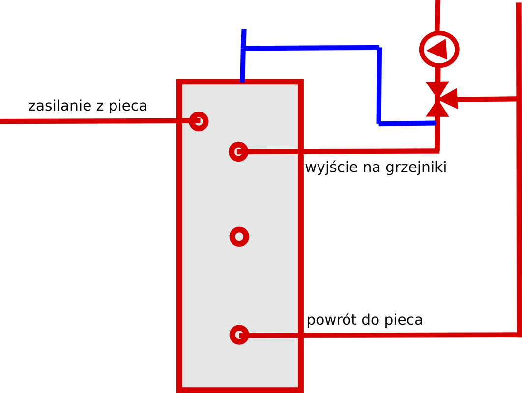

    Pytanie do użytkowników instalacji buforowych. Chcę przerobić trochę instalację. Teraz mam instalację zrobioną jak na tym uproszczonym schemacie w kolorze czerwonym. Chciałby instalację przerobić tak, żeby wykorzystywać całość ciepłej wody w buforze i dać wyjście tak jak zrobiłem na schemacie w kolorze niebieskim. Czy mogę zrobić to w taki sposób jak narysowałem na schemacie? Nie będzie takie kolanko powodować zapowietrzania układu. Dodam jeszcze, że nie mogę zrobić przyłącza pod kątem prostym bo pompa i zawód są poniżej tego górnego wyjścia.

  7. Na schemacie jest 2 obiegi i 1 zawór. Trochę nie rozumiem tej koncepcji. Jeden obieg od grzejników drugi od podłogowki? Jeśli tak to jest to bez sensu, bo zawór puści taką samą wodę na grzejniki i podłogówke. Jeśli już dzielić obiegi to i powinien być drugi zawór, żeby na podłogówke dawać chłodniejszą wodę po co pchać tam wodę tak gorącą jak na grzejniki. Z tymi czujnikami to tak jak pisze @jacek8l ważny jest ten za zaworem i siłownikiem bo on steruje zaworem. Czujnik powrotu ma być tak jak zaznaczył @Silton ale w tej instalacji to chyba dla własnego dobrego samopoczucia bo jest nie potrzebny. Ten czujnik wody wchodzącej do zaworu to powinien być na wyjściu z bufora. Nim można sterować przy jakiej temperaturze mają się załączać te pompy obiegowe np. kiedy jest na wyjściu 35 to załączają się pompy. Moim zdaniem jeśli jest instalacja tak jak na schemacie to CWU może wychładzać zbiornik bufor. Nie widzę tam ani zaworów ani żadnego odcięcia itp. No chyba że są ale nie są ujęte na schemacie.

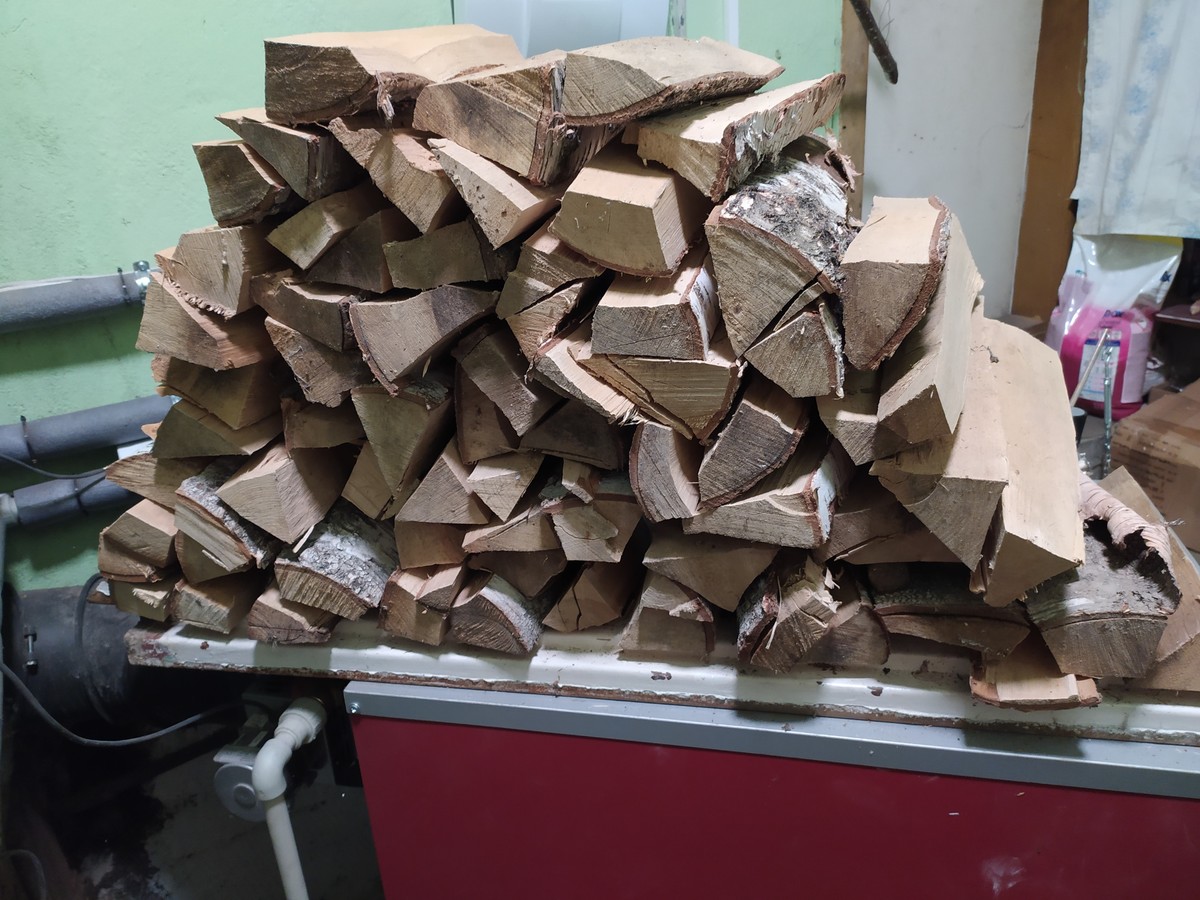

    @szpenio Zobacz jak ja dosuszam drewno na piecu na bodajże 124 stronie zamieściłem fotkę. Uwierz mi, że takie dosuszenie drewna tylko przez jedną dobę robi dużą różnice w spalaniu. Jestem tak stanie dosuszyć co najmniej 2 wsady i sukcesywnie dokładam drewno do suszenia jak ubywa. Teraz kiedy mam drewno sezonowane 2 sezony i tak je dosuszam bo różnica w spalaniu jest zauważalna.

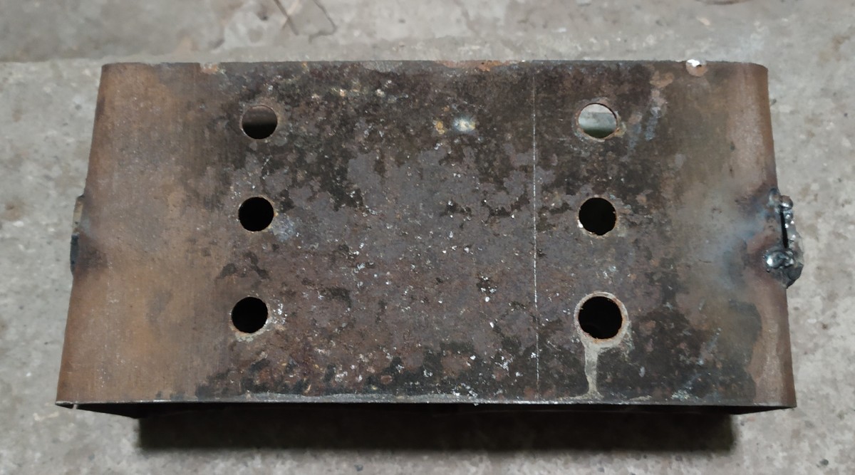

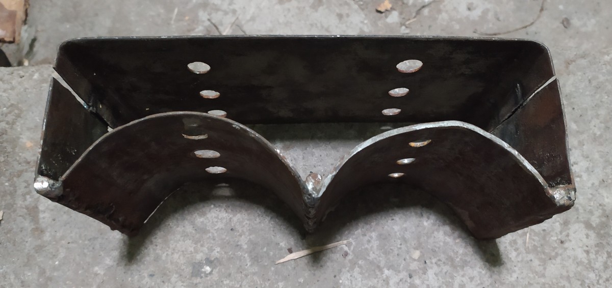

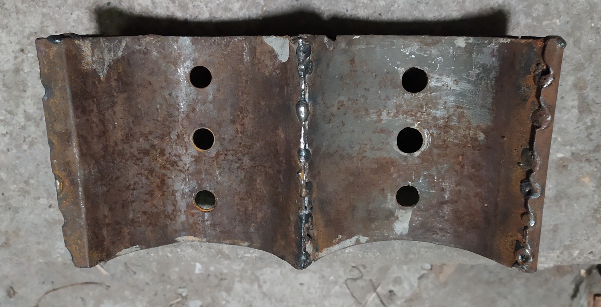

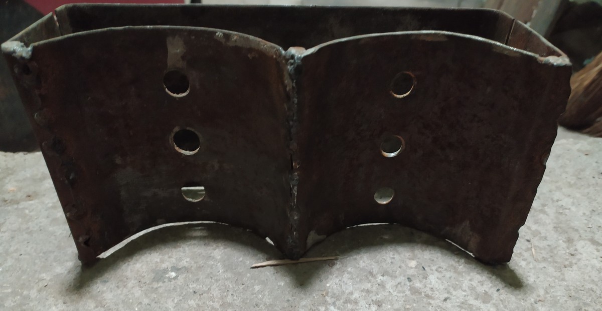

    Chcieliście zobaczyć moją formę to zamieszczam. Forma spawana łączona z dwóch części. Wymiary ściągnięte z oryginalnego palnika. Próba odlewu na zwykłym betonie wyszły pomyślnie. W zasadzie nie różni się od oryginalnego. Nie wykonuję odlewów komercyjnie ponieważ jak wiadomo nie każdemu dogodzi a chce uniknąć wieszania na mnie psów za nieudane odlewy bo i takie mogą się czasem trafić. Wiadomo to robota chałupnicza a materiał nie jest tani. Zrobienie formy to jedno popołudnie dla chcącego. Na ostatnim zdjęciu być może trochę kontrowersyjny mój sposób na dosuszanie drewna. Sprawdzone w poprzednim sezonie.
