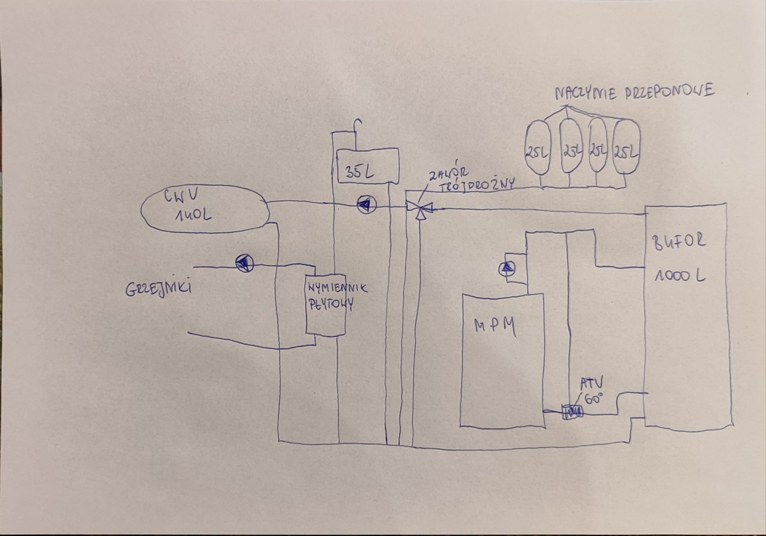

Panowie jaka powinna być min wysokość naczynia wyrównawczego od bufora ? W tej chwili zbiornik jest ok 15 cm wyżej od bufora i podczas nabijania bufora woda się rozszerza i sporo wody wybija mi do kanalizy. Do sufitu mam trochę miejsca, że mógłbym go jeszcze podnieść o ok 30 cm. Czy to by wystarczyło? Innym wyjściem byłoby przejść przez piętro i umieścić zbiornik na nieogrzewanym stryszku. Co o tym myślicie?
Chyba powinieneś zwiększyć pojemność, nie wysokość.
Zbiornik wyrównawczy ma pojemność 35 l i są jeszcze 4 naczynia przeponowe po 25 l.
Wszystko zależy od lokalizacji pompy - daj jakiś schemat instalacji.
Z zaznaczeniem pomp.
Edytowane przez sambor

10 godzin temu, piotrek1111 napisał(a):
Wygląda to mniej więcej tak
Tam są błędy albo rysunkowe albo instalacyjne, to co przedstawiłeś na rysunku nie ma prawa działać prawidłowo.
Jest dokładnie tak jak narysowałem.
Wszystko działa prawidłowo mam tylko problem z wyrzucaniem wody do kanalizy, którą codziennie muszę uzupełniać.IMG_20251117_130112.thumb.jpg.d4d0f3329e44cd745cec5d6657604fb2.jpg
Wszystko działa prawidłowo ,,,,
Nie działa prawidłowo.
Naczynie wzbiorcze przelewowe nie powinno być zlokalizowane w tym miejscu instalacji hydraulicznej.
Znaczny opór hydrauliczny płytowego wymiennika ciepła w stosunku do ciśnienia hydrostatycznego panującego w naczyniu przelewowym i opór hydrauliczny zasobnika CWU, na dodatek przy zmniejszonej gęstości podgrzanej wody w obiegu CO, powoduje wyrzuty wody z  naczynia przelewowego.
To musisz dużo na tacę dawać w niedzielę.
A na poważnie -
Jak działa obieg pierwotny wymiennika? - na grawitacji? na pompie? jak tak to której?
Za wymiennikiem brak naczynia przeponowego( może jest, ale nie chciało się narysować?)
Ochrona powrotu kotła źle zamontowana
Naczynie przelewowe jest sporo za małe - i woda ma prawo wywalać.
Naczynia przeponowe (4 sztuki po 25l) są jak kwiatek do kożucha- nie pełnią żadnej roli.
