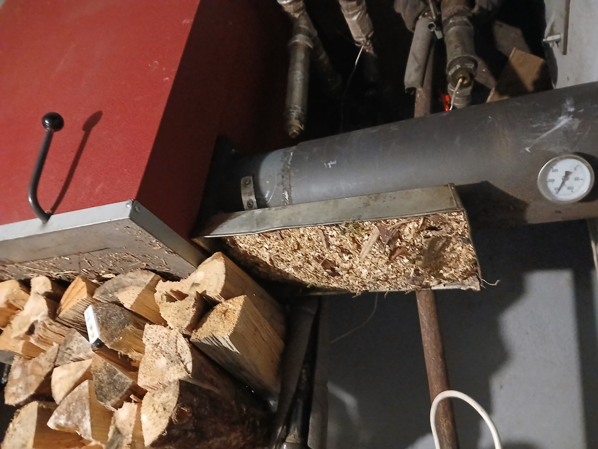

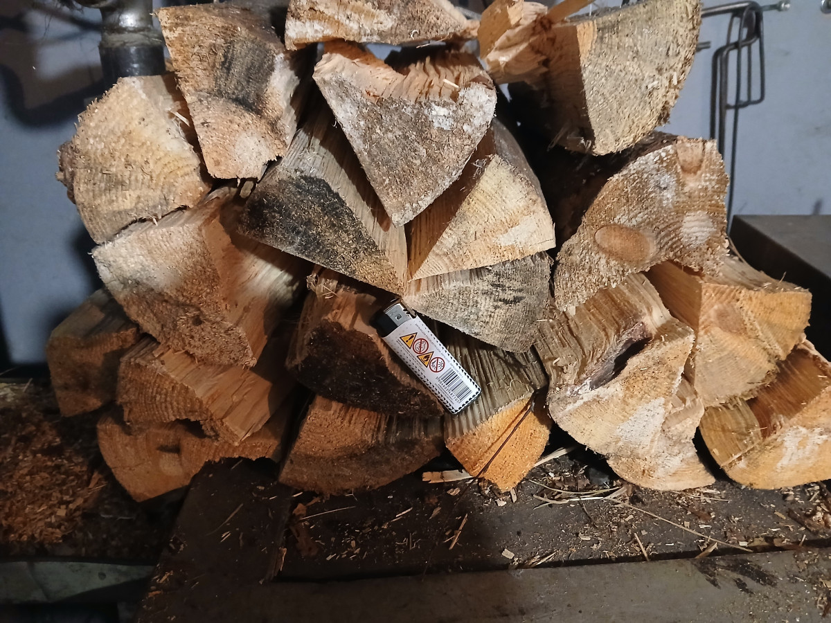

Kol @szpenio dzięki za zrozumienie mojego układu z kociolkiem😃. W sezonie palę na okrągło. Na bufor się raczej nie zanosi , na saunę mam zbiornik kondensacyjny 200l i grzejnik w garażu a Żona lubi świeże powietrze , więc ma okazję i wietrzy. Dodam że do utrzymania ,,poduszki żarowej " pomaga mi blacha na ruszcie.
To są polana sosny (2 lata pod wiatą a od 2tygodni w piwnicy) ,które dosuszam .
Ps To pierwsze jest odwrocone -dosuszam brzozowe trociny20250414_054859.thumb.jpg.87bcb4b8560c4f84054f78ab498d403d.jpg20250414_054754.thumb.jpg.c9f25d4e2e4685cb13fb3f317a644aa9.jpg
Kol @maraczpokazywalem kilka krotnie jaką mam blachę na ruszcie i dlatego utrzymuje sie bez problemu gruba ,,poduszka żaru "
Do tego sosna jak widzę. Gdyby ze spalaniem było wszystko ok, to nie byłoby nawet suchej sadzy na wymienniku. Ale jeżeli do tego tworzy się sadza szklista, to ze spalaniem jest tak czy inacej źle, oczywiście można z tym żyć i nie przejmować się tym.

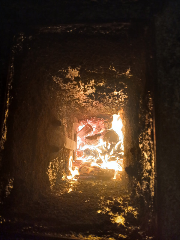

A tak wygląda żar po pierwszym i ostatnim dziś wsadzie. Jak bym chciał dołożyć to muszę poczekać jak znikną calkowicie plomienie w innym wypadku jest zadyma.

Nikt Ci nie broni użyć węgla. Możesz też zrobić z drewna. Przy rozpalaniu najpierw na ruszcie ułóż ciasno warstwę grubszych kawałków drewna ( tak do połowy wysokości otworu przegrody) - potem na to drobniejsze do rozpalenia, a potem grubsze itd. Warstwa żaru wtedy szybciej powstanie. Wszyscy przy rozpalaniu kładą drobnice na spodzie, która się szybko wypala i dalej palić się nie chce, a kocioł załadowany. Trzeba grubsze bezpośrednio na ruszcie najpierw położyć ( spróbuj ).
Zmniejszenie powierzchni rusztu też dobrze wpływa na wysokość warstwy żaru. Podobnie jak u @AO49 blacha na ruszcie z dziurami zmniejszająca przepływ PP. U siebie mam zmniejszoną powierzchnię rusztu o więcej niż połowę ( ok 10 - 13 cm powierzchni czynnej - w zależności od pogody).
