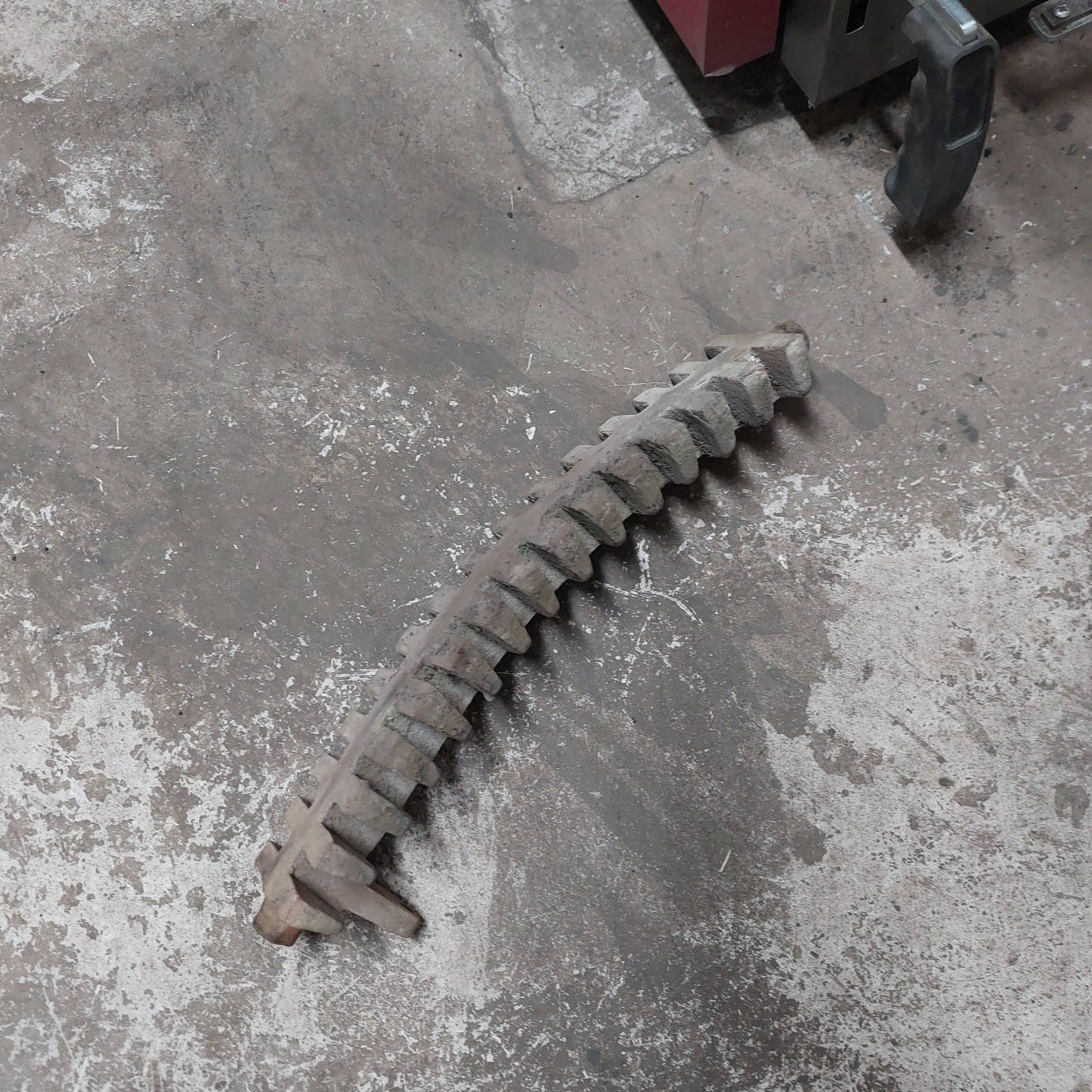

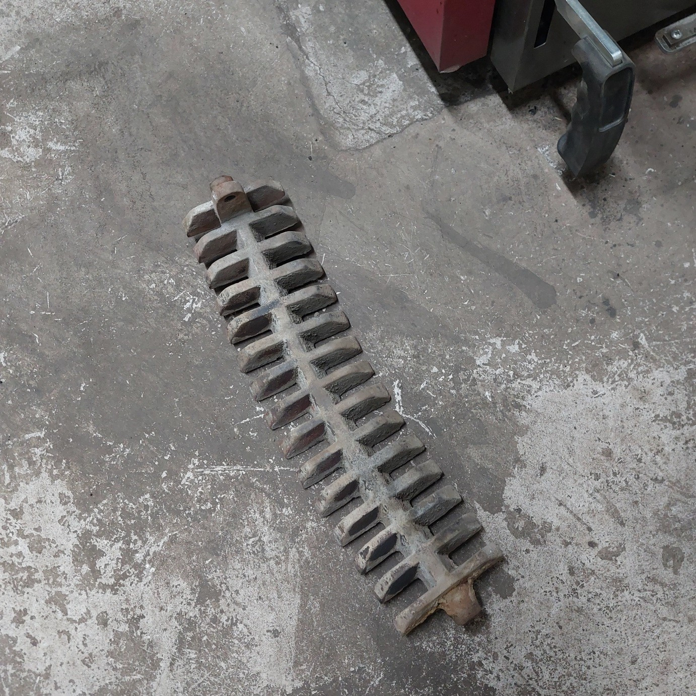

Trochę dziwnie że po wygrzaniu drugi wsad gorzej idzie, miałem taką przygodę na początku że przestało się palić, okazało się że po kopciuchu  komin zaczął się złuszczać tzn po dostaniu z mpma suchych wyższych spalin zaczęły odklejać się stare warstwy nagaru znacznie zmniejszając ciąg, po wyczyszczeniu w wyczystce miałem same cipsy ...
Ruszt mi się wygiął, dodawałem trochę węgla który został po kopciuchu ale doszedłem do wniosku że przyczyną  tego było zbytnie dokręcenie śrub do wajchy, mój błąd, myślałem że nie dokręcili a tak miało być...20250422_180236.thumb.jpg.c71362298436f70635a82a692427dc86.jpg20250422_180243.thumb.jpg.b02711cece695d56bf7593364dda48b6.jpg

Od tego że puszczałeś powietrze przez środkowe i ruszt nie był chłodzony od strony popielnika i się wygiął.  Puszczanie powietrza przy rozpalaniu przez środkowe ma sens, ale potem szkodzi ( zbytnio rozpala zasyp i brak chłodzenia rusztu). U siebie mam ok 1000'C temperaturę żaru i ruszt się nie wygina, bo PP idzie z popielnika i go chłodzi. Nie węgiel jest przyczyną - tylko podawanie PP przez środkowe drzwiczki. Luzy też jakieś powinny być, bo to metal, który się rozszerza w wysokich temperaturach.
U mnie też się wygiął. Nie ruszam, nie wiem czy to ma duży wpływ na palenie
