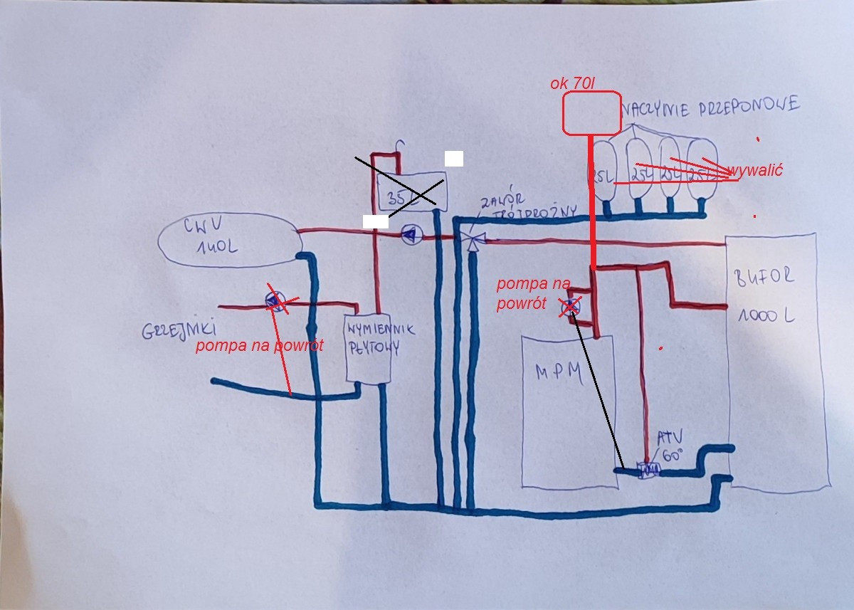

1 godzinę temu, sambor napisał(a):
To musisz dużo na tacę dawać w niedzielę.
A na poważnie -
Jak działa obieg pierwotny wymiennika? - na grawitacji? na pompie? jak tak to której?
Za wymiennikiem brak naczynia przeponowego( może jest, ale nie chciało się narysować?)
Ochrona powrotu kotła źle zamontowana
Naczynie przelewowe jest sporo za małe - i woda ma prawo wywalać.
Naczynia przeponowe (4 sztuki po 25l) są jak kwiatek do kożucha- nie pełnią żadnej roli.
Robił mi to wszystko zawodowy hydraulik. Obieg pierwotny wymiennika i cwu chodzą na jednej pompie zaraz za zaworem trójdrożnym.
W układzie grzejnikowym jest oczywiście naczynie przeponowe ale skupiłem się na stronie kotłowej i zapomniałem narysować. Czyli co najlepiej zrobić? Wstawić zbiornik wyrównawczy powiedzmy 100 l i najlepiej podłączyć go osobną rurą bezpośrednio od kotła?
Jak to poprawić żeby zawór ochrony powrotu był założony poprawnie.
Aż nie chce się wieżyć że zawodowiec mógł taką instalację wykonać , jak on nie zna podstaw ,ani jak działa naczynie przeponowe. Teraz to normalnie strach wzywać fachowca.
Edytowane przez rambo5
Kol @piotrek1111 to, co pokazał, Kol @sambor to teraz ma sens i powinno działać. Pompy na powrocie sprawdzają się w 100%  nie zapowietrzają się. Miałem też ten problem, po zmianie rury przestały grać.
Tylko czy ta nitka z 3d na CWU to będzie dobrze działać? Nie lepiej jakby CWU było na osobnej nitce.
Nie czytałem całego wątku,może o czymś nie wiem ale po co ten wymiennik płytowy?Nie da się zrobić tak jak w książkach pisze?Czyli osobna pompa na CWU i zawór 3D z pompą na grzejniki.
Edytowane przez Uzytkownik2
Wymiennik do usunięcia.
Dobrze piszesz.
Piszecie o zaworze 3D i muszę powiedzieć, że z niego całkiem zrezygnowałem. Teraz jak mam pompę na  powrocie, a włączanie ustawione na 62 na piecu to 3D okazuje się zbędny. Kupiłem go razem z kotłem, bo producent uzależnił od niego gwarancje.
I na grzejniki idzie 62 stopnie? Ty nie masz bufora.
Typowego bufora nie mam. Mam tylko 200l zbiornik po cw, który służy mi za zbiornik kondensacyjny do obniżenia temp na kotle. Bufor by się przydał, ale są 3 przeszkody: po pierwsze to drzwi do bunkra (60), po drugie to cena, a po trzecie mój pesel. Radze sobie jakoś bez wprawdzie jest więcej chodzenia, ale jak się ,,cieszy pesel".
Ja wiem, że Ty dbasz o kondycję fizyczną z racji swojego peselu, jesteśmy w podobnym wieku, ale autor tematu oczekuje czegoś innego.

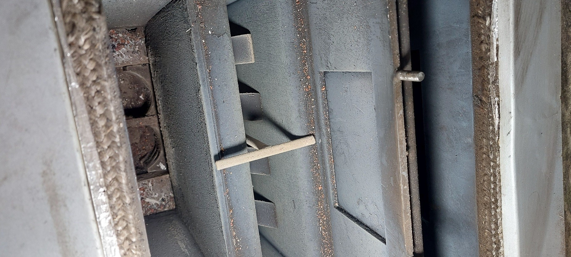

Te fabryczne pseudo zawirowywacze są do d.. zrób takie aby zmuszało spaliny do drogi przy wymienniku, przy zupełnym braku zawirowywaczy dużo idzie w komin z małym przejęciem przez wymienniki.

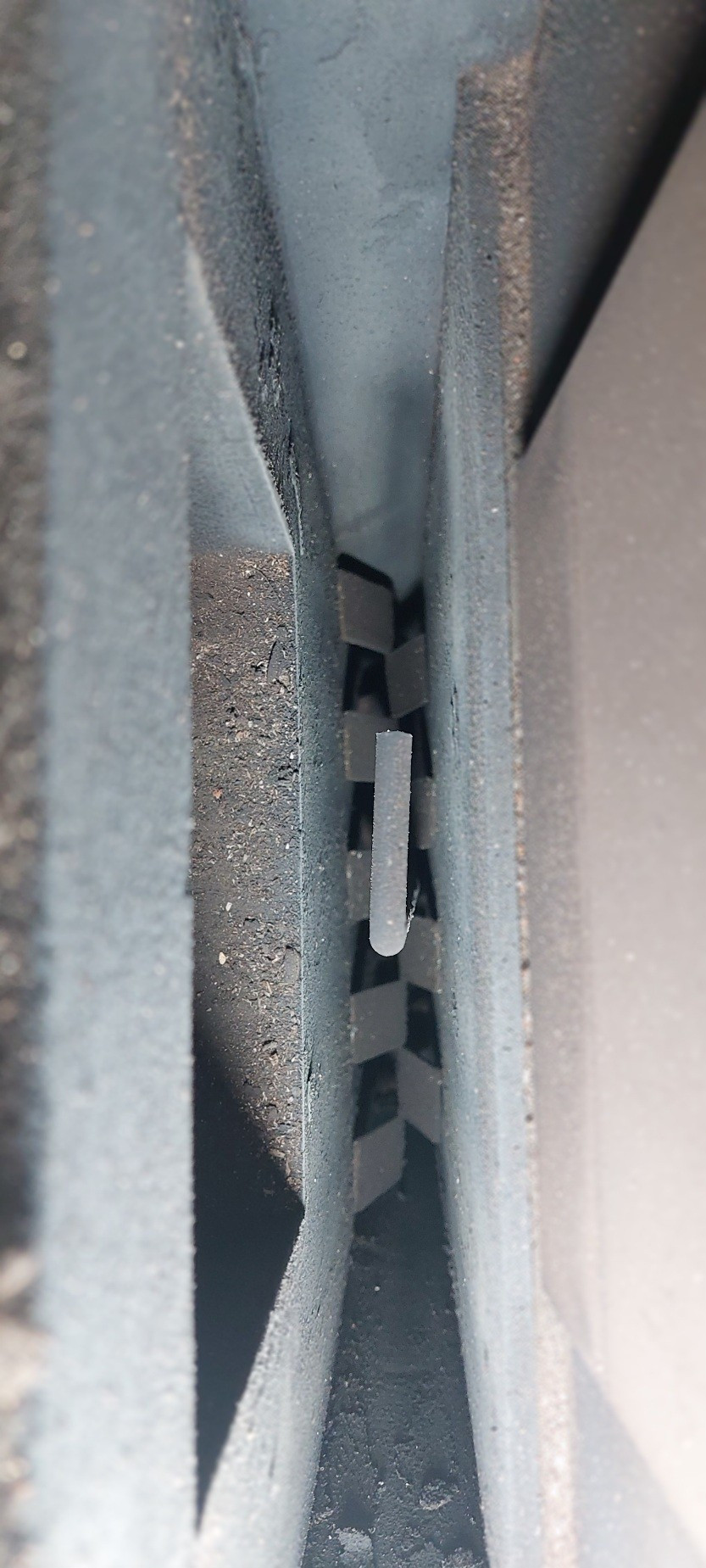

Kiedyś paląc niedosuszonym drewnem wyrzuciłem fabryczny zawirowywacz, ale teraz jest wstawiony cały czas i myślę spróbować dorobić jaszcze jeden, bo fabryka tylko jeden dołączyła do kotła. Moja teoria jest taka, że lepiej spowalniać przepływ zawirowywaczami niż dusić klapką PP. Jeśli kocioł potrzebuje dużo powietrza pierwotnego już po rozpaleniu, to według mnie na bank jest z opałem coś nie tak, za wilgotny, za gruby, źle ułożony lub za mało kaloryczny.
No dokładnie, moim zdaniem jak się  pali samym drewnem to lepiej niech palnik w miarę gada pełną mocą, wtedy jest stabilnie, a skupić się  nad lepszym odbiorem przez wymienniki, z tym że te fabryczne zawirowywacze to raczej spowalniacze zmniejszające cug, wystarczy popatrzeć na ich budowę dużo lepiej się sprawdzajà takie jak na allegro, kawał prostokątnej blachy ponacinanej i powyginanej na dwóch końcach, mam dwa zamontowane, na 1szym wymienniku od góry, na 2gim od dołu,zmuszają spaliny do ogrzewania wymienników, no i nie osadza się tak na nich.

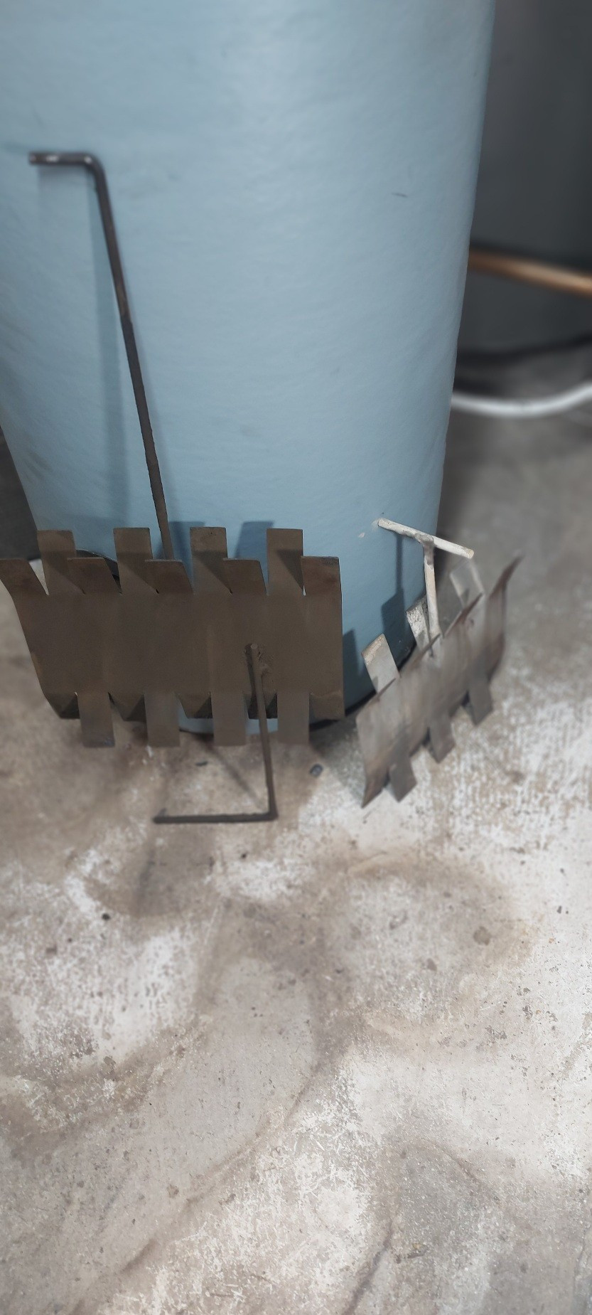

Kol @Jaco123 ciekawe rozwiązanie z tymi zawirowaczami. Jak byś mógł zrobić fotkę całości, bo ten skrawek, który wystaje nie oddaje całego wyglądu. A tak na marginesie to wymiennik masz, jak fabryczny.
Żadnej filozofii nie ma tu zdjęcie drugiego na dole. Wymiennik pewnie nie jest idealny, ale przestałem się przejmować, czyszczę co 2tyg wystarcza płaski zakrzywiony pędzel na kiju.
Edytowane przez Jaco123

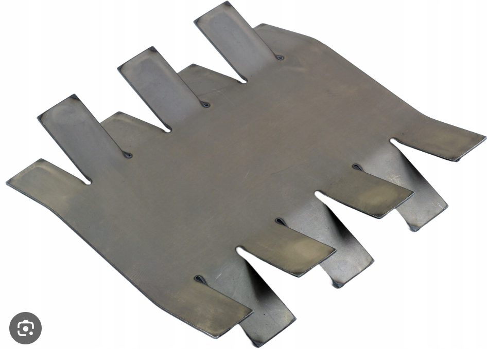

Muszę pomału wprowadzać zmiany i myślę, że kolejnym krokiem będzie ogarnięcie zawirowywaczy. Piszecie o takich jak na zdjęciu?
Wszystko jasne z zawirowywaczami 😉 Zacząłem rano pisać a cały czas coś 😉 Trochę spóźniony zapłon.
Dokładnie tak jak napisałeś po wsadzeniu jednego wszystko kisi i muszę uchylać całe drzwiczki popielnika bo powietrza brak z oryginalnej szczeliny PP i zaczyna mulić a nie palić.
Kol @Jaco123 dzięki za szybki odzew. Muszę poszukać kawałek #3 blachy i będę rzeźbił. Ciekawi mnie czy przy moim paleniu poprawi się czystość komory wymiennika.
