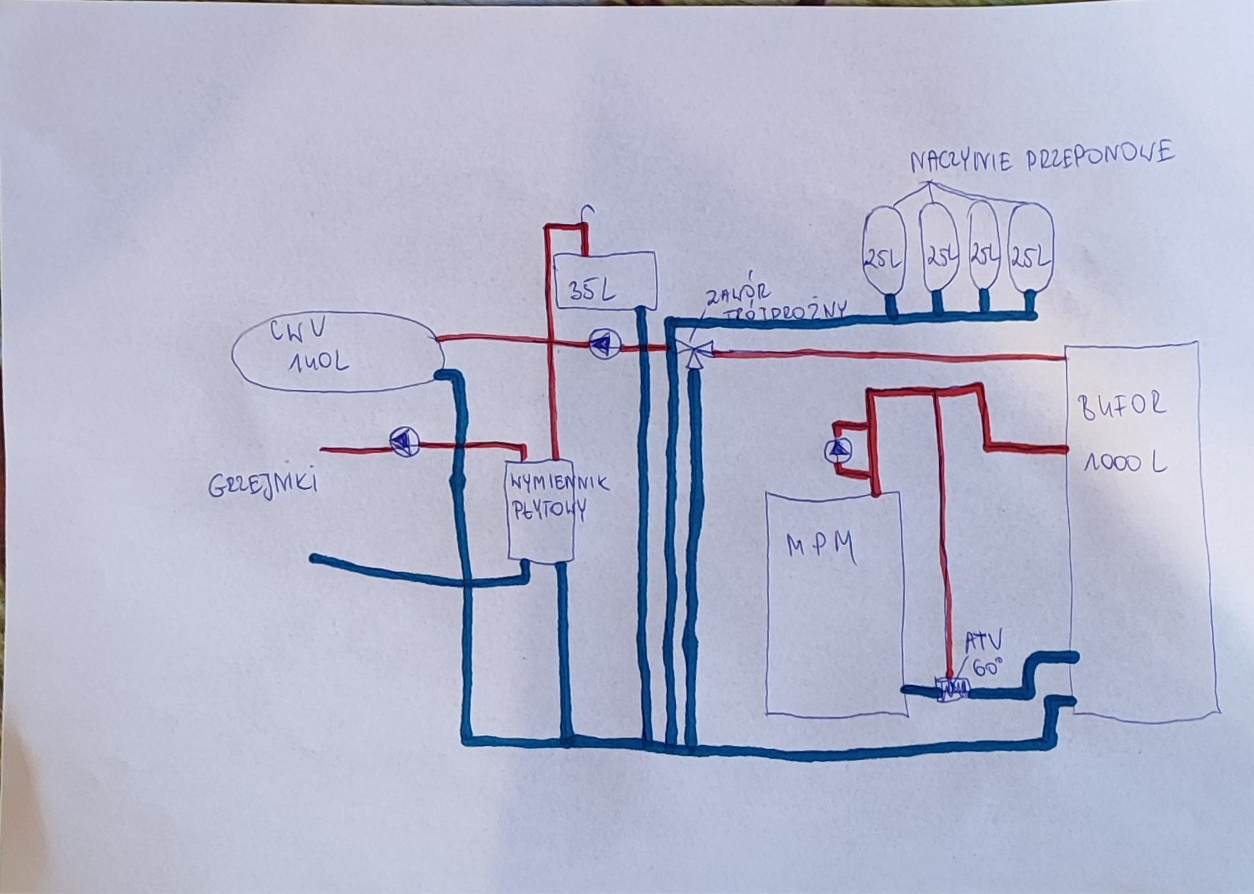

  1. A jakie są Wasze zdania odnośnie tej fajki odpowietrzającej? Gdyby nie była potrzebna to nawet lepiej bo wtedy mógłbym powiedzieć naczynie parę centymetrów wyżej.
  2. Panowie w moim przypadku jak lepiej podłączyć zbiornik wyrównawczy?
  3. Te blachy dławiące w czopuchu są przykręcone na 2 motylki. Można je odkręcić, wyciągnąć blachy i przykręcić odwrotnie. Blachy dławiące będą na zewnątrz i nie trzeba ich odcinać. Widziałem w sobotę ten kociołek jak już się w nim paliło i dopiero po wyciąnięciu tych blach zaczeło się fajnie palić. Może to wina trochę niskiego komina bo ma 7 m wysokość fi 200.
  4. Robił mi to wszystko zawodowy hydraulik. Obieg pierwotny wymiennika i cwu chodzą na jednej pompie zaraz za zaworem trójdrożnym. W układzie grzejnikowym jest oczywiście naczynie przeponowe ale skupiłem się na stronie kotłowej i zapomniałem narysować. Czyli co najlepiej zrobić? Wstawić zbiornik wyrównawczy powiedzmy 100 l i najlepiej podłączyć go osobną rurą bezpośrednio od kotła? Jak to poprawić żeby zawór ochrony powrotu był założony poprawnie.
  5. Jest dokładnie tak jak narysowałem. Wszystko działa prawidłowo mam tylko problem z wyrzucaniem wody do kanalizy, którą codziennie muszę uzupełniać.
  6. Wygląda to mniej więcej tak
  7. Zbiornik wyrównawczy ma pojemność 35 l i są jeszcze 4 naczynia przeponowe po 25 l.
  8. Panowie jaka powinna być min wysokość naczynia wyrównawczego od bufora ? W tej chwili zbiornik jest ok 15 cm wyżej od bufora i podczas nabijania bufora woda się rozszerza i sporo wody wybija mi do kanalizy. Do sufitu mam trochę miejsca, że mógłbym go jeszcze podnieść o ok 30 cm. Czy to by wystarczyło? Innym wyjściem byłoby przejść przez piętro i umieścić zbiornik na nieogrzewanym stryszku. Co o tym myślicie?

  14. Też używam sterownik przeprogramowany Art zw +. Zastanawiam się czy dobrze pokazuje procentowe otwarcie zaworu. Jeśli woda w buforze ma np 55° a zadana jest 60° to pokazuje otwarcie 99% ,czyli nie miesza z powrotu tylko idzie z bufora. Nie powinno być na odwrót?
  15. Zamontowałem wczoraj zawór Esbe z wkładką 60°. Zalegała u kolegi i była używana ponad rok czasu. Dzisiaj na buforze na górze temp 92° ,na środku 90°. Jestem zadowolony, podczas ładowania słychać czasami powietrze w pompce, ale nie ma tego bulgotania. Założyłem też przed płytowym wymiennikiem separator AFRISO ADS 160 ale nie wiem czy za bardzo nie tłumi przepływu. Po obserwuje trochę i zadecyduje czy go zostawić.
  16. Wyjście gorącej wody z bufora przekazuje ciepło na instalację przepływajác przez wymiennik. Jak podgotowuje wodę to podnosi ten muł i zatyka kanały w wymienniku.
  17. Cały problem polega w zabijaniu syfem płytowego wymiennika.
  18. Temperatura powrotu wydaje się być ok. Z obrotami pompki sprawdzałem bez rezultatu. ATV Afriso ma największą wkładke 60°. Jedynie zmiana na Esbe daje regulacje od 50 do 70°. Kosztuje ok 500 zł i gdyby okazało się, że to nie to ,to kasa wyrzucona w błoto. Nie wiem też czy problem nie są za cienkie rury fi 28 , chociaż u wielu na takich daje radę.
  19. Nie mamy jednak pewności czy wkładka w zaworze się nie zawiesza. Chodzi mi po głowie jeszcze jedno rozwiązanie na próbę. Zamiast zaworu ATV wstawić trójnik, a na rurze z gorącą wodą wstawić zwykły zawór kulowy i regulować ręcznie. Wtedy miałbym 100% pewność czy to wina ATV. Jeśli to nie zawór to chyba jednak kocioł ma jakiś błąd konstrukcyjny. Gdyby udało mi się zagrzać bufor do 90° bez gotowania to byłbym usatysfakcjonowany.
