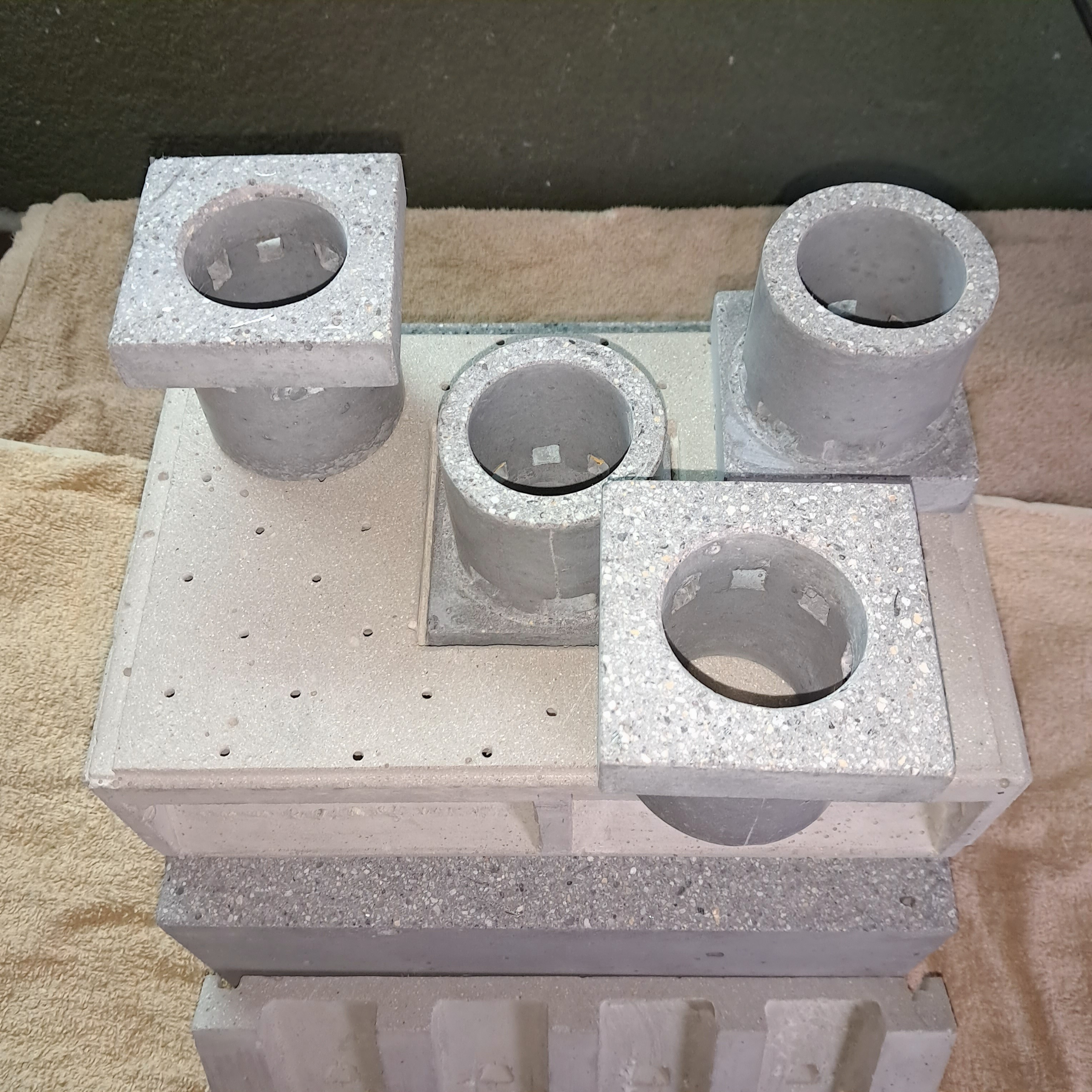

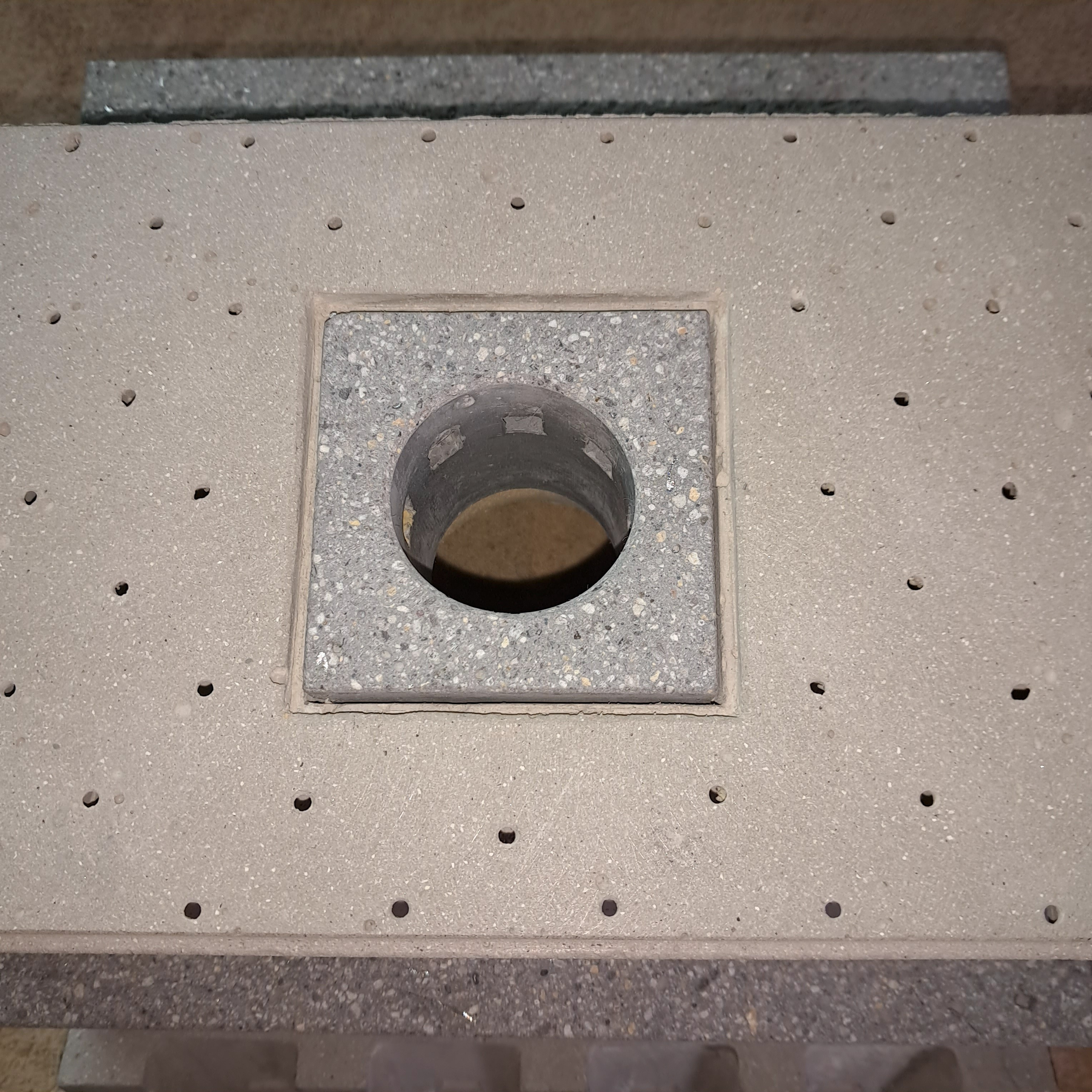

Użytkuje Mpm wood 26 kw pierwsza zimę i mam ten sam problem co reszta użytkowników tych pieców. Już pierwszego dnia poszła szlifierka w ruch i wyciełem większą dziurę w drzwiach popielnika. Kombinowałem z wykładaniem komory załadowczej szamotem ale rezultat był słaby i bardzo się zmniejszyła komora załadowcza więc zrezygnowałem z tego. Widzę że użytkownicy  tych pieców wpadają na te same pomysły.
Jutro mam zamiar wyjąć ruszt ruchomy i w to miejsce włożyć płytki szamotowe, jak układam płytki na ruszt to dużo zasłania palnik i słabo się pali.
Kusi mnie jeszcze aby rozebrać te dwa palniki i zrobić jeden większy, może to poprawi komfort palenia w tym piecu.

Ja bym go przerobił na jeden większy palnik, jaki jest rozmiar otworu przegrody? Jeżeli 10x10cm to prawdopodobnie masz wstawione dwa elementy metalowe z 14tki bądź 18tki, jeżeli tak jest to bym rozebrał całą przegrodę, porozcinał tak te metalowe elementy aby po złożeniu powstało z dwóch jedno okienko, plus jeszcze dosztukował środek poszerzając o jakieś z 3-4cm z tych odciętych elementów i pospawał do kupy elektrodą chromonikielową, jeszcze by zostało blachy na zrobienie podłogi w bramce z naciętą szczeliną pp.
Przypuszczam że masz dwa elementy wirowe, jeden bym usunął a drugi ustawił idealnie na środku, a boki wypełnił szczelnie cegłą szamotową, z tyłu za elementem wirowym masz szparę do kanału pw ,trochę wyżej przyspawany płaskownik na plecach ścianki, do którego dosunięty jest ten element i tworzy się odstęp, z góry dosunięta jest cegła która to wszystko uszczelnia, także filozofie tam większej nie ma, wszystko do ogarnięcia, na bokach palnika też bym dociął szamotki aby w miarę płomień wirował.
Jeżeli masz bramki 10x10cm to w sumie masz 200cm2, ale podzielone co pierd.. sprawę, dla porównania ja w 18kw mam po przeróbce ok. 145cm2, po dosztukowaniu tych 3-4cm osiągnąłbyś ok. 240cm w jednym miejscu, przy takiej pow. Rusztu powinno zagrać.
