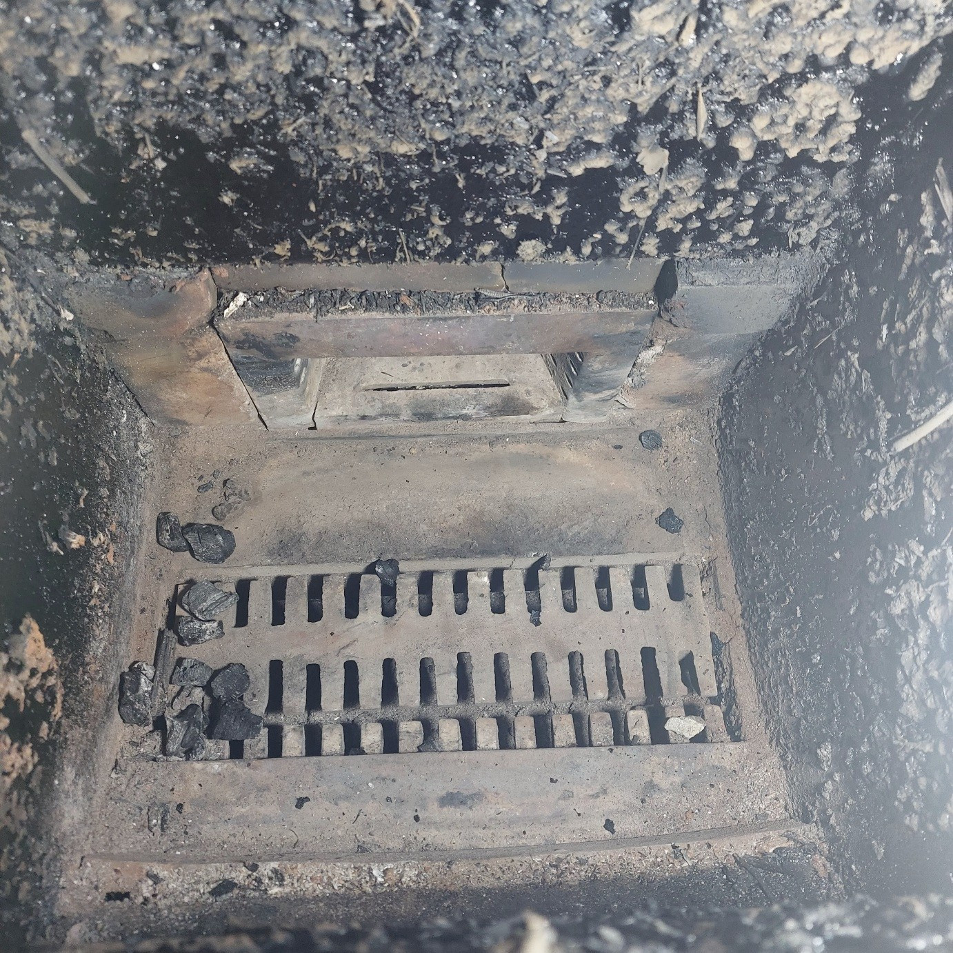

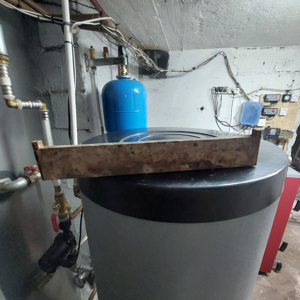

Kol @Piecuch19  Raczej zbytnie skasowanie luzu było przyczyną, wygiął się już, jak jeszcze nie miałem dodatkowej klapki.
Druga klapka pozwala na rozpalenie się wsadu na całej powierzchni rusztu, jest taka możliwość bez podawania pp środkowymi że wsad będzie gazował i opadał tylko przy bramce powodując zawieszanie i zostawiając tył który się zutylizuje na samym końcu procesu palenia gdy pod bramką nie będzie już żaru, kawałki drewna ułożone w poprzek niechętnie się chcą zająć w kierunku drzwiczek, chyba że pocięte na 20cm i ułożone odwrotnie, takie moje spostrzeżenia.

U mnie też się wygiął. Nie ruszam, nie wiem czy to ma duży wpływ na palenie
Póbowałem prostować na kuźni ale pękł, kupiłem nowy chyba 120zł

Równe "upalanie" dolnej warstwy drewna na całej powieszchni rusztu to podstawa bezproblemowego spalania. Można to uzyskać zasłaniając cały ruszt np szamotem, z wyjątkiem obszaru przylegającego do drzwiczek od rozpalania, lub wpuszczaniem pp przez te drzwiczki.

Nie trzeba 2 klapki w środkowych drzwiczkach. Wystarczy zostawić ok 1 cm luki w zakryciu rusztu od strony drzwiczek. Wtedy powietrze z popielnika będzie szło przez ruszt i częściowo w niewielkiej ilości od strony drzwiczek. Wtedy nie zostaje opał z tyłu. Warstwa żaru jest na całym ruszcie. Tak mam , palę drewnem i węglem - w zależności od temperatury zewnętrznej. Natomiast całkowite zakrycie rusztu od strony palnika może powodować zapychanie popiołem otworu przegrody. Przy przepalanie to nie nabędzie problemem, ale przy paleniu ciągłym już tak. Oczywiście nie dotyczy też osób z mocnymi wentylatorami, bo one wyciągną ten popiół.

Mam zostawione 1cm od drzwiczek, taki patencik aby było równo.20250529_133352.thumb.jpg.ca3b7fa58121559db4300dee5607209e.jpg
I tu się zgodzę z Kol @Piecuch19 wprawdzie, mam ruszt zakryty zwykłą 6 blachą, ale po 2 sezonach nic się nie wygięła. PP tylko z popielnika, palę tylko drewnem.
Żeliwo się zdeformuje, gdy nie mamy wystarczającego chłodzenia całości elementu, albo przesadzamy z temperaturą, w dodatki nierównomiernie ogrzewając żeliwny element.
Tak zgadza się, ale blacha potrafi się,,spalić ". Oryginalny regulator wielkości bramki po jednym sezonie stracił tzw ,,jezyk ", brak chłodzenia. Natomiast blacha na ruszcie jak nowa.

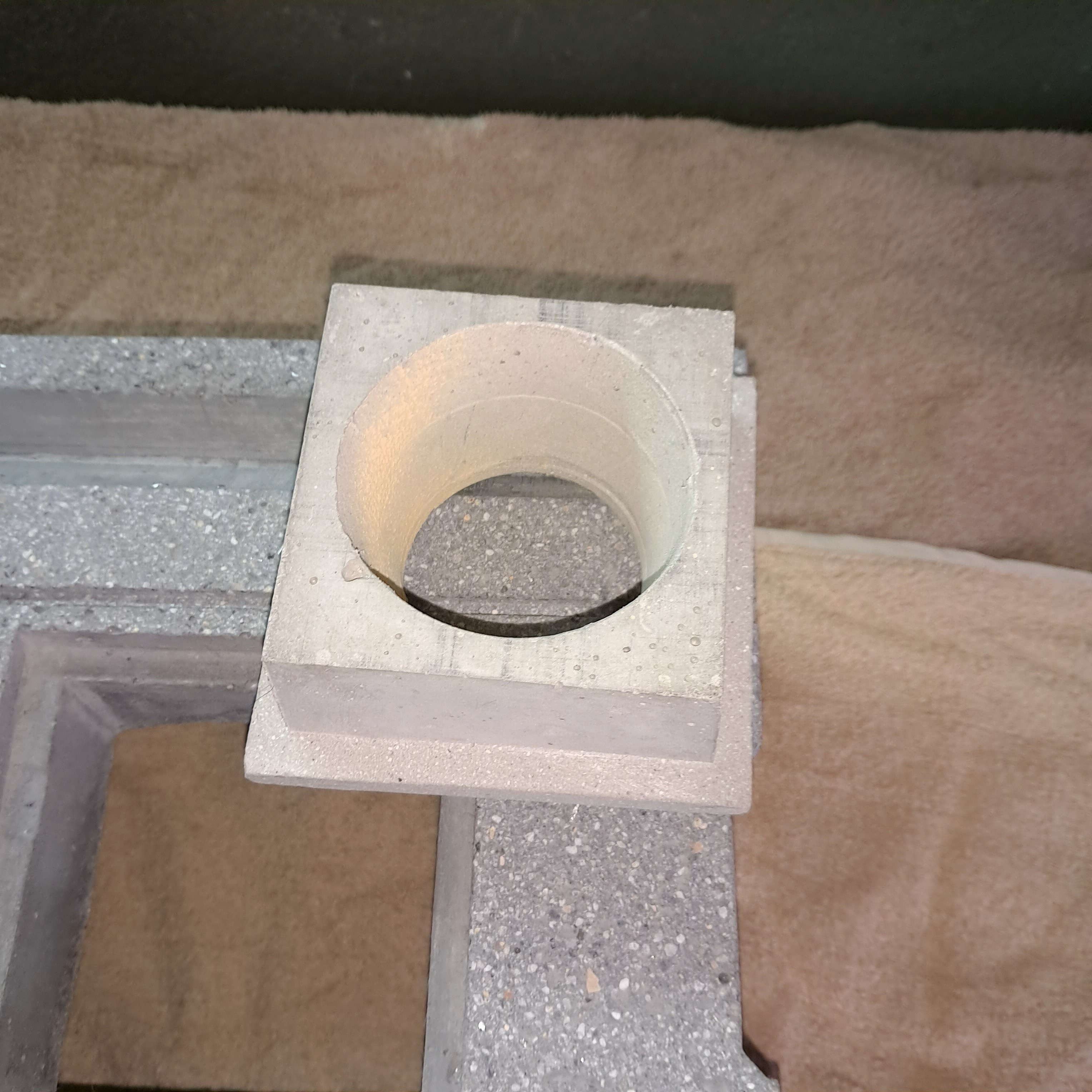

Dlatego dobry szamot w tym miejscu jest lepszy niż jakikolwiek metal.
Puszka przegrody w WOOD będzie się trzymała długo bo jest z cienkiej blachy i chłodzona, ale dobry szamot powinien wytrzymać dłużej. Teraz mam w tym miejscu szamot z dodatkiem cyrkonu i trzyma się dobrze. Dodatek cyrkonu powoduje że spieki nie przywierają do szamotu  ( nie wklejają się w szamot)- do marketowego szamotu się wklejały/zespajały się z nim.

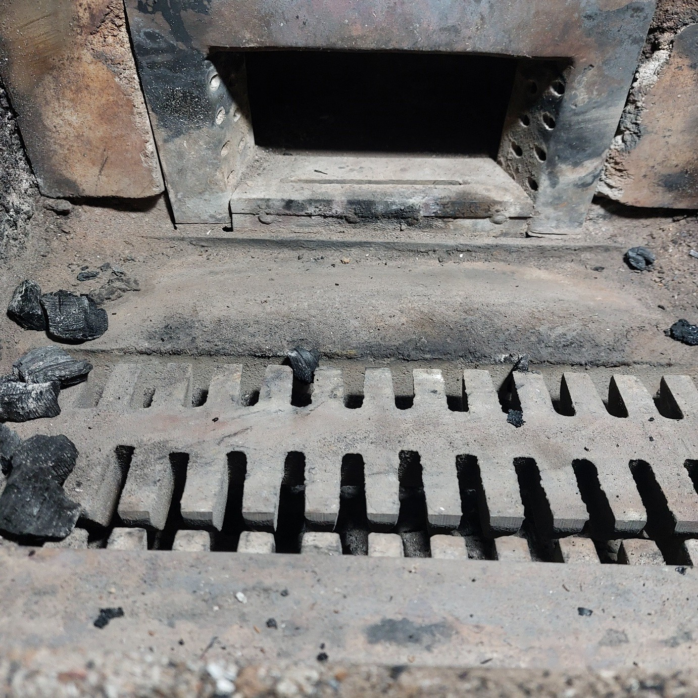

20250530_135333.thumb.jpg.9ac8aeb67cf41e1f1c0b7dd5a72ac0c2.jpg20250530_135344.thumb.jpg.5185d7fd39c055b181963a5d2c66c747.jpgMój poszedł w górę i w bok tak jakby szukał miejsca, dodam że wood nie ma rusztu pod samą bramką ,ten jest zastąpiony płytą szamotową, wygiął się w sumie ten środkowy (fotka),a ten od drzwiczek jest zredukowany płaskownikiem ze szparą ok1cm od przodu,był to raczej powolny proces, bramka jest solidna 5mm kwasówa powinna trochę wytrzymać,dzięki za podpowiedzi oczywiście biorę je pod uwagę, bo widzę że nowy tak jakby też zaczął wędrówkę w górę...

Tak ogólnie, to nie ma żadnej nadziei na to że w obrębie palnika jakikolwiek materiał wytrzymie przez dłuższy czas  bez chłodzenia i temp ponad 1000°. To jest tylko kwestia czasu jak beton, ceramika zacznie pękać, kruszyć się itp. Elementy metalowe pożyją jeszcze krócej, w najlepszym przypadku się zdeformują a w ekstremalnych wypadkach nawet się stopią. Robiłem odlewy z kilku rodzajów betonów żaroodpornych, niestety czym prędzej, czym później wszystkie kończyły podobnie. Mam jaszcze do przetestowania malutki odlewik z betonu którego składnikiem jest cyrkon, ale wielkiej nadziei sobie nie robię. Ten malutki odlew na zdjęciu, to jest to o czym piszę.
Kol @Jaco123 mam pytanie, ta bramka to oryginał fabryczny i jakie ma wymiary. Szpara tzw ,,Piecucha" jest wycięta w szamocie. z góry dzięki.
Bramka oczywiście ori ale przerobiona wedle info kol. Zaciapa, ma ok. 145cm2 szczelina według pomysłu kol. Piecuch19 ma ok6- 7% otworu bramki z tej mniejszej strony oczywiście czyli ok. 8cm2 dodatkowo boczne otwory skierowane ku wymiennikowi a górne zaspawane.
Mam wątpliwości co do kierunku skierowania tych otworów z powietrzem. Raczej powinny być od strony wymiennika. Kierunek przepływu gazów z paleniska będzie raczej przeszkadzał w pobieraniu powietrza z tych otworów. Popatrz jak były budowane palniki LPG w starych systemach zasilania samochodów w gaz.
@carinusFabrycznie chyba dobrze to jest wykonane, czyli otwory w przelocie bramki i powietrze jest łatwiej zasysane, brakuje może napowietrzenia dołu bramki, czyli tej szczeliny Piecucha. Wydaje się też, że liczba tych otworów i średnica też jest OK, bo można otworzyć obie zasuwki pw i elegancko cały wsad spalić na minimalnej stałej szczelinie klapki w popielniku . Cały czas tak palę i odkąd mam suchego dwuletniego buka nic się nie zawiesza.
