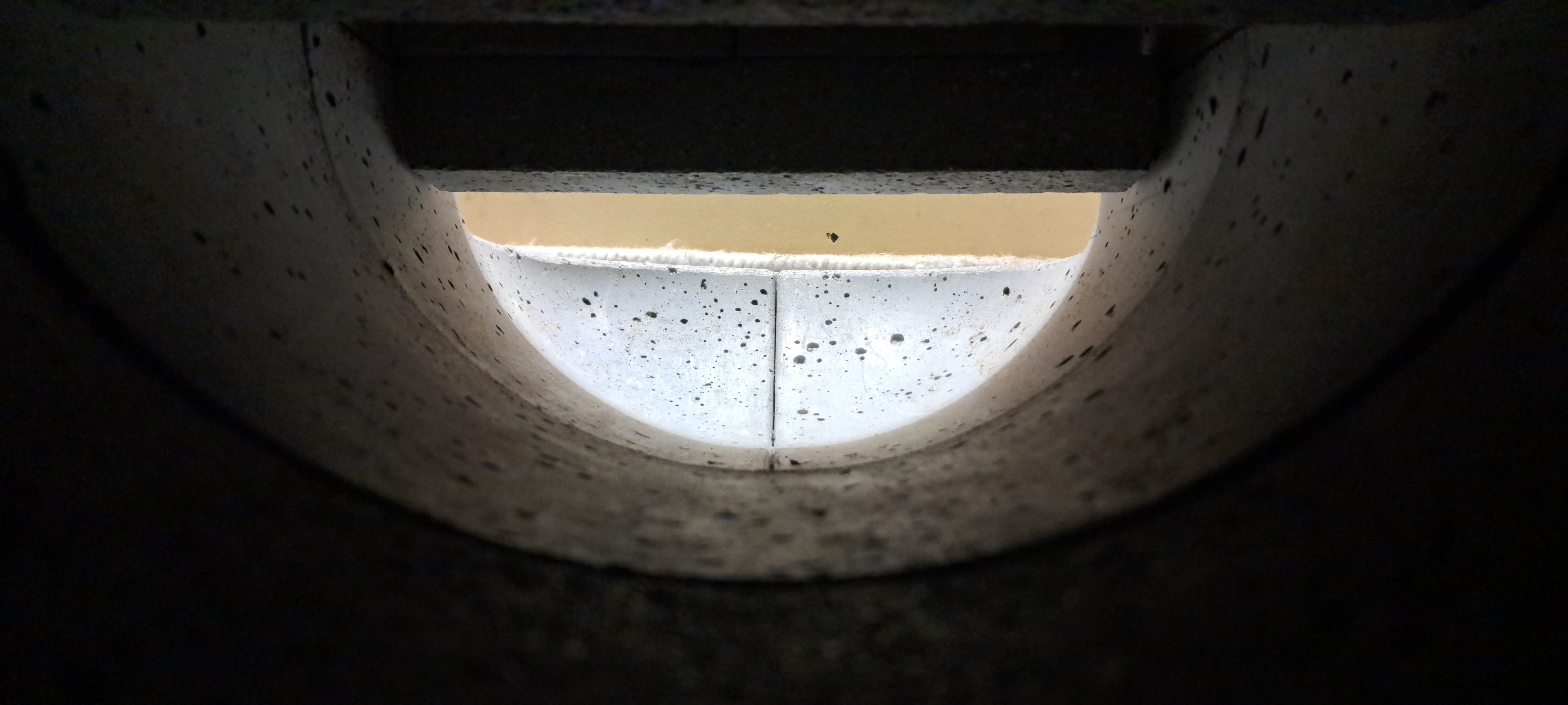

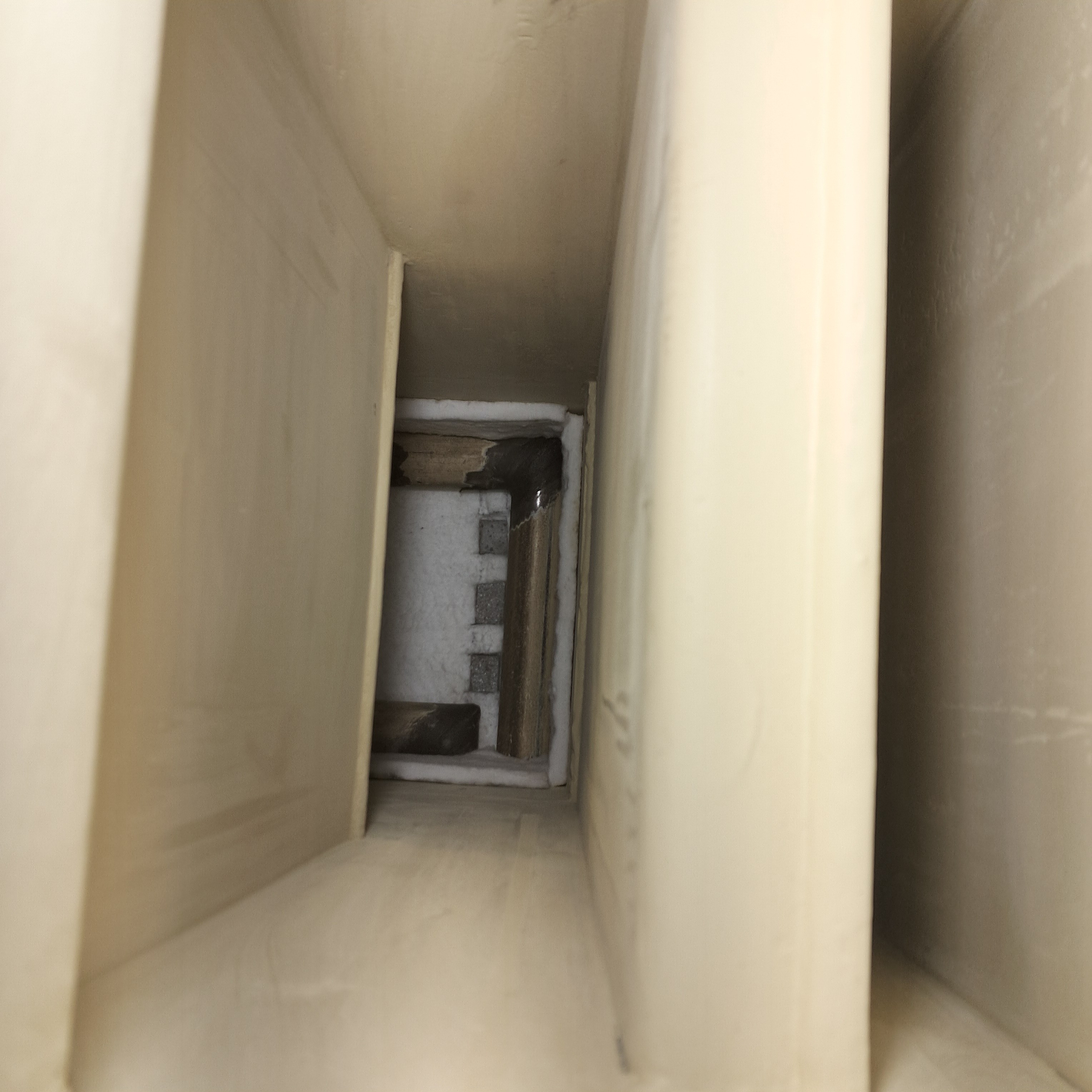

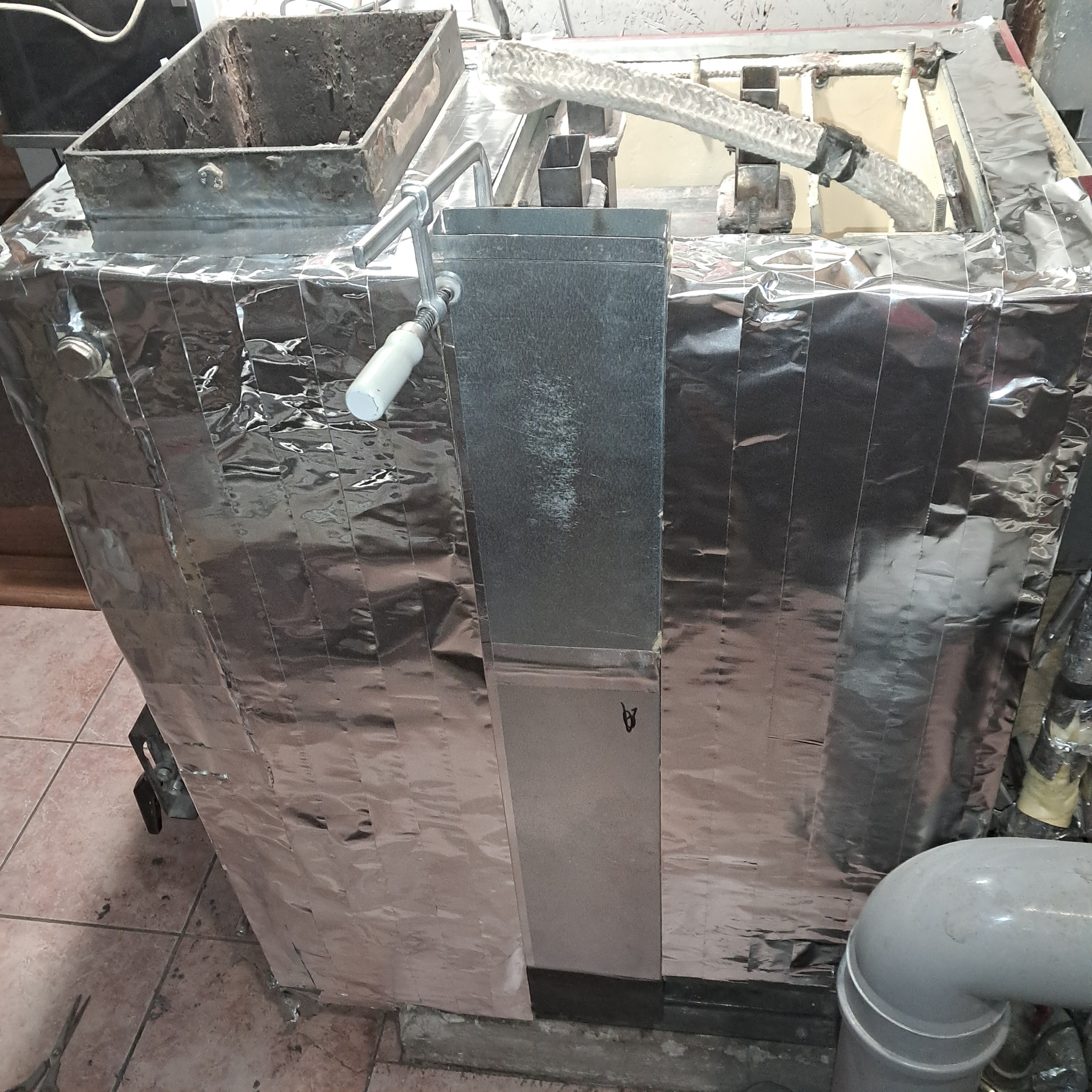

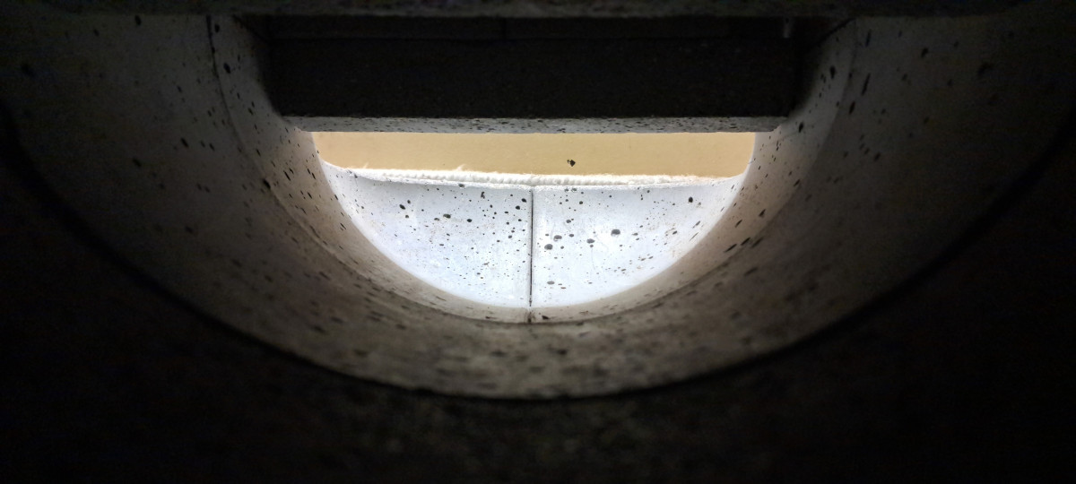

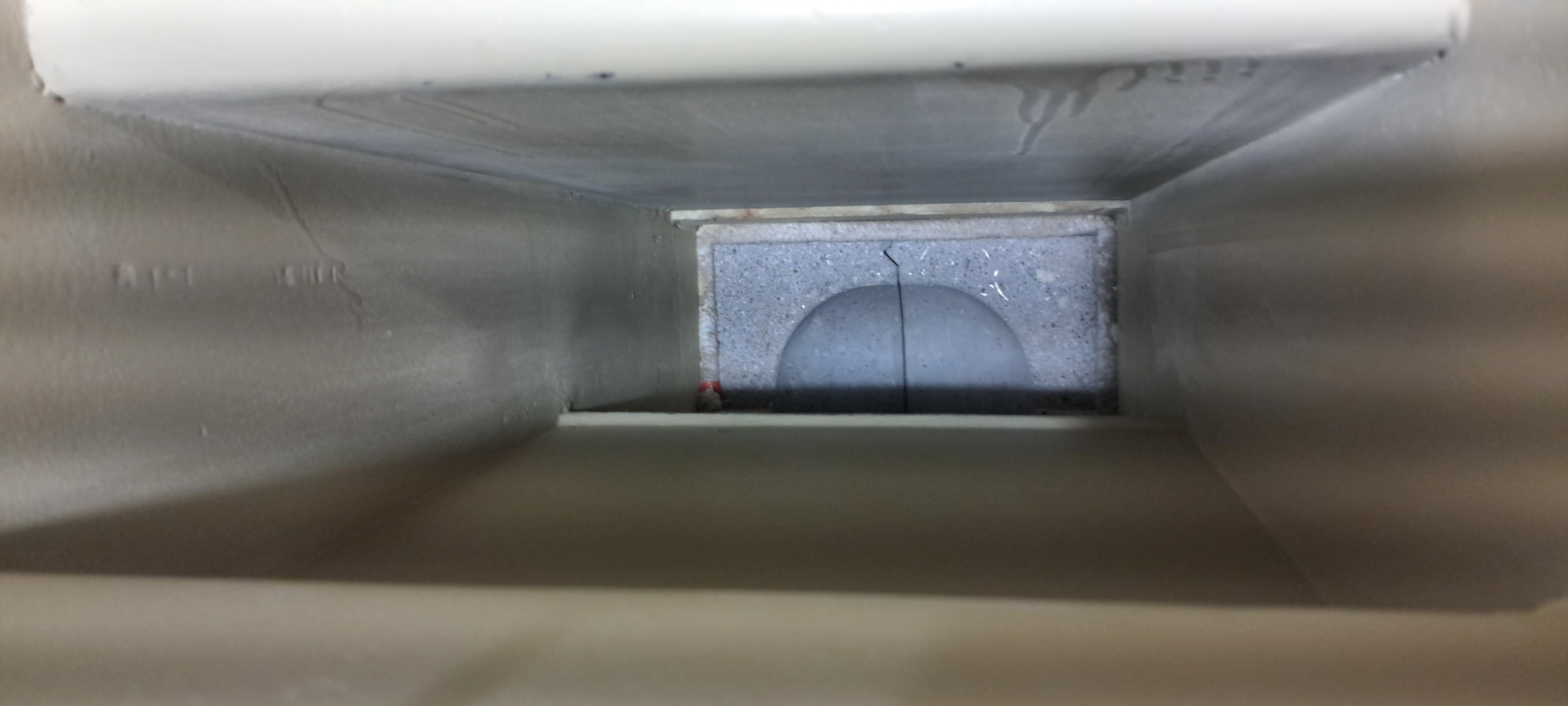

Po ogarnięci czystości spalania, takim jak ja to rozumiem, postanowiłem zadbać o poprawę sprawności odbioru ciepła przez kocioł.
Poprawiłem izolację samego kotła
Następnie, zmniejszyłem ilość ceramiki zasłaniającej płaszcz wodny niemal do minimum
to jest widok przez drzwiczki od popielnik. Ta ceramika widoczna z samego tył zachodzi raptem 2cm na płaszcz wodny
Tu to jest widoczne od góry
Jest jeszcze recyrkulacja spalin, którą  postanowiłem nieco ulepszyć, poprzez schłodzenie ich przed wpuszczeniem do kotła. Kto wie może w zimie uda mi się je na tyle schłodzić, że do kotła będzie wpływać para wodna. Ale czas pokaże co z tego wyjdzie.

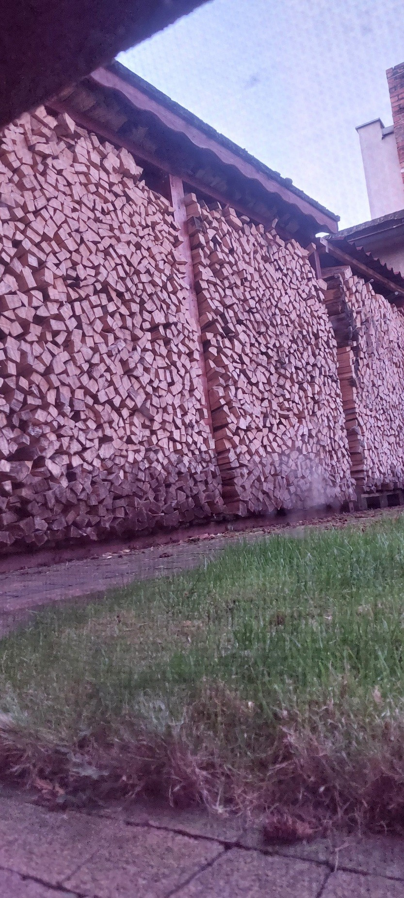

1. Sosny pewnie z 5 metrów, leży w szopie o wilgotności 16-18%. Akceptowalna jest to wilgotność? Brzozę posiadam w podobnej wilgotności i jak pomieszałem to szedł lepiej ale jakiegoś szału wielkiego nie było. Może lepiej jak spalę sosnę w taką pogodę o brzozę zostawię na zimniejsze dni. Później jeszcze do dęba dokopię się a on na pewno będzie suchy bo kilkuletni.
