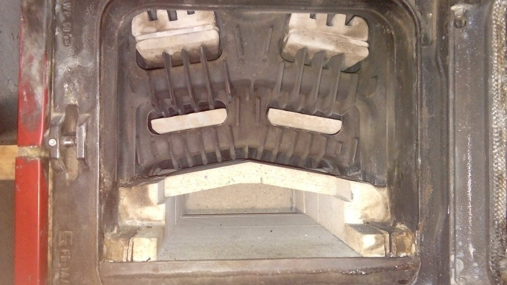

W 2019 roku kiedy zrobiłem przeróbkę kotła żeliwnego na dolniaka, po raz pierwszy doświadczyłem że zmuszenie spalin do przepływu blisko wymiennika bardzo poprawia nagrzewanie się kotła. Oczywiście o ile zbyt mocne "zatykanie" kanałów dymnych/spalinowych w kotle w przypadku spalania na naturalnym ciągu może być trudne, a nawet niebezpieczne, o tyle w przypadku pracy kotła na ciągu mechanicznym jest to możliwe.
Tak wyglądało to swego czasu u mnie w kotle żeliwnym
20190805_165041.thumb.jpg.26e5ebf4d5b5202b7cd65b8ced829d21.jpg.48cab73770aa2ba46d87317f025d4157.jpg
Ale usmolony wymiennik, kiepski palacz chyba obsługiwał ten kocioł😀
