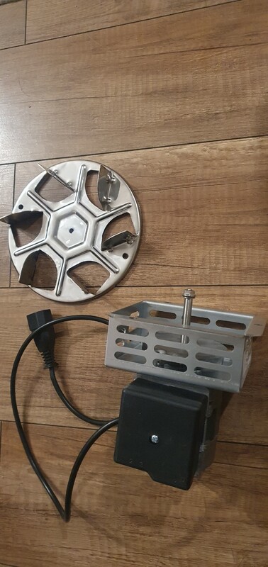

@szpenio dobra na spokojnie kiedy co nagram narazie walczę z wylewką, gresem, buforem, zaworem 3d na grzejniki i przeniesieniem naczynka nowego na strych a w między czasie doszedł silnik wentylatora:)20240321_191321.thumb.jpg.aeb78930a06e3376bb4d682b7e5553af.jpg

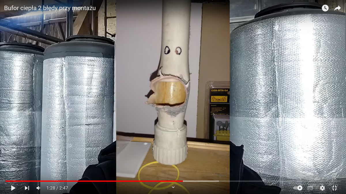

Chyba lepiej też nie stosować rur plastikowych bo instalacja centralnego ogrzewania (zwłaszcza z buforem) działa na wysokich temperaturach np. około 90 stopni lub więcej, co powoduje że te rury plastikowe mogą się stopić/rozszczelnić – przykład skutków takiej awarii:
to z filmu:

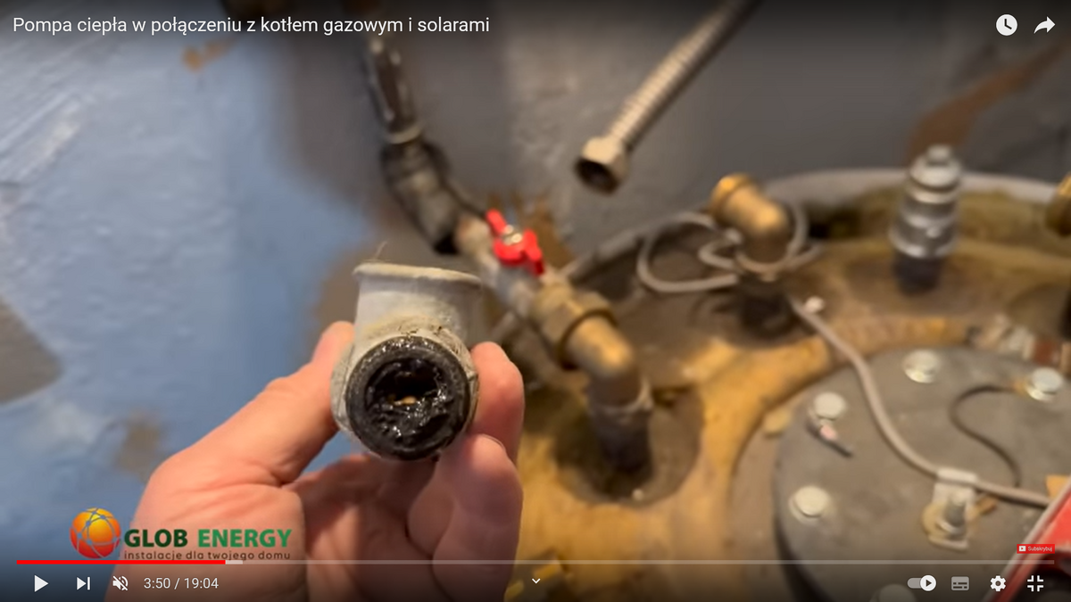

     Wszystko się zgadza na starych kotłach i starych pompach obiegowych. Jak zamiast kotła wstawi się np. PC, to sytuacja się komplikuje. Po pierwsze mamy wymiennik, najczęściej płytowy. Tutaj każdy syfek, każdy pyłek rdzy, pakuły, itp. może zacząć się osadzać i zmniejszać przepływ. Przy defroście może to teoretycznie a pewnie i praktycznie doprowadzić do miejscowego zamrożenia wymiennika i jego rozsadzenia. Woda trafia do sprężarki i amen. Drugi słaby punkt, to pompy obiegowe ze stałymi magnesami. Rdzawy szlam z instalacji stopniowo osadza się w takiej pompie i nagle też amen. W panasie to koszt około 1,5k... W starej instalacji wszystko lądowało na dnie płaszcza kotła i w filtrze siatkowym pompy co. Ot taki urok nowoczesności...
     W tym roku płukałem z kamienia bojler z kwasówki i dwa dodatkowe otwory miałem w nim zaślepione ocynkowanymi mufami i korkami, bo w czasie gdy był montowany nie mogłem znaleźć nawet mosiężnych nie mówiąc już o takich z kwasówki. Powiem tak, ogniwo jakie się wytworzyło na styku ocynku z kwasówką było tak silne, że jedną mufę odkręciłem przy pomocy palnika gazowego a drugą dopiero szlifierka kątowa  była w stanie rozerwać. W samych korkach szlam nie do opisania. Podobnie z ocynkowanymi rurami od cwu.  Jak pomyślę, że woda na herbatę przez nie płynęła, to aż ciary po plecach przechodzą... W porównaniu do nich czarne rury od co. W środku wyglądały lepiej niż na zewnątrz, jak wczoraj zamontowane a już niedługo 50 latek zleci...
Ocynk sie nadaje - nigdzie sie nie nadaje. Ja mialem ksztaltke na przylaczu zimnej wody - zaroslo tak ze ze cisnienie z sieci nie chcialo sie przebic. Wywalilem i teraz jest mosiadz narazie ok.
W CO temperatura z kolei zabija ocynk i robi syf wiec bez sensu. Szlam sie osadzil w kotle lub grzejnikach tam gdzie jest wolny przeplyw i sie kisi. Jak dziala to nie ruszac ale jakby komus przyszlo modernizowac instalacje to bedzie problem.
