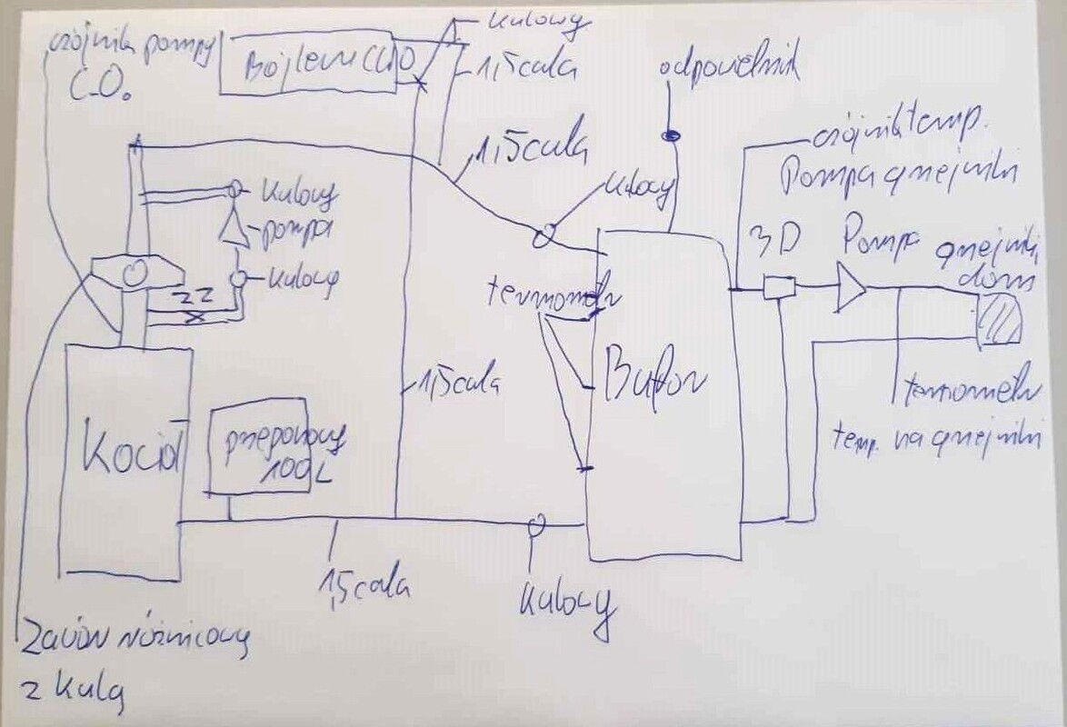

Pany uląciłem taki schemat do kotła caldo s1 dla znajomego,po krótce wyjaśnię ,zamysł jest taki by kocioł ładował bufor grawitacyjnie , przy możliwości włączenia pompy,bojler stanowi też ochronę powrotu no i grawitacja ,myślę że to wystarczy ale kocioł to hg a nie ds i nie wiem czy nie będzie za zimny powrót,bojler ładowany jest prosto z kotła jak i bufor a po wystygnięciu kotła z bufora w sposób tylko grawitacyjny, z bufora na dom przez zwykły 3d co wy na to462553951_8343519829110019_2068456460125176138_n.thumb.jpg.98f5ae3f76af9f194573ebacbed83823.jpg
Przez milczenie rozumiem że schemat jest idealny i nie ma co poprawiać ,albo do dupy i nie chcecie mnie załamywać😄
Ja bym zamiast 3D dał głowice termostatyczne. Ogrzewasz co chcesz i do jakiej temperatury chcesz.  Przy 3D cały dom/ wszystkie pomieszczenia w jednej temperaturze ( sypialnia, łazienka). Przy głowicach termostatycznych lepszy komfort cieplny. Latem przy skręconych głowicach grzeje tylko wodę.
Ale 3d drogi nie jest a dom jest 20 m dalej i lepiej by w ziemi takie gorąco nie szło,tak mi się wydaje
@maronka tu nie chodzi o koszt zaworu 3D tylko o komfort cieplny ( w sypialni chłodniej, w łazience ciepłej, w korytarzu zimniej), a co wpływa też na mniejsze zużycie opału niż w przypadku grzania wszystkich pomieszczeń w jednej temperaturze
Kocioł i bufor w oddalonym o 20 m chłodniejszym mniej ocieplonym  miejscu to nie jest dobry pomysł ( straty ciepła nie ogrzewające domu), ale jeśli tak musi być, to dobra izolacja np. piana zamknięto komórkowa z szczelną przegrodą np. rura pcv  powinna pomóc. Do bloków ciepłownie dostarczają ciepło na większe niż 20 m odległości i jakoś to działa.
@maronka miałem tak zrobione że grawitacyjnie grzałem bufor i dom, po wystygnieciu kotła grawitacyjnie szło z bufora na grzejniki. Grawitacja sama w sobie jest ochroną powrotu ale kocioł HG powienien dostawać powrót na poziomie 70-72C więc nie wiem czy grawitacja jest wskazana. Sam widze duże korzyści przy wyższej temp powrotu.

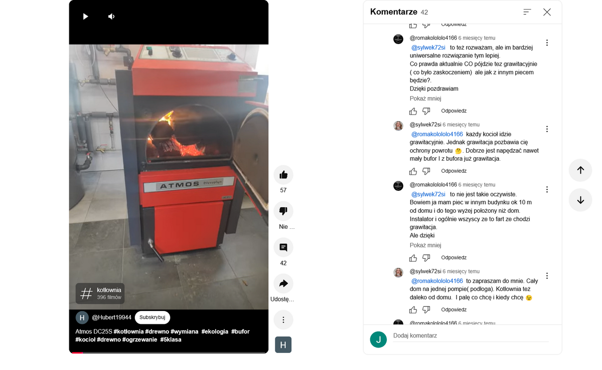

Zdarza się, iż udaje się uzyskać obieg grawitacyjny pomiędzy budynkami:
Tu jest przykład: „ja mam piec w innym budynku ok 10 m od domu i do tego wyżej położony niż dom. Instalator i ogólnie wszyscy ze to fart ze chodzi grawitacja.” to jest stąd:
to jest komentarz do filmu:
podobny przypadek opisał @cezario1
W dniu 9.02.2024 o 15:12, cezario1 napisał(a):
Miałem ziemią przeciągnięte rury 1 cal do 2 budynku i bez pompy CO grzało tylko zamiast 55st było 45st na grzejnikach
@maronka Może okazać się, iż również w przypadku twojego znajomego będzie działać ogrzewanie grawitacyjne pomiędzy budynkami, więc moim zdaniem warto dać awaryjne obejście grawitacyjne do zaworu 3d i pompki na dom. Trzeba też pewnie rozważyć kwestie odpowietrzenia rur łączących budynki.
