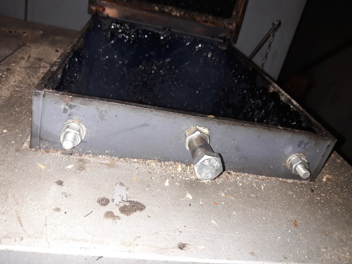

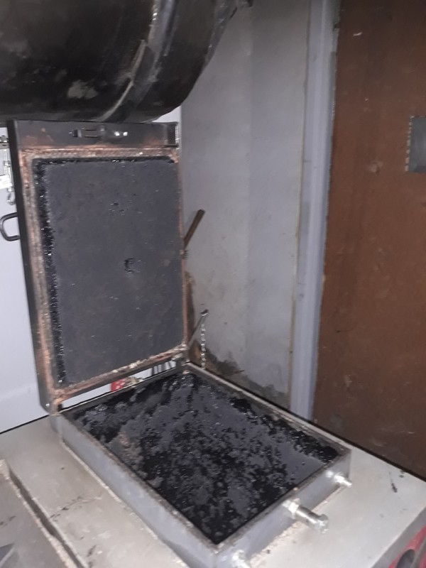

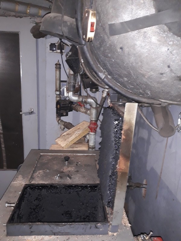

Kół @maronka i tu się zgadza z lewych drzwi nie da się zrobić prawe. W 14 z 2022 jest to mozliwe i osobiscie to zrobilem. Zamówiłem kocioł z zawiasami drzwiczek popielnika i rozpalkowych po prawej stronie,  natomiast klapa załadowcza miała mieć zawias po lewej stronie i tak mi zamontowano (mam nad kotłem zamontowany zbiornik cw i miałem obawy że klapa nie otworzy się calkowicie) i stąd tak zamawialem. Przed wniesieniem kotła zdemontowalem wszystkie ruchome części oraz osłony z izolacją (na zdjęciu widać śruby i element zamka które też musialem odkręcić bo w innym wypadku nie da się zdemontować górnej osłony). Po ustawieniu kotła okazało się że jest idealnie tyle miejsca żeby swobodnie klapa mogła mieć zawias po prawej stronie i teraz jest idealnie co widać  na foto. Zamiana jest bardzo prosta.

W dniu 11.03.2024 o 17:39, Grzegorz112 napisał(a):
Czy w mpm wood plus 26kw da się przełożyć drzwiczki z prawej na lewą ?
Jak to jest rozwiązane w mpm, czy można prosić o fotkę
W moim MPM DS18WOOD przekłada się drzwiczki bez problemu, czyli przy użyciu klucza, w wersji PLUS z oddymianiem trzeba by użyć wiertarki, szlifierki i spawarki, bo drzwiczki górne nie mogą być obracane do góry nogami ze względu na ten czop ze sznurem, który zamyka kanał oddymiania. Przeróbka polegała by na wywierceniu otworów na sworznie zawiasów po drugiej stronie drzwiczek oraz na odcięciu mocowania haka do zamykania i przyspawaniu go po drugiej stronie. Dla osoby ze ślusarskim zacięciem takie coś to mały pikuś 🙂
Kół @Grzegorz112 mam butorek 200l jako zbiornik kondensacyjny,rury 5/4 plus pompa. Ten układ służy mi jako bezpiecznik przed zalogowaniem.
Natomiast zawór ochrony powrotu (55) kupiłem w zestawie z kotłem i musiałem zrezygnować z niego a powodem jest pompa na zasilaniu a nie na powrocie i z tego powodu woda się gotowała a zawór się nie otwierał. Po sezonie przeniosę pompę na powrót i jak mi się zmieści zawór trójdrogowy    to go wstawię.
Kół @Grzegorz112 wkradł się błąd co do zaworu trójdrogowego chodzi o temperaturę. Sprawdziłem i na nim jest naklejka z temp 65* nie wiem  skąd  mi się wzięło 55*. Taki przysłał mi producent w komplecie kosztował 285 zł.
