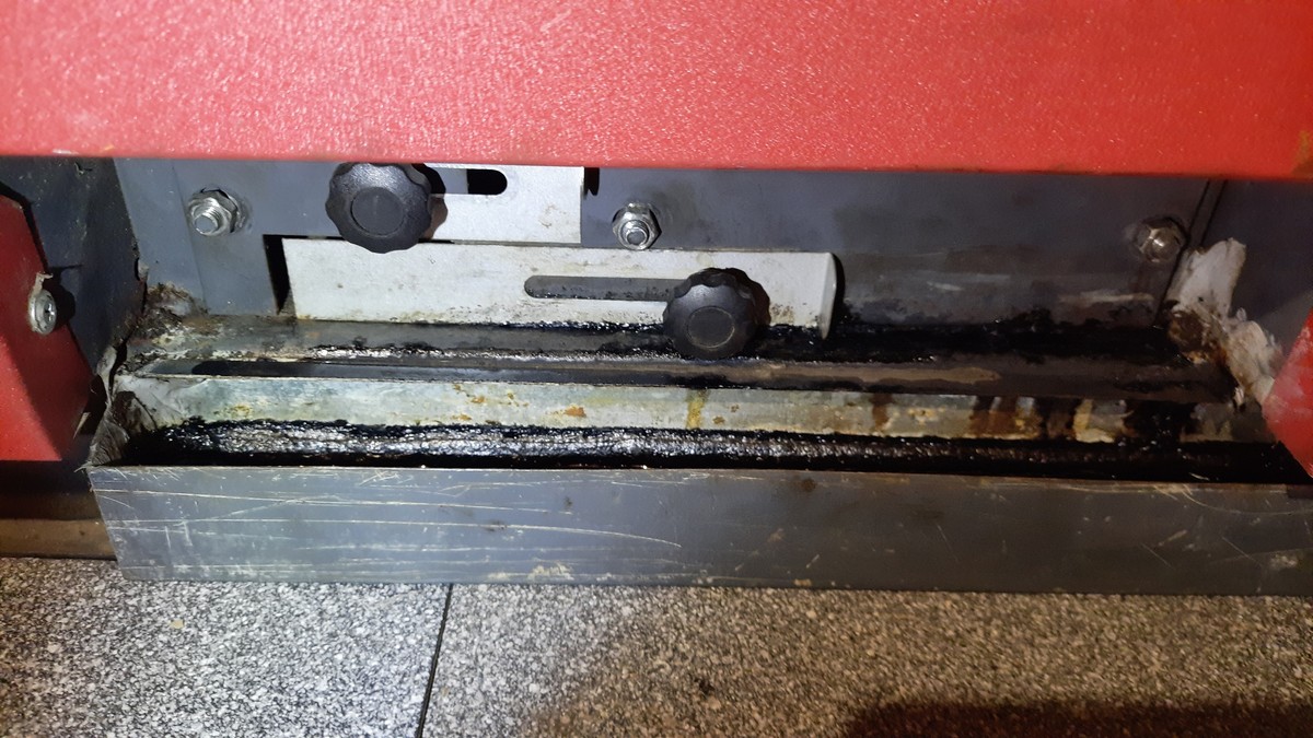

Oto skutki pomyłki mojego zmiennika przy kotle, wrzucono kilka grubych kawałków drewna rąbanych w zeszłym roku i pociekło, ale nie na posadzkę, tylko do korytka, mój patencik na takie okoliczności 😀

No i nie wiem czy to pomyłka tylko zmiennika bo palę tylko i wyłącznie drewnem zeszłorocznym i żadnej smoły nie mam, a jak się nie przywiesi to i sadzy nie ma. Przy gorącym kotle z temp powrotu 72C to i mokre drewno dobrze idzie.
Kol @jacek8lmoże i mokre w m-pie się spali ale jaki jest sens tracić energię  na utylizacje wody. Do palenia drewnem potrzeba znacznie więcej miejsca na suszenie i przechowywanie. Stre nawyki palenia węglem nie sprawdzą się chyba że ma się możliwość tak jak Kol @maronkazakupu suchej kostki w innym wypadku to miejsce na  seozonowanie minimum dwu a najlepiej trzy letnie w warunkach osłoniętych przed deszczem (ja ostatni rok składuję w piwnicy przy cieplej i suchej kotlowni). Niestety wymaga to pracy i czasu. To jest zajecie dla sprawnego emeryta. Pewnie do czasu.
Podejrzewam, jakie mogły być jeszcze inne powody wycieku kondensatu z wyczystki. Otóż, kociołek był starannie wyskrobany i odkurzony dzień wcześniej, nie ma ochrony powrotu i przeważnie pracuje na grawitacji, ale jest pompka załączana ręcznie, żeby czasami przyspieszyć grzanie w suterynach, bo tam grzejniki są na poziomie kotła i mimo grubych rur rozgrzewają się na końcu .
Wbrew wyraźnej instrukcji 😀 zmiennik palacza nie poczekał aż powrót na grawitacji uzyska przyzwoitą temperaturę i od razu załączył pompkę. No i na czyste zimne ścianki kotła poszedł dym z niedosuszonego drewna. Gdy wymiennik jest zapylony i w wyczystce jest popiół, to ta wilgoć się wchłania i potem odparuje do komina, a przy czyściochu wyłazi od razu. Miałem zainstalować do pompki taki nastawny wyłącznik przylgowy,  jak ma kol. zaciapa, ale mnie jest nie potrzebny, a liczyłem też na dyscyplinę zmienników 😀.
Edytowane przez szpenio
Kol @szpenioto twoje wyjaśnienie wycieku kondensatu jest połowiczne bo wilgotne drewno, zimny powrót wymuszony przez pompę to by się zgadzało ale wyczyszczony wymiennik tylko i wyłącznie w sytuacji jak wyżej. Ja po wykonaniu dokładnego czyszczenia wymiennika (mam skrobak  zrobiony z noża od strugarki)  rozpalam suchymi listwami (2x5) z otwartą klapką  popielnika. Duży cug wymiata luźne pyły z wymiennika i czopucha . Najważniejsze chyba jest że sterownik  włącza pompę dopiero przy 60 na piecu  na powrocie jest około 45-50 i nic nie wycieka . Zawór 3drożny wywalilem bo mi się gotowała woda. Pompa na zasilaniu i to był  powód gotowania teraz na grawitacji działa a pompa i tak po sezonie idzie na powrót.
O kurde tam to mi jeszcze nigdy nie pociekło ,kiedyś jak paliłem nogami bukowymi w pionie i ciasno je układałem to smoła lała się do popielnika, nie zdążyła się spalić
@AO49 nie mam nawyków z węgla, aktualnie bije rekordy władowaniu buforów (rocznym drewnem orzech włoski, śliwa, sosna, akacja) oraz eksperymantuje z celowym dodawaniem pary mokrej do palnika, jedni uważają wilgoć za strate, inni uważają ją za ekstra energie. Zależy jak spojrzysz lesz drugie podejście obarczone jest wieloma składowymi jak np.  dwa zawirowywacze, późne odpalenie pompki powyżej 70C, temp ochrony powrotu powyżej 70C, temp spalin 130C, na kotle najlepiej 85C. Wtedy można dopiero rozgrzać kocioł, uzyskać żar i dywagować. Na grawitacji i bez zaworu 3D jest to nie możliwe moim zdaniem.
Smoła w wymienniku u mnie oznacza zimne ścianki kotła.
A w druga strone. Czy zimne scianki nie pokazuja wlasnie niewlasciwego spalania? Do zimnego sie wszystko klei i dobrze widac ze spalanie nie przebiega prawidlowo. Do goracego sie nie klei wiec pytanie czy jest faktycznie lepsze spalanie czy tylko nie widac ze jest cos nie do konca dobrze?
Dobrze postawiona hipoteza.
Choć wiele lat nie używałem prądu to teraz temperature powrotu mogę zmieniać z apki, zauważyłem że po przekroczeniu granicy 70C na powrocie dzieją się bardzo dobre rzeczy (spalam tylko i wyłacznie drewno). Ale do tej temperatury trzeba jakoś kocioł rozgrzać.
Moim zdaniem w kotle typu MPM zimne ścianki pokazują niewłaściwe spalanie ...które jest spowodowane w dużym stopniu ....zimnymi ściankami. Temperature powrotu uważam z kluczową, temperature dolotu powietrza również. Nie bez powodu Atmos ma wysoko postawiony powrót.
