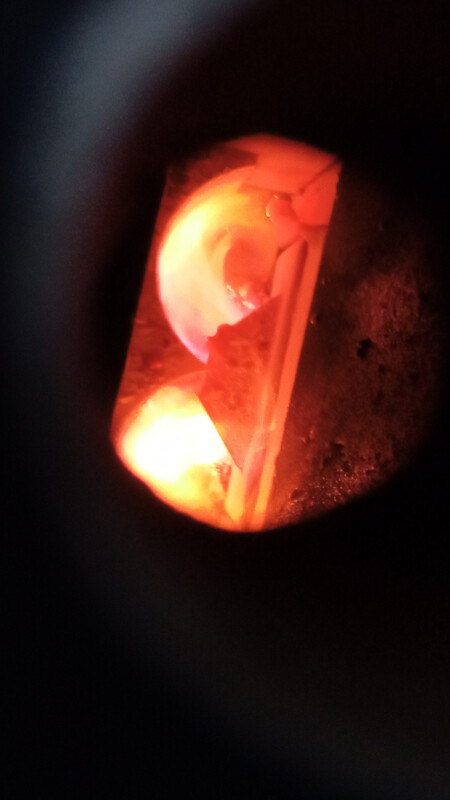

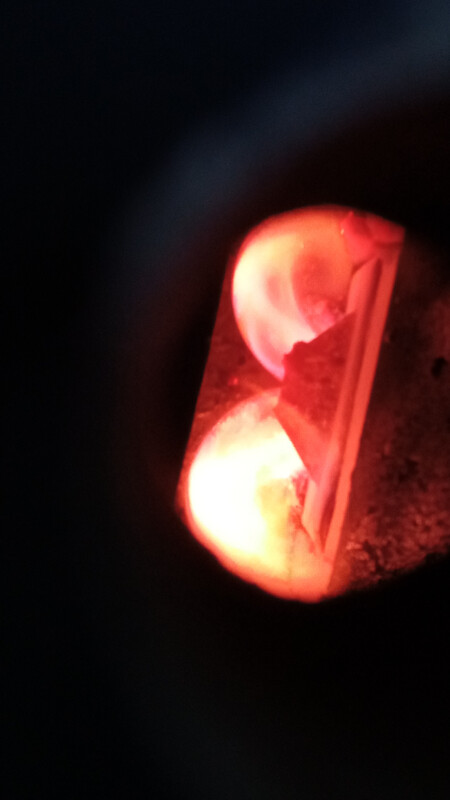

teraz mam mniej więcej coś takiego jak na zdjęciach. Kolor w rzeczywistości jest odrobinę niebieskawy, z tym, że tu akurat były bardzo długie płomienie, więc otworzyłem nieco te krótsze klapki i przytłumiłem zasuwkę pod klapką popielnika.
Drewno mam takie se, bo wierzba i lipa, ale za to ponad suszone ponad 2 lata. W zaimprowizowanym śmieciuchu z  ekogroszkowca z rusztem paliło się bardzo fajnie, chociaż szybko, ale wysoką temperaturę osiągało dość szybko. Zresztą w kom\minku idzie całkiem spoko. Teraz akurat porąbałem na drzazgi, takie jak do rozpałki i wrzuciłem cały zasyp takiej drobnicy. To się chyba pali najlepiej, ale i tak powyżej 65 stopni wejść nie mogę.
Tak czy siak 4,5 godziny palenia i mniej więcej 2/3 bufora do 60 stopni się nagrzało. Bojlera, który mam podpięty niezależnie od bufora nawet jeszcze nie próbowałem.
Patrząc po płomieniu to chyba nie jest problem z kominem i ciągiem a coś nie tak dopalaniem gazów. Czytam wykłady kolegi piecucha o dawkowaniu powietrza wtórnego i pierwotnego i próbuję coś wykombinować.
Pomyśleć, że odpiąłem tego śmieciucha z ekogroszkowca, żeby rzadziej schodzić do kotłowni.
Nie wiem, może o tej blasze na ruszt pomyślę, o której piszą koledzy w tym wątku.

Teraz już temperatura na kotle rośnie ponad 70 stopni, więc jakiś postęp jest. Na czopuchu 180, z komina dymu nie widzę. Teraz jednak mam bardzo duży płomień na palniku.
Jaki jest najlepszy sposób w tym MPMie na skrócenie płomienia ale tak aby jednocześnie nie zgasić temperatury i jeszcze trochę dobić przynajmniej do 80 stopni?
Zobacz mam taki płomień i nie będę go skracał bo ładnie nabija temperaturę 🤒 termometry nie mam na czopuchu od samego początku ale zakupiłem. Ja się opieram na tym co widzę na termometrach i jak szybko mi dobija. Klapkę ustawiam dwa razy na palenie. Najpierw mały otwór a potem jak jest już dobrze to otwieram mocniej i mam taki płomień cały czas. Aktualny wsad zrzyny sosnowe
Uff, w sumie to bufor nabity do 80 stopni. 6 godzin, 4 wsady. Teraz tylko opanować ten miarkownik, żeby dla odmiany kotła nie bujać za bardzo.

Te 180 na czopuchu to dość dużo. Ważne oprócz gatunku drewna to jest też sposób układania. Najlepiej drewno drobne ale jednocześnie szerokie na całą komorę minus około 4 cm.
Takie drewno daje taki efekt, że nie robią się dziury w opale. Powietrze pierwotne nie leci bokiem. Może tutaj coś masz do poprawienia.
