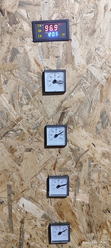

Dziś miałem trochę czasu, bufor w nowym domu był całkowicie rozładowany, temp 40/20/20/20, więc mogłem sobie sprawdzic ile dokładnie pójdzie opału w woodzie 18kw , po przeróbce przegrody. Poszło 20 kg brykietu, oraz trochę drewna na rozpałkę,(szczapy sosny) na wysokość przegrody, czyli nie więcej jak 3kg. Paliło się około 7godz (niecałe 2 wsady) , efekt końcowy to usrednione 100st.. Efekt uboczny był taki, że musiałem 2 razy dziobnąć pogrzebaczem, bo puchnie niemiłosiernie ten brykiet, gdzie w starym kotle, zawsze wypala się bez ingerencji..
Testa zrobiłem z ciekawości, bo ostatnio oglądałem filmiki, jak użytkownicy innych kotłów, chwalą się osiągnięciami spalania w swoich kotłach między innymi blaze, taki zachwalany, ale moim zdaniem chyba nic innego nie pozostało, jak się tyle kasy zapłaciło 😁
 Gość w blaze spalił 30 kg brykietu, nabił bufor 1000l do 80st bez odbioru na dom, to ja się pytam w czym ten zachwyt?
To jeszcze dla przypomnienia dzisiejsze moje spalanie( sam bufor) 1200l, Wood 18kw, brykiet 20kg, drewno 3kg, tem bufora 100st..
Edit, ten drugi od góry analogowy ma błędne wskazania, tam powinno być minimum 100, bo ten cyfrowy umieszczony jest pod nim, odpowiedzialny jest za uruchomienie podłogówki..
No to ci powiem jest ok , wsad miał 112kw (100%) a uzyskałeś trochę ponad 100kw, więc sprawność ponad 90% wychodzi-plus minus 95%,bajeczka, a taka padaka była
