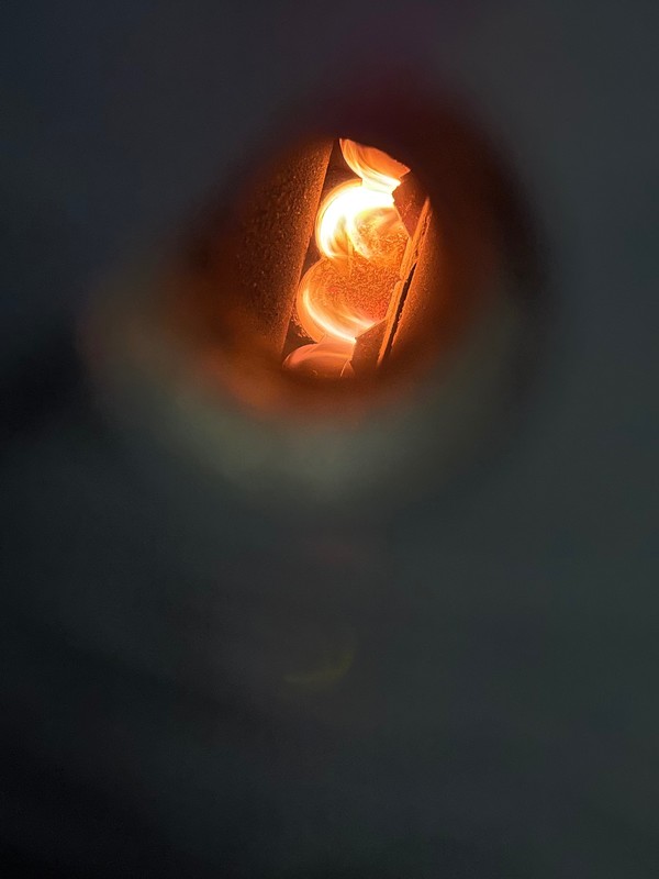

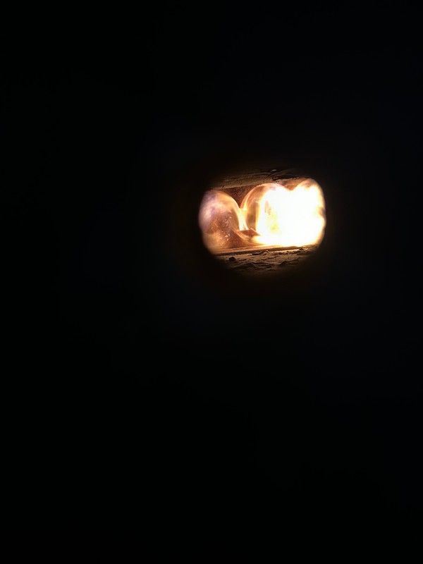

Koledzy pojawił się problem u mnie. Piec zaczął dymić przy paleniu… płomień dobry - żółto niebieski, czasem podnosi się aż do wizjera w górnej części. Chyba mi niedopala wszystkiego. Mam zawirowywacze i wyciąg. Kombinowałem z PW ale jak otworzę za mocno to mi nie ciągnie z komory tylko wyciąga ciśnienie przez otwory boczne PW. Macie jakieś pomysły?
Na zdjęciu jest rozpalanie. Dzisiaj zrobię jeszcze podczas palenia.
Zasówke od miarkownika ciągu mam otwarta na max albo 3/4 jak go za mocno przytkam to gaśnie

Chyba za ciepło tak myślę , wczoraj rozpaliłem też tak z ciekawości po postoju miesięcznym i za diabła nie chciało się zbytnio palić a jak juz załapało to po 3 godz przymkniętego miarkownika nie mogło ruszyć ,zimą targało jak szalone .
Palił bezdymnie ogólnie.. no nic będę kombinował bo jestem za świeży jeszcze w paleniu tym kociołkiem
Spróbuj dać więcej pw w przegrodę a mniej w element wirowy i sprawdź szczelność tego kanału oddymiającego (sznur),ewentualnie  na próbę zatkaj ten kanał watą szklaną
Edytowane przez maronka
Brak warstwy żaru przed otworem przegrody - lub dziury w warstwie żaru. U ciebie przy 2 otworach szczególnie jest to ważne, bo brak warstwy żaru przed 1 otworem zmienia podciśnienie z paleniska w obu otworach.
Dlatego trochę sceptycznie podchodzę do tego rozwiązania z 2 palnikami.
Musisz palić drobniejszym drewnem, albo trochę węgla dorzucić dla stabilniejszej warstwy żaru.
Za mały otwór przegrody przy mniejszym ciągu lub mniejszej mocy daje o sobie znać ( do zmiany). Do tego wyziębiony komin i masz taki efekt.
Czyli mocniej otworzyć ten dolny otwór a przymknąć górny?
tak jeśli dolny jest od przegrody a górny od wirowego bo nie mam pojęcia który jest od czego i sprawdź szczelność sznura w oddymiaczu

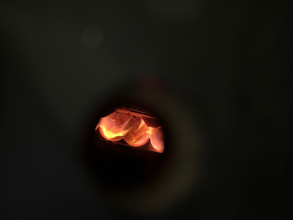

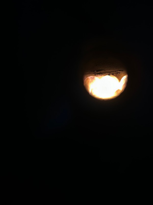

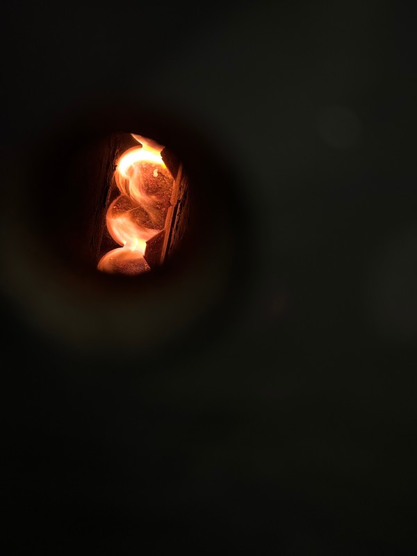

PW pomogło jest bez dymu totalnie 😁 Dziękuję!!
Fotki z palnika nie oddają tego Płomień jest z niebiesko-fioletową poświatą.
Tak działa po tych około 2h
Grzegorz jutro nagram spróbuję na krótko chociaż. Mam mało czasu ostatnio…
Czyli co konkretnie pomogło, podanie PW w bramkę zamiast w palnik? Daje rade ta bramka?
Moim zdaniem rozstrzygnięcie, co konkretnie pomogło jest dość trudne, bo w kotle na drewno kawałkowe sytuacja zmienia się jak w kalejdoskopie 😀. Generalnie wszystko zależy od warstwy żaru, bo palnik sam w sobie nie spala i na próżno wachlowanie klapkami, gdy tego żaru brak.
Bardzo często wystarczy tylko pogrzebać/ubić nadpalony opał i poczekać, a kociołek znowu zacznie hulać bez zmiany ustawień.
Pisano tu już po wielokroć, że grube kłody muszą być idealnie suche i równe, aby nie było luk, to wtedy jest szansa, że się będą stabilnie spalać. Dlatego jeśli ktoś chce zrobić automat z kotła na drewno kawałkowe , to najlepiej dmuchać na zimne 😀, czyli profilaktycznie użyć moderatora w postaci drobiejszych kawałków drewna albo przesypywać grube kłody niewielką ilością drobnego węgla.

Według mnie, w tych kotłach przy spalaniu drewna, pw w kształtce wirowej powinno być zamknięte. Pw w tym miejscu ma duży wpływ na wychładzanie płomienia/wymiennika. Korzystać  należałoby tylko z powietrza w bramce, jeśli przepustowość otworów jest zbyt mała, to zwiększyć ich średnicę.
Powyższe zdjęcia, jeżeli nie przekłamują, to pokazują że tam niema temperatury, jest ciemno i chłodno. Najlepiej jednak nagrać filmik, wtedy można więcej zobaczyć.
