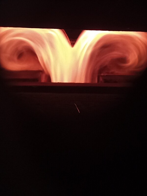

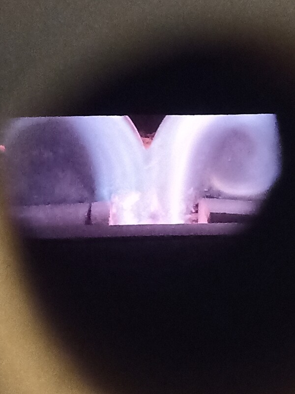

Kocioł opanowany. Palnik testowy wersja 0.9 beta 1. Test nr 2. Do zmiany została jeszcze część za przegrodą, beton dotarł dzisiaj odlew planuje na weekend.
Założenia wydają się słuszne. Kolor płomienia jasno biały/ jasno niebieski. Ciąg naturalny.
Palnik wersja 0.9 beta 2, test nr 1. Naturalny ciąg, płomień niebiesko biały
Możesz napisać co zmieniłeś ze tak ładnie sie pali ? i dać wiecej zdjec palnika po przeróbce - ale jak sie nic nie pali.
Pozdro
Dołączam się do prośby kolegi o opis modyfikacji palnika i zdjęcia. Wygląda na kawał dobrej roboty 🙂

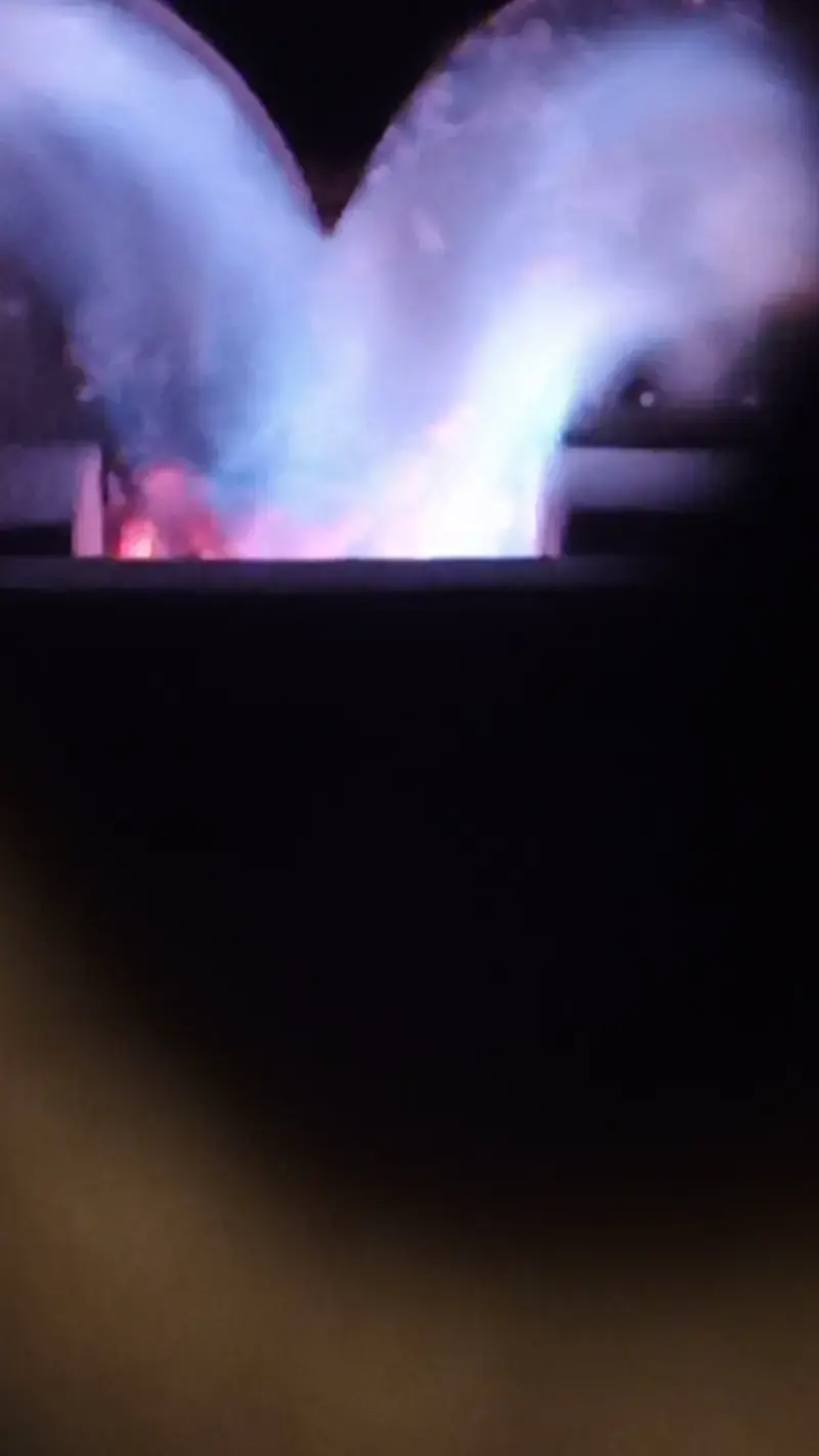

Jaki masz opal?
Jak wygląda płomień?
Jak rozpalasz?
Moja kopia załącza się dopiero na 85-90st. Mam taki płomień. Nie widać tego dobrze ale jest z niebieskimi smugami.
