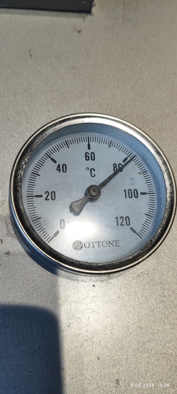

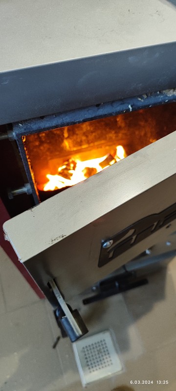

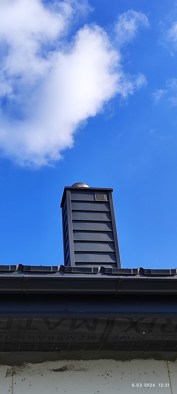

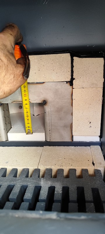

Minęło 3 dni od palenia, czyli bufor rozładowany po 20 st na, górze miał 30, nagrałem filmik jak u mnie się pali na tym brykiecie po godz palenia..
Na kotle 74 st, powrót 20 (grawitacja)
Na buforze u góry było już 76st po 40 min palenia..
Ciag naturalny, zawirowacz jeden w ostatnim kanale, temp na czopuchu 180 było w trakcie nagrywania..
Płomień jest bardziej przeźroczysty, czego nie oddaje kamera telefonu..
Edit: 2 godz palenia

No to lepiej Ci idzie ale podobno te kotły z jednym palnikiem łatwiej się bujają a tutaj to laboratorium potrzebne na dwa palniki… ale będę próbował
@Adamo123
Ja, żebym miał ten kocioł, to już dawno bym przerobił na jeden, a porządny 😁

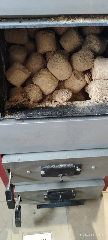

3 godz palenia.. Drugi załadunek (bezdymnie 😁)
Widzę, że wynik będzie podobny do ostatniego palenia, czyli 20 kg brykietu, 3kg drewna, to wszystko na samej grawitacji, bez zbędnych sterownikow i innych niepotrzebnych pierdół.. na przesyle kocioł - bufor..
Na koniec palenia jeszcze wstawię koiec palenia i do ilu st naładował się bufor

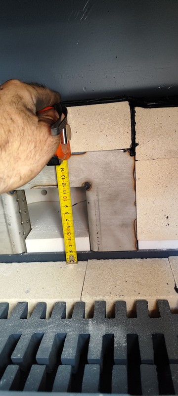

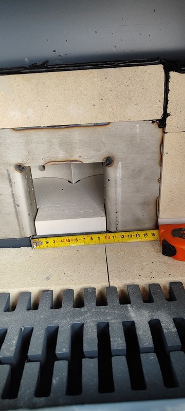

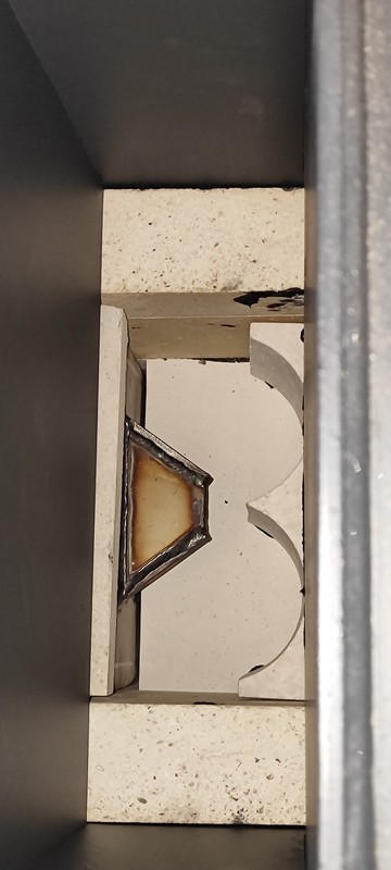

Palnik wygląda tak jak w pozostałych modelach, czyli wirowy i z tym jest wszystko w porządku.. Przegrodę tylko przerabiałem, bo to ona największą bolączką wszystkich dolegliwości w mpmie (to tak w uproszczeniu)..
Podsumowując dzisiejsze palenie, praktycznie bliźniacze do ostatniego palenia na samym brykiecie...
Moze się komuś przyda do statystyk..
 Brykiet 21kg (specjalnie ważyłem)
Drewno szczapy na rozpałkę około 3 kg
Czas palenia 6,5 godz (jeszcze się dopala)

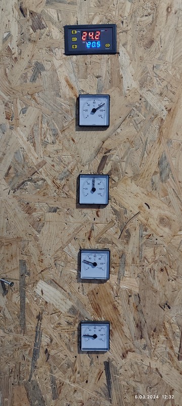

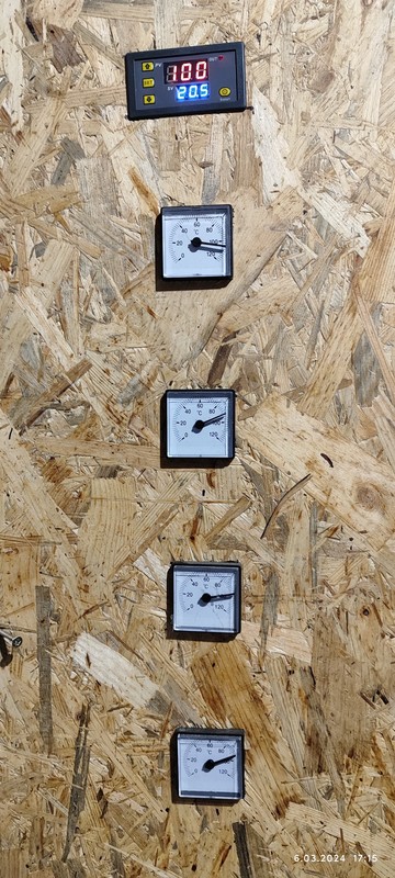

Bufor 1200l naładowany 100st(uśrednione)
Całość bufora starczy mi na 3 doby stałej tem 17st w nie zamieszkałym jeszcze domu 120m2 (podłogówka)

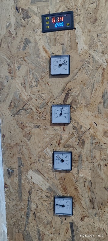

Sprawdzałeś te termometry? Bo przy 100C to musiałbyś mieć spore ciśnienie w instalacji żeby nie wrzało.
Termometr tylko ten drugi od góry analogowy zaniża, już pisałem o nim wcześniej, przy tej temp mam 2 bary..

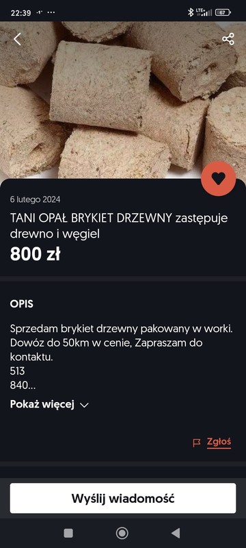

Palenie brykietem to nie jest tania sprawa.... powiem wiecej - jedna z najdroższych.
@mikkei 16 zeta na 3 dni, to może nie zbankrutuje.. 😁
@zaciapa gdzie kupujesz tak tani brykiet... jeżeli to nie tajemnica 🤔...?
21kg brykietu za 16 zeta? Gdzie tak tanio?
Pisałem wcześniej, że płaciłem 800 za tonę z dowozem.. Chyba dobrze policzyłem, że 16 zeta na jedno palenie,bo już się sam zakręciłem.. 🙂
Edytowane przez zaciapa
Niby tanio tym brykietem... i nie tanio, bo za 800 zeta ja kupię prawie cztery metry dęba opałowego z lasu, albo ponad dwa metry porąbanego, który po wyschnięciu będzie ważył więcej, ale wygoda z brykietem jest, sporo roboty odpada.
Drewno to ja swoje mam, dużo sztuk jeszcze leży takich powalonych przez wichurę,które trzeba zebrać, niestety  problem jest się wstrzelić w wolne okienko czasowe.. 🙂 A brykiet, to praktycznie, ładujesz z wora i się pali, niestety za wygodę trzeba płacić..

I to nabiłeś na samej grawitacji czy pod koniec na pompie, bo na samej grawitacji podobno ciężko nabić do 100 bufor
To mnie teraz wychodzi 20 zł na dzień, ale dom nieocieplony prawie 2x większy i temp 20-23
@maronka Przy takiej temperaturze jak wczoraj, to już pod koniec pompka chodziła, ale to był raczej experyment, do takich temperatur nie będę bufora na codzień gonił.. Do tych normalnych 90 to poradzi sobie sama grawitacja.
Narazie testuje cała instalację, jak to wszystko chodzi, żeby już z nowym sezonem grzewczym, wszystko chodziło na tip top..🙂

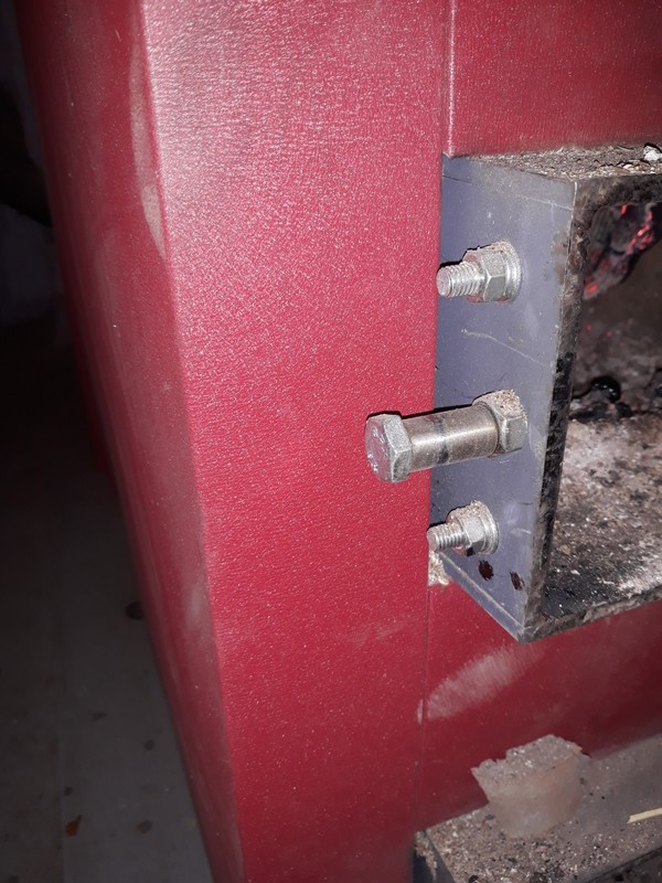

Czy w mpm wood plus 26kw da się przełożyć drzwiczki z prawej na lewą ?
Jak to jest rozwiązane w mpm, czy można prosić o fotkę
Edytowane przez Grzegorz112

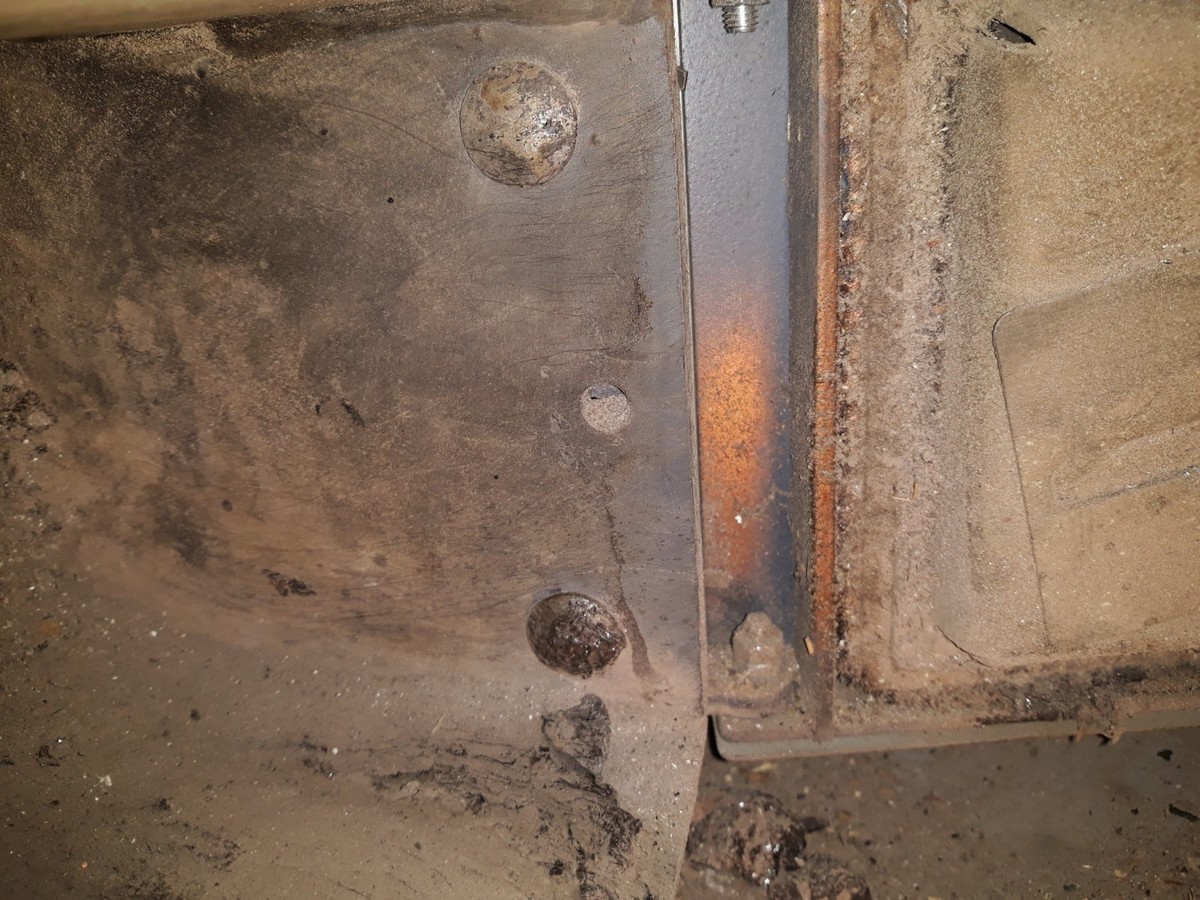

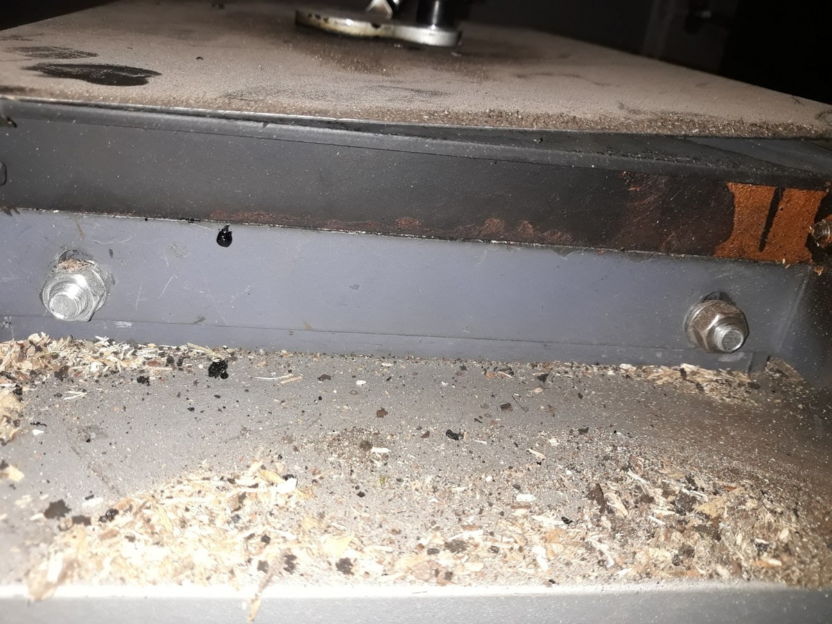

Kół @Grzegorz112 wprawdzie mam 14 i kupując zamawialem drzwiczki otwierane w odpowiednią stronę. Okazało się że mocowanie jest uniwersalne bo otwory do mocowania zawiasów są z obu stron i można samemu to ustawić. Myślę że w 26 jest ten sam sposób mocowania. Mają taka matrycę na ten element dla swojej i klienta wygody.
@AO49 ok dzięki zamówiłem mpma i w pośpiechu wypadło mi z głowy o lewych drzwiczkach, dla pewności jeszcze zadzwonię i podpytam jutro:)
Ja jak zamawiałem 18 kw z lewymi drzwiczkami to musiałem czekać ok 1 tygodnia dłużej więc nie sądzę żeby wystarczyło je tylko przełożyć. Z prawymi drzwiczkami były dostępne od ręki.
Kół @piotrek1111 jak tak mówisz to pewnie w 18-astce tak jest. W 14 są zawiasy przykrecane na śruby zamkowe M8 a po przeciwnej stronie kwadratowe otwory zaslepione są takimi samymi srubami zamkowymi ale może to tylko w 14 z 2022. Lepiej zadzwonić i się upewnić.
A tak to wygląda na kotle na zewnątrz i wewnątrz. Przed wprowadzeniem kotła do piwnicy miałem wszystkie drzwiczki zdemontowane. 20240312_054938.thumb.jpg.d8c9e3b3f0f34d0b6329e93df5f8f0a5.jpg20240312_055218.thumb.jpg.cf26592fbb189a6be37f449b7e97c88d.jpg20240312_054843.thumb.jpg.5bbfa26deead3c31f3651f584becd009.jpg20240312_055304.thumb.jpg.596c317c2728d8204fdce3346e0097a5.jpg
Dzięki kol @AO49, zmieniłem zamówienie na drzwiczki z zawias.. po lewej stronie, trzeba poczekać tydz lub dwa dłużej. Ponoć górne i dolne można przełożyć a popielnika nie. I to zależy od modelu Ponoć.
Kol @AO49 właśnie dostałem telefon że nie da się zamówić drzwiczek po lewej stronie w 26kw wood plus
