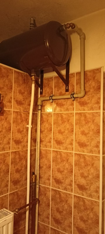

Może ktoś podpowie czy to może tak zostać.  Nad zbiornikiem cwu, pod sufitem w piwnicy idzie cienka biała rurka i ta rurka dochodzi do naczynia wzbiorczegoIMG20230210170153.thumb.jpg.7804fecd2f0e89412a90d025c0638c32.jpgIMG20230210065822.thumb.jpg.1bde5629a805101e864cf3d227cf9bfe.jpg
Ta cienka nie idzie do naczynia, bzdury pisze. Do naczynka idzie rura która jest powrotem dla grzejnika pod nim i jeszcze jednego na parterze w łazience
