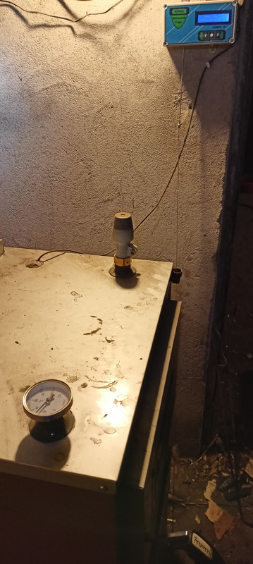

@kamiloooo Nie bufor chodzi. Tak jak pisałem już wcześniej  mpm to kocioł projektowany do spalania węgla, dodano w nim szamotkę przed wlot do palnika, dodano więcej otworów PW, dodano większą komorę zasypową, ale pozostawiono szczątkowy palnik, być może dobrze dopalający węgiel, ale do dopalenia gazów z drewna potrzeba jednak czegoś więcej. Drewno jest opałem długo płomiennym więc jak ma się to optymalnie dopalić w takim palniczku? Prawie wszystkie kotły pod drewno mają osobną ceramiczną komorę dopalania w mpm tego nie ma, a według mnie jest to bardzo ważne. Mógłbym jeszcze wyliczać braki, ale nie chcę wywoływać burzy😀
@maracz Burza to jest teraz, gdy ktoś chce coś kupić i reklama zwabi go na złe tory. Trzeba pisać jak jest, nie jak sie nam wydaje. To nie jest prawdziwy kocioł do spalania drewna i tyle. Nie każdy ma czas i chęci żeby poprawiać fabrykę. Kiedyś już pisałem że to jest kocioł-tworzywo do zrobienia czegokolwiek, tyle że za mniejsze pieniądze. Do węgla może i się nadaje, ale ile poprawek trzeba było robić żeby to pracowało jak należy.
Ja się do niego boje wrzucić więcej niż łopatę węgla, pali się aż za dobrze. Nie rozumiem tez tego szamotowego paska nad przegrodą. Wchodzi tam na styk, przegroda sie rusza, pod wpływem temperatury rozszerza, no i  pasek pęka i z czasem wypada.
Nie rozumiem tez dlaczego z przodu kotła jest inna temperatura. Przez długi czas na miarkowniku kepasa była taka sama jak na okrągłym z przodu kotła. Od dłuższego czasu na tym okrągłym jest niższa o jakies 15 stopni, dochodzi do max 60 stopni. Nie jest to wina termometru bo sprawdzałem na kilku.
No i nie wiem jeszcze jak sie pozbyć z układu powietrza. Popali sie troche mocniej, pompka sie włączy i krąży to powietrze w małym obiegu kotłowym. Z tego co tu wyczytałem możliwe jest to przez lokalne podgotowywanie wody ale jak ten problem rozwiazac to nie mam pojecia
Pewnie teraz już wiesz, dlaczego masz różne temperatury w może zapowietrzonej części kotła. Jak boisz się podgotowania kotła to spróbuj jechać na stałej szczelinie bez majtania klapką powietrza. Masz chyba mało wody w układzie że kociołek rozpiera niewykorzystana energia.
To pewnie naczynie wzbiorcze mam za małe i może w złym miejscu. Jest cały czas puste. Jak dopuszczę wody i mocniej się popali to i tak szybko nadmiar się przeleje i woda wyleci
Szczelinę mam ustawioną stałą, klapka jest tylko lekko uchylona
W układzie mam coś koło 1200 l wody, naczynie ma 40 i jest 0,5 m nad grzejnikiem w łazience na piętrze
To naczynie  minimum 80 l  - daj 100  dla spokoju - ale  to zapowietrzanie układum może powstawać z oporów  przed pompką  i to ona może  kawitować.
Niedawno miałem podobny przypadek tyle że zinstalacją grzejnikową  zapchał się zawór  termostatyczny 3 d po stronie gorącej wody i pompa zapowietrzała  grzejniki non stop jak tylko pojawiła się trochę większa temperatura .  Warto to sprawdzić .
A filtry po jakim czasie od instalacji warto wyczyścić
Uzupełniłem wodę i jest lepiej. Tyle że szybko ucieka. Od naczynia wzbiorczego idzie rura do piwnicy i tam zakończona jest wężem ogrodniczym i z tego węża leci do wiadra. Od 18 już prawie dwa wiadra wylałem
Edytowane przez maffer
Czyli na bank za małe naczynie -  ale spokojnie  co ma wylecieć to wyleci  jak osiągniesz najwyższą temperaturę to przestani lecieć . ta woda nie ucieka ona się rozszerza.  Pytanie jest czy jak ostygnie to będzie tej wody wystarczająco dużo aby działał najwyższy grzejnik. Jesli nie - mus powiększyć  naczynie wzbiorcze.
