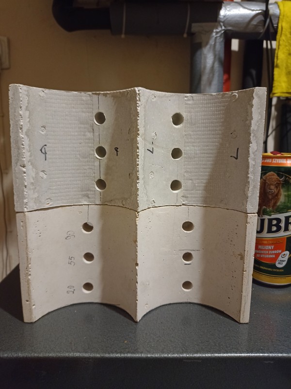

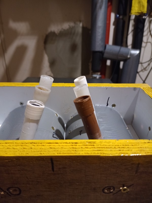

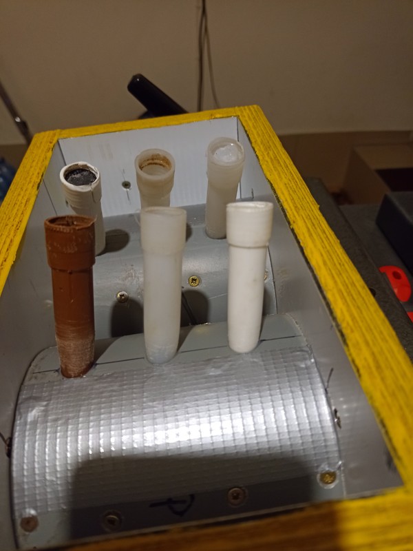

15 godzin temu, bajek napisał(a):
Proszę gotowy wzór chociaż są tu tacy którzy twierdzą że nie potrzeba elementu wirowego i też da radę IMG_20220809_221847584.thumb.jpg.b0b15c70eeb2ab542d90254192402672.jpgIMG_20220808_210509834.thumb.jpg.6dffdba116e7f48a2eedb08dcae3ded0.jpgIMG_20220808_210526848.thumb.jpg.eae889d6abb53c4041a9821c0fac4906.jpg
Został użyty beton andaluzytowy BAn150
Kolego ile puszek tego napoju co stoi na kotle sobie cenisz za taki odlew?
Wszystkie moce kotła mają ten element w takich samych wymiarach?
U mnie na razie powoli sypią się te przesłony od strony komory zasypowej ale dobrze by było być przygotowanym bo "dziubek" elementu wirowego już się trochę stępił.

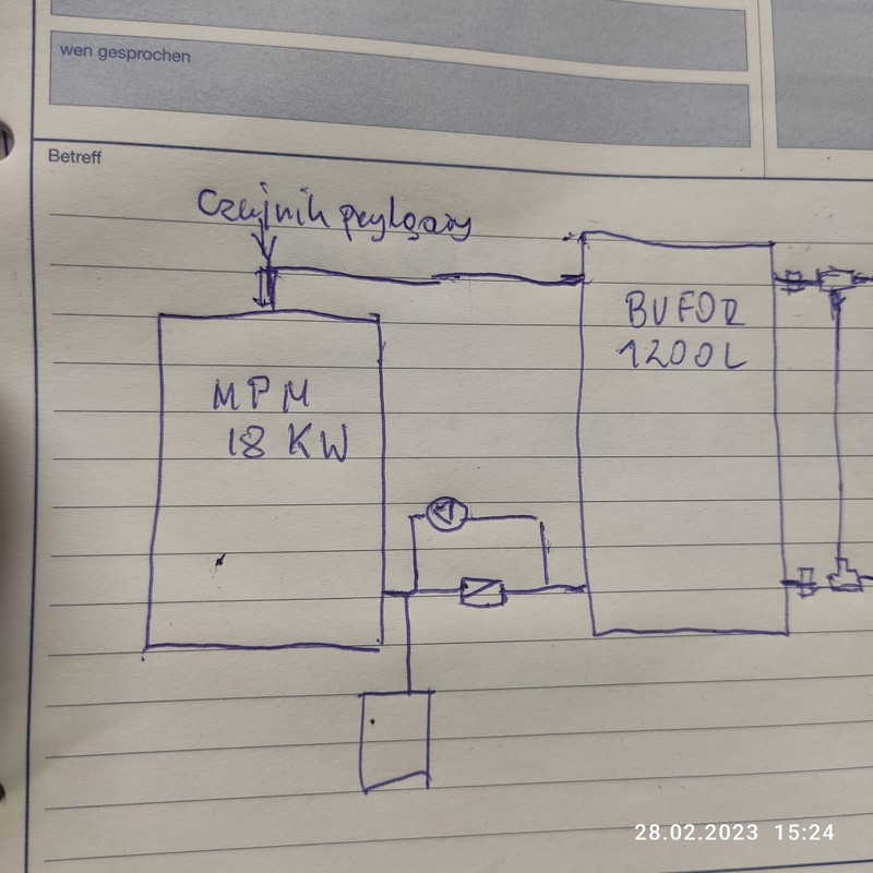

Bo ja zawsze powtarzam: po co sobie komplikować życie, robiąc z kotła zasypowego statek kosmiczny, jak do ładowania bufora najlepsza jest grawitacja na grubych rurach, bez żadnych sterowników i najlepiej na stałej szczelinie przy paleniu drewnem..
U mnie 18kw będzie podłączona w ten sposób, bez zaworu 3d, z pompą na bypasie, żeby się woda nie zagotowała i tyle, a załączać ją będzie termostat przylgowy zapięty na rurę ustawiony na 90*, i to cała filozofia.. IMG_20230228_152454.thumb.jpg.4b0e84bcf3256b0b8b116ce3594946fc.jpg

A gdzie grzanie powrotu ? Według tego rysunku zimna woda z bufora będzie zalewać kocioł
@szpenio
Przy grawitacyjnym (wolnym) przepływie, nic tam nie zalewa..  U mnie na kotle cały czas temp 70-80 stopni
Przy grawitacji nie ma zalewania kotła. Woda idzie na tyle spokojnie, że nie jest to jakiś szok temperaturowy na całej powierzchni wymiennika i występuje normalne uwarstwienie temperatur.
Nie ściemniajcie 😀, mam termometr na powrocie przy samym kotle i na grawitacji bardzo powoli rośnie temperatura powrotu. W układzie mam około 300 litrów wody i dopiero po trzech godzinach powrót ma 50 stopni. Po godzinie palenia 30 stopni, chyba że włączę pompkę to wtedy sprawnie przegoni wodę w instalacji i z 80 na kotle zrobi 60 a powrót podniesie na około 40 stopni. I teraz jak dodam bufor 2000l to woda na powrocie  chyba na koniec palenia będzie dopiero ciepła
No mi też tak się wydaje że z tym zimnym powrotem byłby problem. U mnie jak wróci woda z instalacji to tej zimnej wody jest dużo na dole bufora
Problem w tym, że Wam się tak wydaje, a kiedyś innych rozwiązań nie było, a kotły żyły po 20-30 lat. Dzisiaj by powiedzieli że bez ochrony powrotu za 5 lat zgniją, ale jakoś nie gniją ma grawitacji, a z pompkami jak najbardziej.
Zimna woda może lecieć na powrót przez cały miesiąc, ale nie sięga pod góre kotła, tylko się rozkłada warstwowo, czego przy pompce nie uświadczysz.
