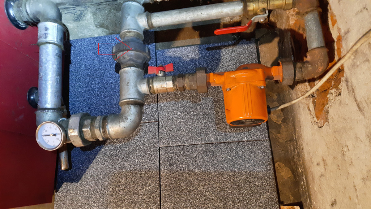

@carinus od razu zaznaczam, że ta instalacja na foto to po starym kopciuchu i do przeróbki, no i ja mam taki zawór, to klapkowy? Na tym termometrze mam bardzo długo niską temperaturę więc i dół kotła też jest zimny. Do końca sezonu i tak nic nie będę zmieniał, ale tak z ciekawości chciałbym wiedzieć dlaczego u mnie bez bajpasa kocioł  długi czas zimny na dole, a u Ciebie na grawitacji rozgrzewa się do 60 stopni i dopiero wtedy woda zaczyna krążyć.

@szpenio to jest zawór różnicowy - kulowy...

@Piecuch19 pisał, że pompa obiegowa u niego startuje jak jest 60 stopni na powrocie. Gdzie macie założony czujnik temperatury powrotu. U mnie jest za pompą i w takim układzie piec zagotowuje wodę a na powrocie nadal jest ledwo ponad 40 stopni. Pompa blokuje przepływ i nie ma szans, żeby temperatura wzrosła do 60 stopni. Dopiero kiedy ręcznie uruchomiłem pompę bo piec zaczął gotować temperatura skoczyła nagle do ponad 60 stopni. Stąd moje pytanie gdzie najlepiej założyć taki czujnik, w którym miejscu. Cały czas eksperymentuję z ustawieniami, żeby uzyskać lepsze spalanie.
Nie na powrocie mam czujnik temperatury tylko na zasilaniu ( na wyjściu z kotła), a pompa jest na powrocie. Histereza 5' włączenia/wyłączenia pompy w fazie rozgrzewania powoduje obieg zbliżony do grawitacji: trochę zimnej wody wejdzie- ogrzeje się i idzie dalej. Jak za dużo zimnej wody wejdzie do kotła to na wyjściu z kotła temperatura spadnie o 5' i pompa na powrocie się wyłączy - porcja wody musi się nagrzać. Następna porcja wody musi się nagrzać by pompa znowu się włączyła. Po kilku takich  cyklach rozgrzania potem idzie wszystko normalnie - pompa po rozgrzaniu na 1 biegu chodzi cały czas, a na kotle jest 77-80' cały czas. Jest to zbliżone do grawitacji. Głowice termostatyczne też regulują przepływ ( mam 26 grzejników). Pełnej grawitacji nie mam i bufora też nie. Wygodniej mi jest dołożyć do kotła 2 razy dziennie by utrzymywał temperaturę w domu niż cyklicznie gonić kocioł by nagrzać bufor i ciągle rozpalać.  Bufor wg ciepło właściwe powinienem mieć 4,5 tys litrów, więc musiałbym trochę kolędować w tej kotłowni by go nagrzać. Przy rozgrzewaniu domu/instalacji kocioł wciąga dużo opału, ale jak się wszystko rozgrzeje to o wiele mniej potrzebuje. Palenie ciągłe jest dla mnie wygodniejsze i ekonomiczniejsze, a bufor w moim przypadku pogorszył by tylko ekonomikę i komfort obsługi kotła.
