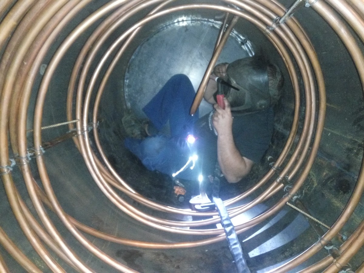

@szpenio
Też swój bufor spawałem w piwnicy, bo nie miałem warunków, żeby wstawić w całości. Mój ma 180cm wysokości, 92cm szerokości. Jak już robisz od podstaw, to pomyśl o wężownicy do cwu,dla mnie to super sprawa, nie zajmuje miejsca w kotłowni, ciepłej wody pod dostatkiem, a latem palenie raz na tydzień. W tym buforze mam jest z miedzi fi 18, a w nowym planuję, karbowanej nierdzewki.. Podumaj o tym, bo naprawdę warto 🙂IMG_20160907_163937.thumb.jpg.4ae8cdc33cb78980d326a9a7f1fb68ab.jpgIMG_20160907_193745.thumb.jpg.202319e0c810f395eba44c648127c342.jpg

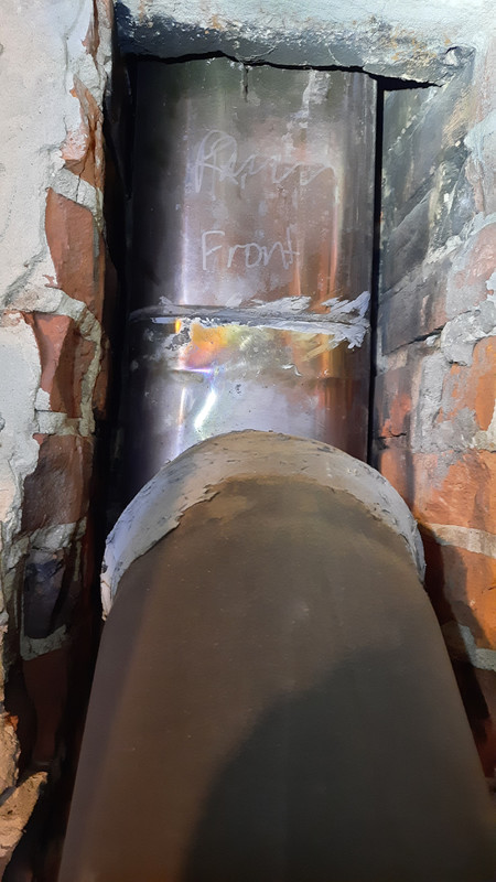

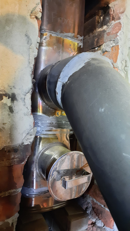

@mario007 Ja ze starym spękanym kominem zrobiłem tak:
Wkład stalowy owalny wsunięty prawie na wcisk. na strychu był skos komina więc musiałem wyciąć okno i składać rury w dwóch kierunkach - fot.3. Ciąg się poprawił, zobacz na filmie jak rwie w czasie rozpalania, jak wściekły 🙂

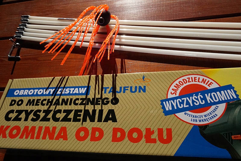

Tylko może być jeden minus z tą ceramiką, bo boję się ze jest delikatna i podczas czyszczenia trzeba uważać. Tym bardziej że ja do starego komina używam takiego mechanicznego sprzętu od dolnego czyszczenia który mocno bije w ścianki Tajfun - obrotowa szczota
@zaciapaNie namówisz mnie do palenia w tym kotle latem za żadne skarby 🙂 , wystarczy mi pół roku delikatny zapach dymu, mam już bojler z wężownicą i w sezonie grzewczym jakieś oszczędności będą.

@szpenioJakie masz wymiary tego wkładu kominkowego? Wkladaleś go od góry?

Do czyszczenia komina ceramicznego należy używać szczotki nylonowej .Tak było napisane  przy moim kominie .
Ewentualnie psa Yorka nadzianego na kijek.
To jest wkład owalny, czyli 14x24 cm z zaokrąglonymi krawędziami. Grubość blachy 1mm, pisali na allegro, że to nierdzewka. Przez pięć lat katował ten wkład kopciuch i jak widać tylko trochę blacha kolorków nabrała. Wysokość tego zestawu ok. 8 metrów. Na fot.3. widać  wycięte okno tuż nad stropem na strychu, bo od tego poziomu do dachu był skos, lekko pochylony komin i zmontowane rury nie chciały się wyrobić na tym zakręcie. Dlatego najpierw składałem rury w tym oknie i opuszczałem na dół, a potem na raz przez komin na dachu wpuściłem 3m. odcinek i połączyłem w tym oknie.
Pierwsza opuszczana rura miała na dole taką kotwiczkę z płaskownika i do niej przymocowana była linka nylonowa, kolejne rury nawlekałem jak koraliki i opuszczałem na dół. Co ważne, w starym kominie mogą być niespodzianki i najlepiej zrobić test kupując najpierw tylko jedną, metrową rurę i spróbować z nią pojechać na sam dół, wtedy jest pewność, że zestaw o takim przekroju do tego komina wejdzie.
Edytowane przez szpenio
Przestrzeń pomiędzy wkładem a cegłą dobrze jest zasypać perlitem lub keramzytem ( frakcja 0-5mm ) - ja mam keramzytem - poprawi to parametry ciągu, bo komin będzie cieplejszy- nie będzie się szybko wychładzał co poprawi ciąg. U góry tą przestrzeń pomiędzy wkładem, a cegłą zaślepić gliną lub wełną i będzie OK
