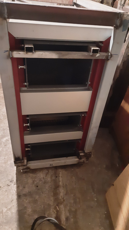

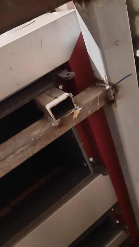

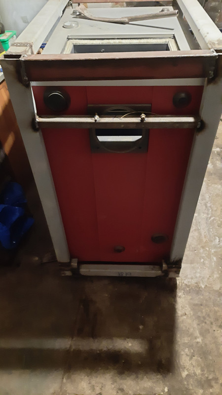

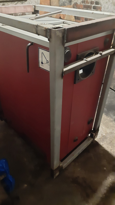

Kreatywnością trzeba było się wykazać, aby ten prawie czterystu kilogramowy kolos wsadzić na płask do suteryny przez małe okienko 70x90cm, bo schody na dół prawie kręte, strome i drzwi wąskie.
Najpierw poprosiłem sąsiada... że może by mi widlakiem jakoś wcisnął, ale on po rekonesansie stwierdził - musisz rozebrać kocioł do golasa, a i tak będzie problem, bo okienko prawie pod sufitem i nie ma jak podwiesić, żeby potem opuścić go na posadzkę - pochylnię trzeba wykonać. A tu ziąb na dworze, ze starego kopciucha leje się strumieniem, nie ma czasu na szersze konsultacje, więc strzeliłem focha 🙂 i wsunąłem go do suteryny sam, autentycznie, bez pomocy osób trzecich. Ze starych szpargałów wyspawałem w mig taki kojec i solidnie zablokowałem w nim kocioł zdejmując jedynie drzwiczki. Wsadzając solidnego długiego łoma w te końcówki grubościennego profila, mogłem obracać tym kotłem na wszystkie strony, bez niczyjej łaski 🙂 i bez obawy, że zniszczę jego ocieplenie. Najpierw na przyczepkę, potem podjazd pod okno i po grubej blasze położonej na sosnowych kantówach, ręczną lebiodką zjechałem kotłem na posadzkę.
Dołączam foty, żebyście nie powiedzieli, że bajkopisarz się trafił na forum :)))
Jestem pod wrażeniem twojej pracowitości.
Patrząc na te spawy podejrzewam że bufor jesteś w stanie sam wyprodukować.
https://forum.muratordom.pl/showthread.php?74235-Jak-quot-to-quot-się-robi-czyli-bufor-ciepła
A może nawet przystawkę do automatycznego spalania zrębków.
