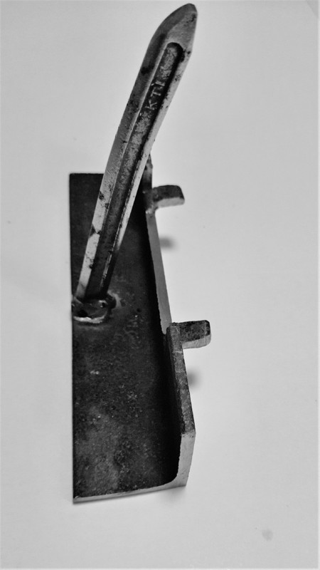

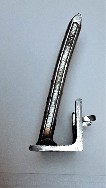

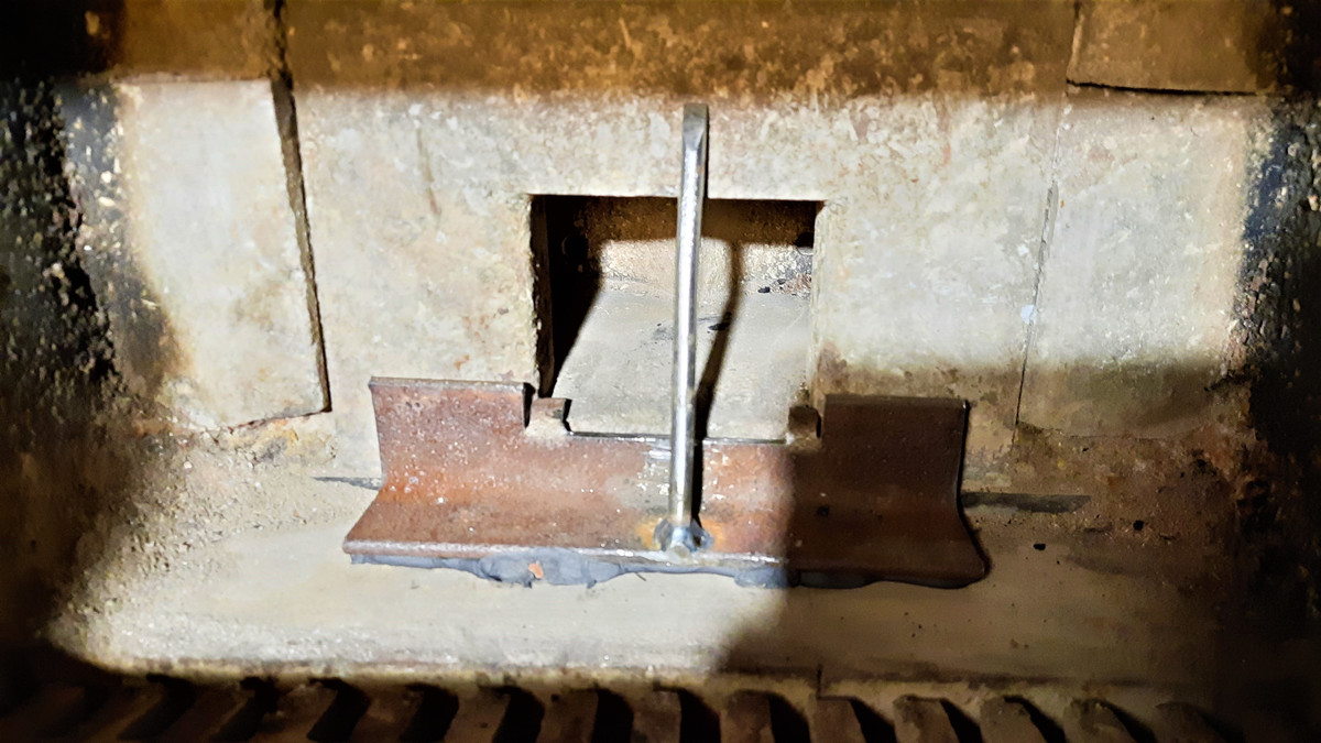

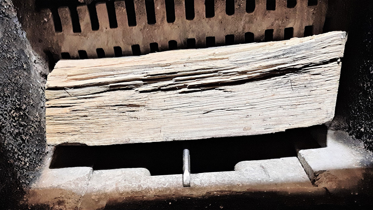

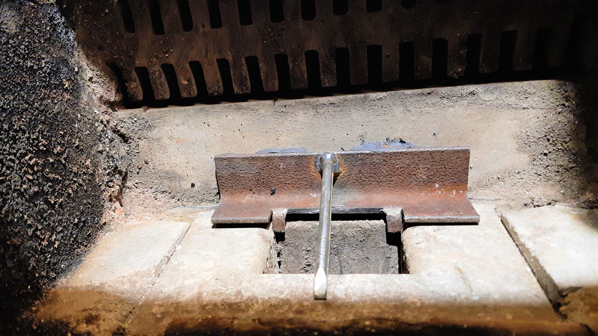

Podobno z taką wkładką mniej dymi przy podkładaniu i lepiej się palą grubsze polana, nie przylegają do ścianki z otworem na palnik, więc dym sprawniej przechodzi przez wąskie gardło palnika - postanowiłem sprawdzić. Wkładka postawiona/przyklejona na uszczelniacz wysokotemperaturowy.

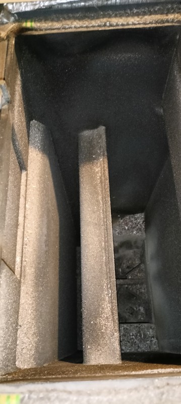

Po 4 dniach palenia sosna z dębem IMG_20230121_083629589.thumb.jpg.ed3d5308ee3f6d276ae9605711fc0d8e.jpg
To ta sosna lekko bróździ, założę się że na samym liściastym nie ma grama sadzy. Lotny popiół i wszelkie zapylenie zawsze będzie, też tak mam.
Też mam problem z słabo palącym się drewnem jak opadające zasłoni dziurę palnika.
Ten płaskownik/ząb stojący to z jakiejś specjalnej stali czy zwykłe żelazo? i jak się ten gadżet sprawuje?

@szpenio ten petent faktycznie zapobiegnie zatykaniu  palnika przez polana. Sprawdzi się przy podawaniu pp z pod rusztu a jeżeli ktoś dodatkowo puszcza powietrze przez zasyp, to ono może doprowadzać przy tym patencie do wychładzania palnika. No i nie wróżę długiego życia tego pręcika w tym miejscu.

@maracz i @mario007 U mnie powietrze tradycyjnie spod rusztu, więc problemu z wychładzaniem nie będzie, ponadto zauważ, że ten pręt kończy się nieco powyżej górnej krawędzi otworu palnika i polana wyżej już przylegają do ścianki.
Materiał tej wkładki zupełnie przypadkowy, kawałek kątownika 40x40x5 dł. 20 cm i obcięty klucz oczkowy17/19. Ile czasu ta konstrukcja wytrzyma czas pokaże - zdam relację.
Zdecydowałem się na takie usprawnienie, ponieważ zauważyłem, że niejednakowa drożność otworu palnika komplikuje sterowanie. Według mnie spaliny powinny mieć możliwość opuszczania komory całym przekrojem palnika, a nie losowo jakimś jego fragmentem. Jak ten patent działa w praktyce postaram się pokazać na filmiku przez uchylone drzwiczki dolne i górne.
juz wiem że bardzo dobrze - masz szczelinę Piecucha  i  zabezpieczenie  przekroju  palnika  w jednym
@GrunerTo taki prototyp sklecony naprędce. Po głowie chodzi mi superminimalistyczna wersja bez tego kątownika. Na środku w szamocie nawiercam pod kątem otwór średnicy pręta - płytko, góra 15mm - wkładam tam pręta a górny koniec opieram o górę palnika i migomatem delikatnie heftuję do palnika.
Możnaby jeszcze dodatkowo za jednym zamachem zabezpieczyć tę metalową przegrodę przed pochylaniem się, bo podobno po jakimś czasie ona się rusza w tych szamotach. Trzeba by było inaczej wygiąć pręta, tak aby opierał się o płaszcz wodny nad palnikiem, ale tylko opierał, natomiast do palnika byłby przyheftowany, a na dole byłby zagłębiony tak z 15mm w szamocie.
Chciałbym się mylić, ale moim zdaniem ten pręt może bardziej szkodzić niż pomagać, odsuwając żar przed wlotem do palnika.

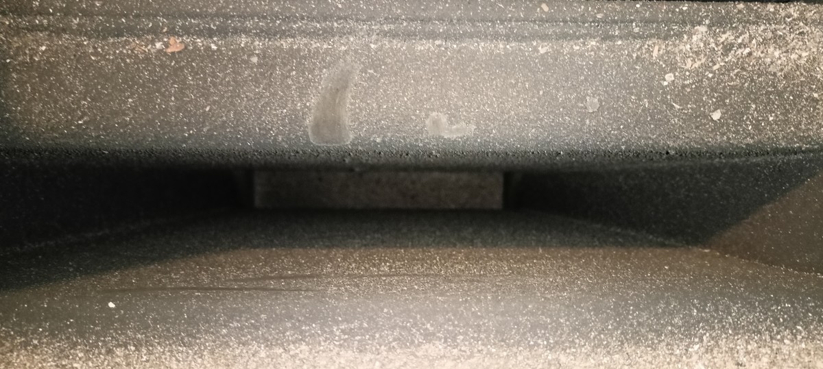

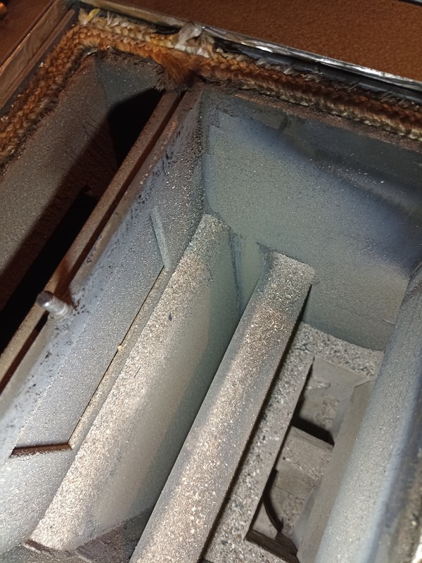

@maracz kiepski ogień był wczoraj na większej szczelinie założyłem dzisiaj mniejsza zobaczymy jak będzie,a to wymiennik po paleniu na większej szczelinie IMG_20230122_110154072.thumb.jpg.ce4852d70010cb439ee06ac4af3dfe06.jpg
Może teraz będzie więcej widać IMG20230122103109.thumb.jpg.36bea8e6ee6a9ee0688c7c560f62c7f3.jpg
Jak na sosnę to nie ma tragedii dla mnie jest ważne żeby twardego syfu nie było w wymienniku

@maffer najważniejsze żeby przy sośnie, zresztą przy każdym opale wymiennik miał luźną sadzę/pył, łatwy do omiecenia. A jeżeli chcemy spalić samą sosnę wogóle bez sadzy to trzeba się ostro nagimnasykować, lub ewentualnie spalić ją na gorącym i trwałym żarze z węgla.
@bajek nawet kolor tegoTwojego wymiennika zgadza się z tym co nieraz u siebie zaobserwowałem kiedy popełniłem z jakiś powodów błąd i palnik był niedogrzany, czyli był zielonkawy tudzież seledynowy😀
