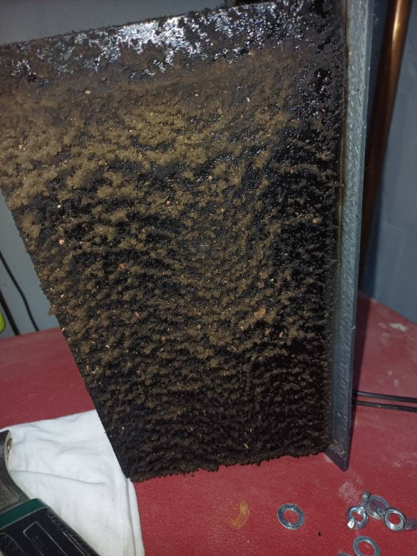

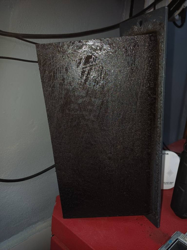

  • A ta blacha w czopuchu ma pewnie za zadanie zatrzymywać pyły i podczas czyszczenia tych rur syf nie wpada do komina,ciekaw jestem jak się w nim tak faktycznie pali czy z problemami jak w nowych woodac
