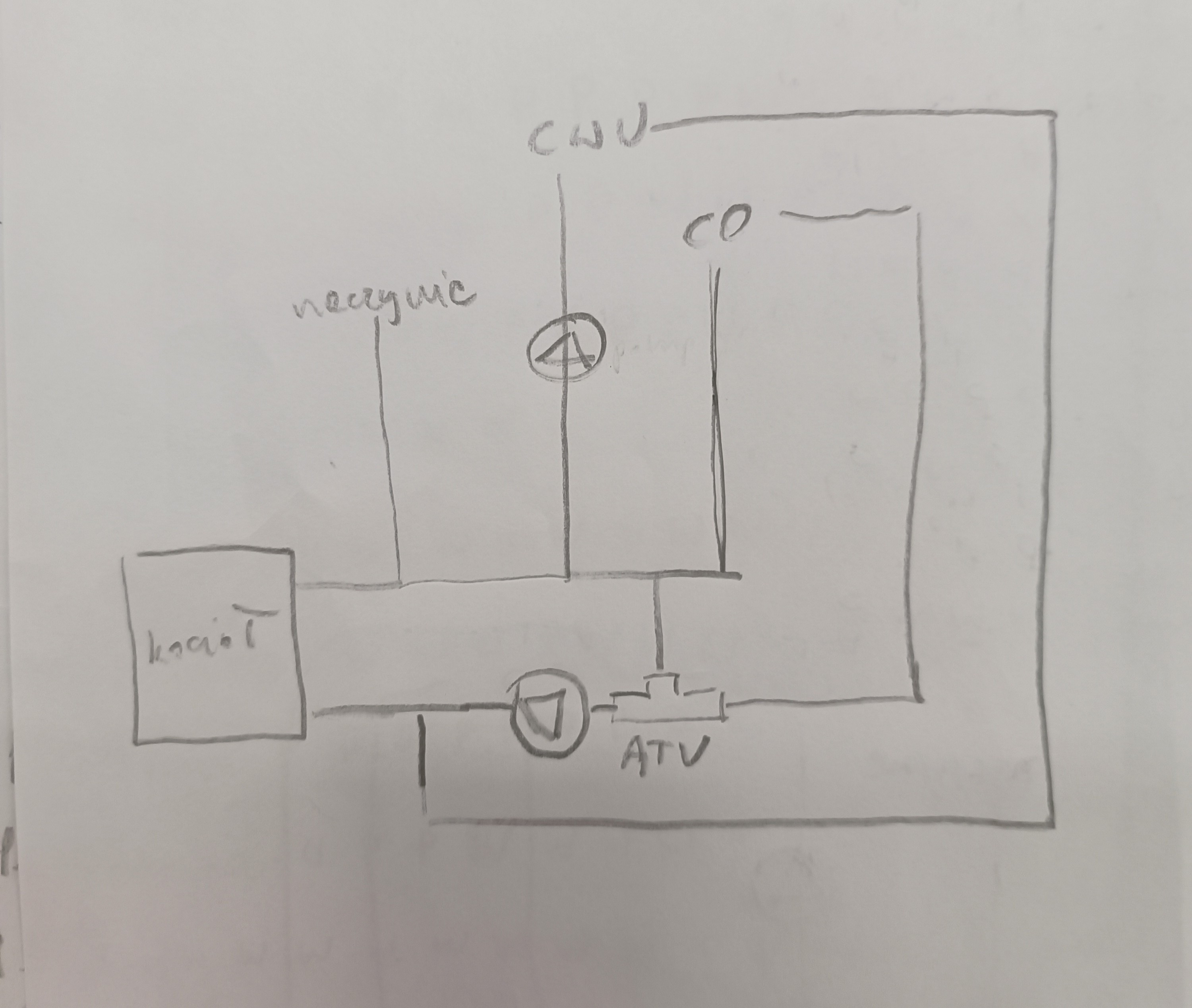

Witam. Chciałbym się doradzić i może ktoś podpowie mi jak najlepiej to rozwiązać. Kocioł jest ( został po spadku nowy) mpm ecoenergy.
Aktualnie kuchnia jak na zdjęciu. Może ktoś by miał pomysł jak to ogarnąć. Z góry bardzo dziękuję. Plan jest taki ale czy dobry? Rozebrać wszystko wstawić kocioł z takim schematem jak poniżej.
Czy to dobry pomysł według Was?
Czy tak będzie to sprawnie działać ?
Przepraszam za rysunek odręczny
@samborbędziesz miał chwilę wypowiedzieć się w tym temacie. Grzejników łącznie będzie 7. Zbiornik CWU 80l. Czy tak ta instalacja zrobiona będzie ok czy dołożyć trzecia pompę z zaworem 3 do?
@sambor coś takiego ? Czy pompa od CO nie będzie pchała w CWU ? Oczywiście sitka zawory dam finalnie.

@samborEwentualnie inaczej ale bez sprzęgła jest sens robić? Ma być to najtaniej i ale bezpiecznie

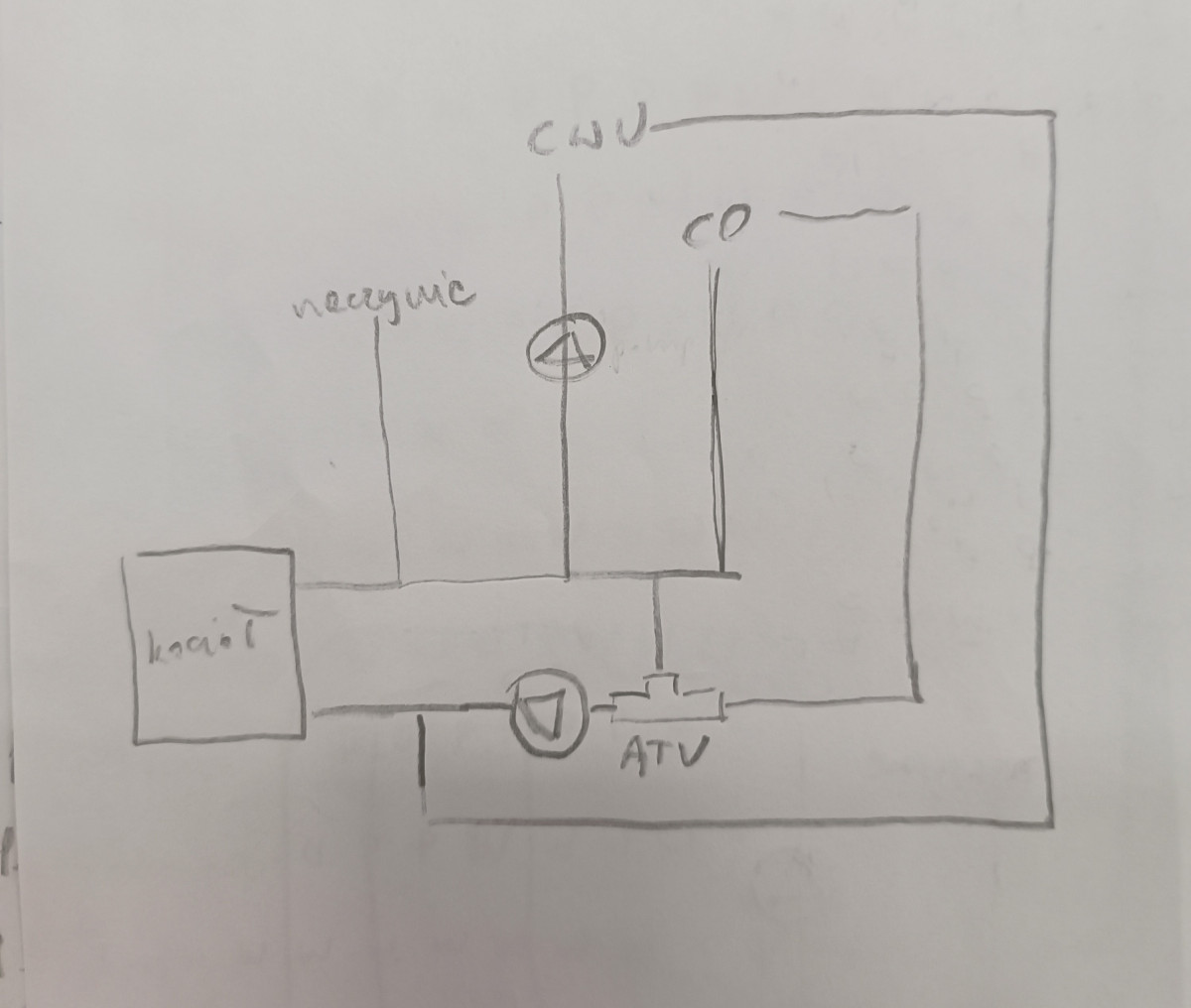

@sambor czy w tej instalacji można by było dać pompę jednak  przed zaworem ATV ale na zasilaniu czy będzie to poprawna praca ?

@sambor
Czy tak to by miało wyglądać ?

Nie było możliwości wyprowadzenia tej pajęczyny gdzieś na ścianę, z łatwiejszym dostępem w razie konieczności poprawek? Powinno działać, ale dostęp serwisowy będzie upierdliwy.
@Carinus
@carinus no właśnie nie za bardzo bo jest 30cm tylko od ściany do kotła. Już nie mam pomysłu jak to inaczej zrobić. Niby do góry mogło by iść ale to syfony się zrobią.
Edytowane przez palacz66
Wszystko masz wymuszone przez pompy, więc raczej syfonu jako takiego nie zrobisz, wystarczy podnieść wszystko w górę na ile to możliwe. Wtedy zrobienie czegokolwiek przy instalacji będzie znacznie łatwiejsze. Nigdy nie można wykluczyć potrzeby zrobienia jakiejś korekty lub poprawki w instalacji, a odsuwanie kotła żeby się tam dostać to już spora strata czasu, szczególnie gdy trzeba grzać.
