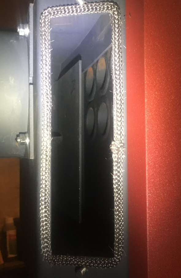

  • A ta blacha w czopuchu ma pewnie za zadanie zatrzymywać pyły i podczas czyszczenia tych rur syf nie wpada do komina,ciekaw jestem jak się w nim tak faktycznie pali czy z problemami jak w nowych woodac

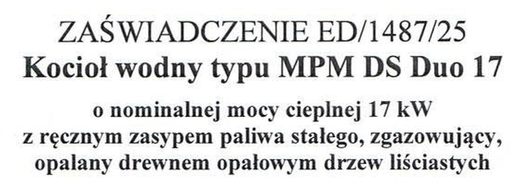

W dniu 8.11.2025 o 21:10, o6483256 napisał(a):
To jest żart firmy, czy obejście przepisów, żeby spełniał wymogi eko?
To raczej niewłaściwe tłumaczenie

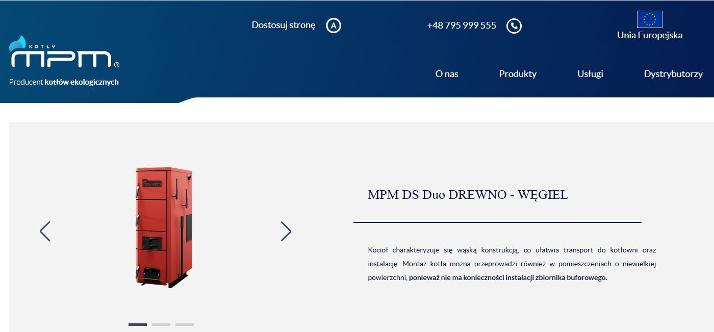

Także me myśli podążały w tym kierunku.
źródło:
https://chaudieres-mpm.fr/produkty/kotly-dwupaliwowe/mpm-ds-duo-drewno---wegiel
ps.
Zawsze  można wyłuskać z słów drukowanych jakieś ciekawe zalecenia.
Przypadkowe 😉 Podciaganie tlumaczenia dla kotla z recznym zaladunkiem pod kotly automatyczne?
Moze odpowiednie urzedy we wlasciwym czasie zweryfikuja poprawnosc podawanych danych?
źródło:
Pasuje 😉 bufora CO nie trzeba ale juz zasobnik CWU “should be” 🙂
Nie można porównywać zasobnika CWU, z buforem o takiej samej pojemności wodnej.
To są dwa różne urządzenia hydrauliczne, działające na całkowicie innych zasadach oraz szybkości wymiany energii cieplnej.

Z tego co rozumiem ciepła woda użytkowa ma szersze znaczenie w tym dokumencie niż tylko  woda do mycia z bojlera z resztą niezależnie co grzeje to jako kocioł grzewczy na paliwa stałe  wedle nam panujących ma spełniać normę ekodesign.

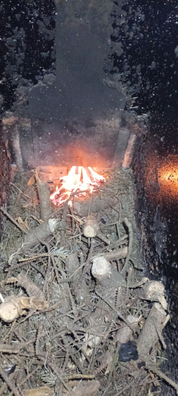

Masz jeszcze chęci i siłę na przerzucanie/ rąbanie i ładowanie opału do tego kotła? Pewnie wychodzi to najtaniej, ale tej roboty, to Ci nie będę zazdrościł 😉
Mam dużo terenów zadrzewionych i zakrzewionych  które  chcę zagospodarować a opału będzie na wiele lat. Spalić na ognisku tego nie wolno, dopłacać do ich usuniecia lub utylizacji nie opłaca się a kupowanie np modnego pelletu  mija się z rozsądkiem.
Prawie całe drewno zmielę, wysuszę i będzie dobrze. Parę lat praktyki mam, odpowiedni sprzęt też oraz magazyny  a  kociołek i tak musi zaliczyć przeróbkę na zrębkę, taką G30 więc oficjalnie  straci swój certyfikacik (nie jest na zrębkę)  i gwarancję ale spełni moje oczekiwania. Z założenia ma służyć z 8 lat później albo zmiana na inne paliwo albo zmiana na prawilny automatyczny  zrębkowy kocioł  uznanej marki.
Chcecie mnie zjechać  za to? Ok, przyjmę krytykę,  robię to na swoje ryzyko i póki co jestem względnie zadowolony.

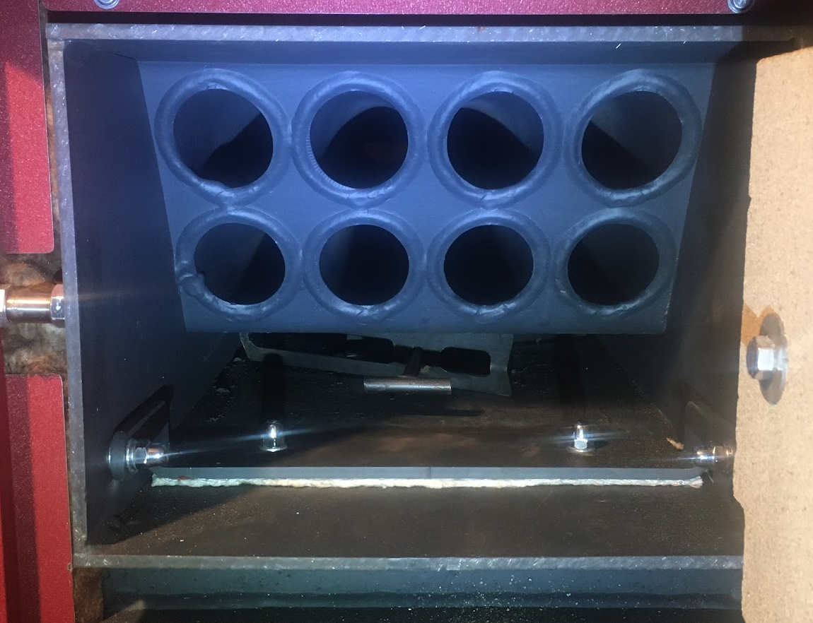

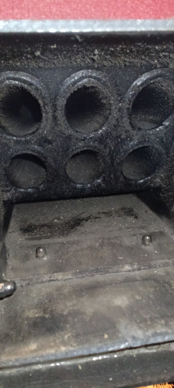

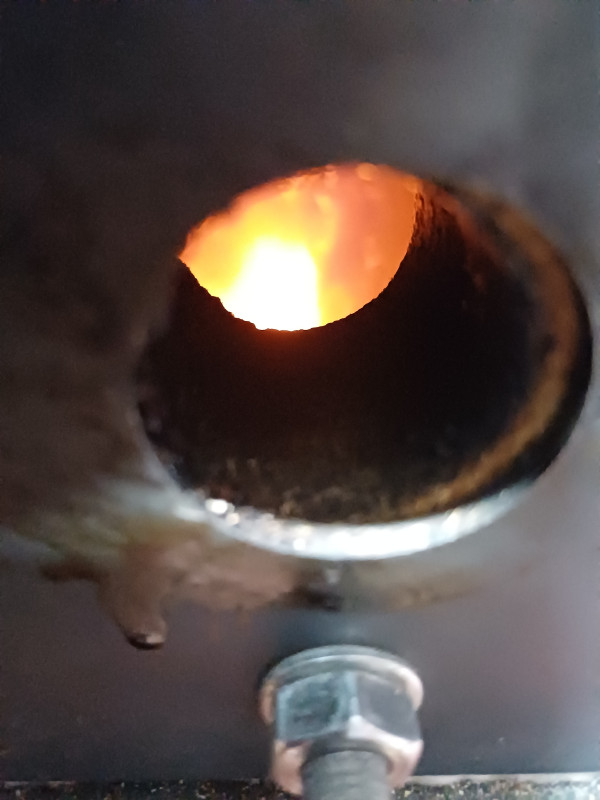

pytanie do Ptak: czy ten kocioł ma wymiennik rurowy? Mógłbyś ewentualnie zrobić zdjęcie górnej części kotła?
Edytowane przez carol2000
Jest kanał poziomy z  wsuwanymi zawirowaczami i jak widzisz podwójny rurowy za którymi jest blacha  pionowa  dławiąca w czopuchu. W sumie są dwie połówki blachy w 2 zaślepkach wyczystki czopucha.
Edytowane przez Ptak
ok dzięki za zdjęcia, ciekawa ta blacha z tyłu, może ograniczać ciąg kominowy. Jest ona na stałe tam przyspawana?
Obie zaślepki wyczystki czopucha mają dospawane te blachy,  za wiele nie zdławią gdyż pod nimi i tak jest z 5 cm prześwit a u  góry szczelina z 1 cm.
W samym czopuchu nie ma żadnego regulowanego  szyberka.
