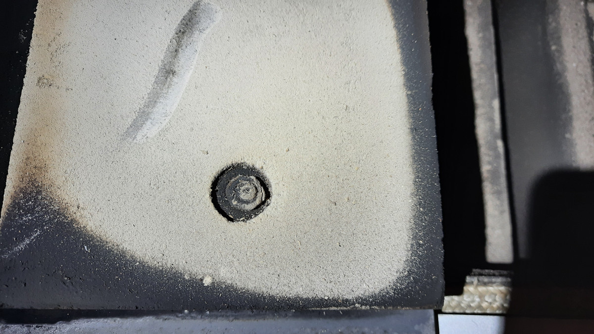

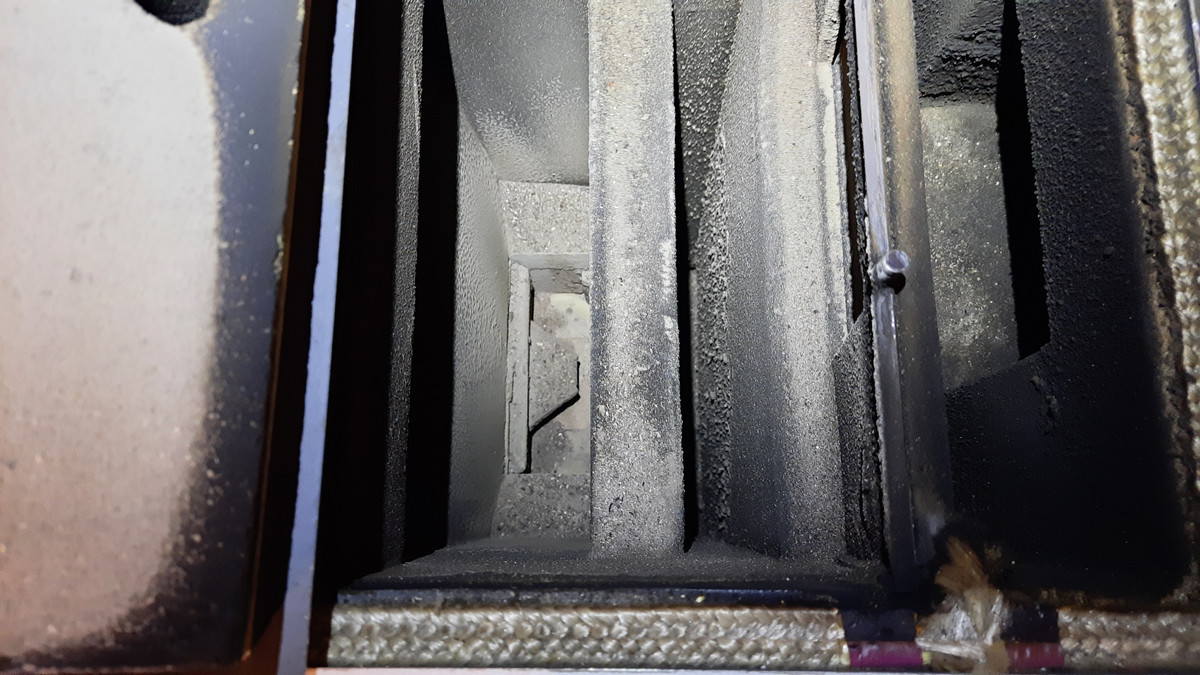

W dniu 19.02.2023 o 19:26, szpenio napisał(a):
płomień rzeczywiście rozbuchany bo to w trakcie rozpalania, popielnik uchylony, no i zawirowywacze wyjęte, bo drewno sezonowane się  kończy a to jedoroczne było za grubo połupane... niby podziałałem i suszę w kotłowni, ale to nie to.
Mam zdjęcia z wczoraj, przed czyszczeniem zrobiłem, pokrywa to aż biała jest, widać jak palcem pojechałem
/cdn-cgi/mirage/83ac7ce5f5c4801b920dea8a865b7bccd19662213b909d8268d3196a8b01ac8f/1280/https://forum.info-ogrzewanie.pl/uploads/monthly_2023_02/mpm_fotokomory1.thumb.jpg.963e3b928f4505e03781f0bb06869b78.jpg
/cdn-cgi/mirage/83ac7ce5f5c4801b920dea8a865b7bccd19662213b909d8268d3196a8b01ac8f/1280/https://forum.info-ogrzewanie.pl/uploads/monthly_2023_02/mpm_fotopokrywy.thumb.jpg.8eff833b5ae2f2a402060b8be2ac88f5.jpg
Zwróć uwagę na 2 komorę wymiennika (3 nie widać) - są tam  przyklejone cząstki popiołu, ale do połowy wysokości - świadczy to o za dużym przepływie/za dużym zrzucie zimnej wody ( do połowy wilgoć mocno się wykrapla na wymienniku i mocniej łapie pył) prawdopodobnie w trakcie rozpalania. Musisz albo spowolnić przepływ zimnej wody przez kocioł  przy rozpalaniu ( pompka na 1 bieg), lub podnieść temperaturę powrotu).  Za bardzo wychładza kocioł w tym miejscu co powoduje wykraplanie wilgoci. Dobrym sposobem jest ustawienie załączenia pompki przy 65' a wyłączenia przy 60' - przepływ będzie zbliżony do takiego jak na grawitacji i zimna woda nie będzie aż tak go zalewać przy rozgrzewaniu ( brak wykraplania wilgoci), a w efekcie czyściejszy wymiennik i lepszy odbiór ciepła. Minusem będzie to że kocioł trochę dłużej będzie się rozgrzewał, ale ogólny bilans wyjdzie na +.
3 komora wymiennika widać że ma zimno i mokro ( mniejszy przepływ wody może to zmienić).
Na tej płycie co pokazujesz że jest biała - ciemne jej miejsca świadczą że w tym miejscu podciąga powietrze ( nieszczelność przylegania do sznura - trzeba podnieść w tym miejscu sznur).
  • Zgadzam się 1
  • Przydało się 1
Odnośnik do komentarza
Udostępnij na innych stronach
WOW ! Fachowca to i warto posłuchać, dzięki, diagnoza trafna, sznur mogę poprawić, ale kurcze, to dopiero trzy miesiące użytkowania😲 niestety wody zimnej nie zatrzymam, bo nie mam ochrony powrotu, a pompki w ogóle nie włączam na początku palenia wszystko na grawitacji idzie, rury 6/4 cala na wyjściu i powrocie, i nie ma możliwości szybkiego podgrzania tak dużej ilości wody( chyba ze 300 litrów). Wszystko pozmieniam po sezonie, na razie musi zostać jak jest. Na filmie pokazuję termometry i 50 stopni na powrocie mam dopiero po trzech godzinach palenia.
