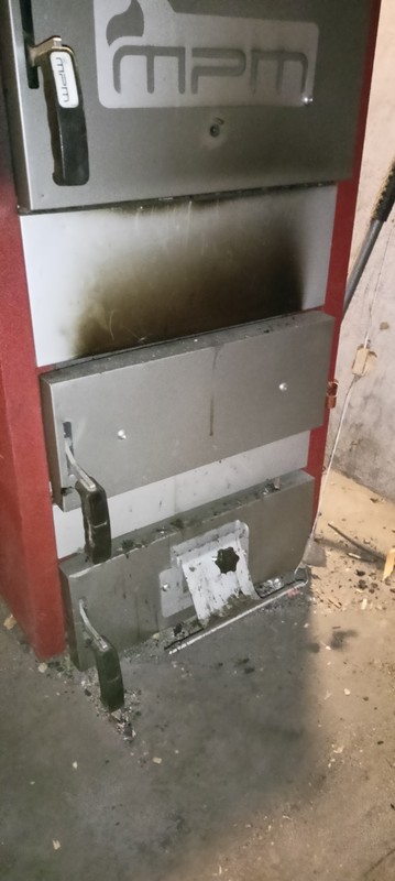

A takie pytanie jaki powinien być kolor płomienia w palniku? Dzisiaj mój MPM mnie zaskoczył paliło się jak nigdy i kolor w większości był niebiesko żółty. Dodam jeszcze, że nic nie zmieniałem w ustawieniach i palę na ustawieniach fabrycznych.

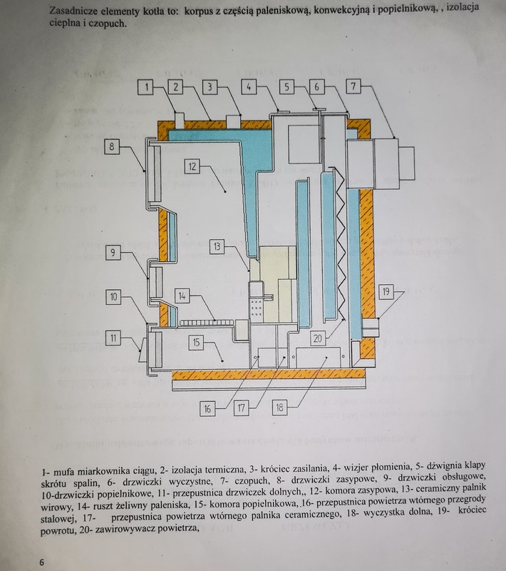

A tymczasem kilka odpowiedzi tekstowych 🙂 :
@Piecuch19 Ten pręcik na środku, to takie rozwiązanie przejściowe, raczej dla innych domowników obsługujących z konieczności kocioł niż dla mnie i nie chodziło tylko o sam komfort podkładania. Zdarzało się często, że inny palacz poprawiając opał przez drzwiczki środkowe po delikatnej zawieszce, pogrzebaczem obalił nadpalone polana i dopchnął do palnika i to jeszcze tak niefortunnie, że drzwiczki zamknął na siłę aż się delikatnie przegroda w szamotach przesunęła i potem narzekania, że przygasło i kocioł nie reaguje na podawanie powietrza. Dlatego chciałem dobrać tak skos tego pręta, aby stworzyć minimalną szczelinę przed palnikiem, aby obojętnie co by się nie działo i jak płaskie i grube polano przed nim się znajdzie, zawsze był przepływ gazów z komory, który zagwarantuje stabilną pracę kotła. Jeśli opał jest prawidłowej wilgotności, zgodnie z zaleceniem producenta połupany, czyli cieńszy niż wysokość (8cm) otworu palnika i palacz przeszkolony z wyobraźnią 🙂  , to z pewnością taki patent jest zbędny.
I jeszcze jedna sprawa istotna w moich wypowiedziach w tym temacie, która wymaga wytłuszczenia, aby nie umknęła. Kocioł został zamontowany awaryjnie 2 miesiące temu, wszelkie przeróbki starej instalacji i komina zaplanowane były po sezonie grzewczym, ale stary kopciuch nie dotrwał. Były wtedy mroźne dni i nie było czasu na gruntowne przeróbki. Został tylko włożony owalny wkład stalowy 16x24 do starego komina i do starej instalacji z przyłączami półtora cala został wpięty ten nowy kocioł. Nie ma żadnej automatyki, ochrony powrotu, bufora - to wszystko będzie na drugi sezon grzewczy - jest tylko pompka na powrocie załączana ręcznie przez palacza. Mimo tych braków, troszkę niedosuszonego opału, kocioł spisuje się bardzo dobrze, mniej pali niż kopciuch i poza drobnymi i incydentami wymaga mniejszej opieki/podkładania.
I teraz do sedna odpowiedzi odnośnie załączania tej pompki - póki nie mam grzania/ochrony powrotu to praca jej ma jedynie symboliczne znaczenie - układ i tak działa na grawitacji, po załączeniu pompki szybciej grzejniki zrobią się ciepłe i będzie mniejsza różnica temperatur pomiędzy powrotem, a temperaturą na wyjściu z kotła - bez pompki jest około 80 stopni/ 40, a z pompką przy tych samych nastawach powietrza ok. 65/50 oczywiście zależy ile jest za oknem i jak długo palę. Przy pojemnej starej instalacji i temperaturze za oknem około zera stopni nie da się uzyskać wymaganych 55 stopni na powrocie, nawet z pompką, jeśli kocioł nie popracuje minimum 4 godziny. Tak więc póki nie będę miał prawidłowo wykonanej instalacji, nie powinienem się wypowiadać na forum na temat tego kotła 🙂
Jest bardzo wysokie ciśnienie i ,może przez to cug się poprawił i tak fajnie spalał bo on fajnie spala tylko przy dobrym cugu

Szybkie rozpalanie bez podkładania
Robię to w sumie podobnie z tym że po załadowaniu całego pieca przed rozpaleniem wyjmuje ze środka ze 2 kawałki drewna żeby mi się taki tunel do palnika stworzył i rozpalam tam w środku.
Brak kurtyny z ognia, żaru powoduje sporą ucieczkę substancji smolistych do wymiennika,  zanim ogień przesunie się aż pod palnik ceramiczny i wytworzy kurtynę z żaru.
To niedopał i strata.
Dlatego prawidłowe rozpalanie odbywa się przy palniku i dopiero układamy  resztę opału.
Moim zdaniem płomień dotarł do palnika w 20-30 sekund, a każdy sposób jest dobry, jeśli nie zadymi kotłowni. Zdrowie jest ważniejsze.
