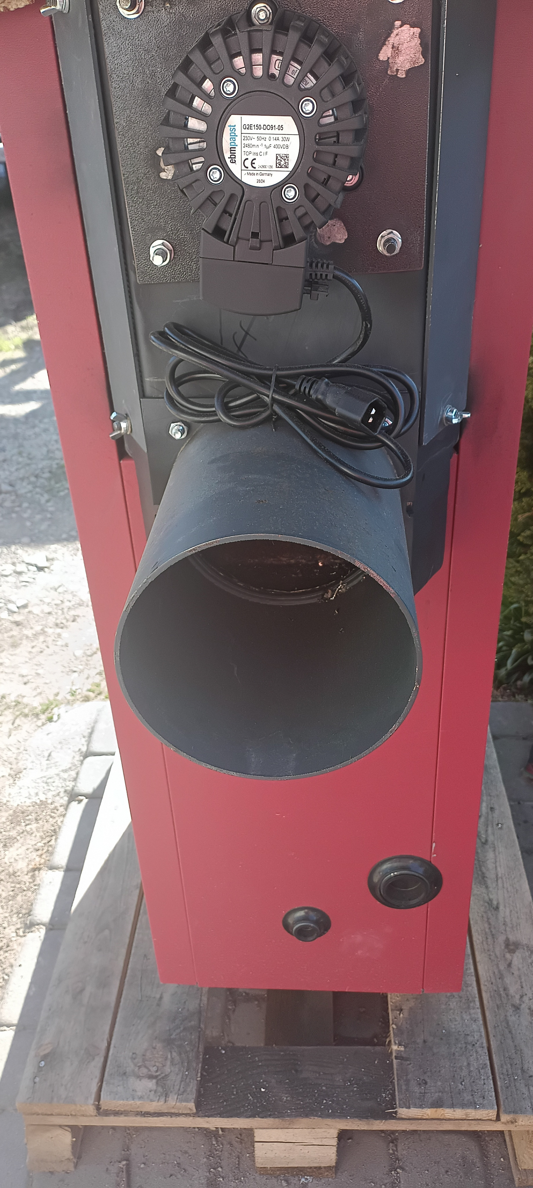

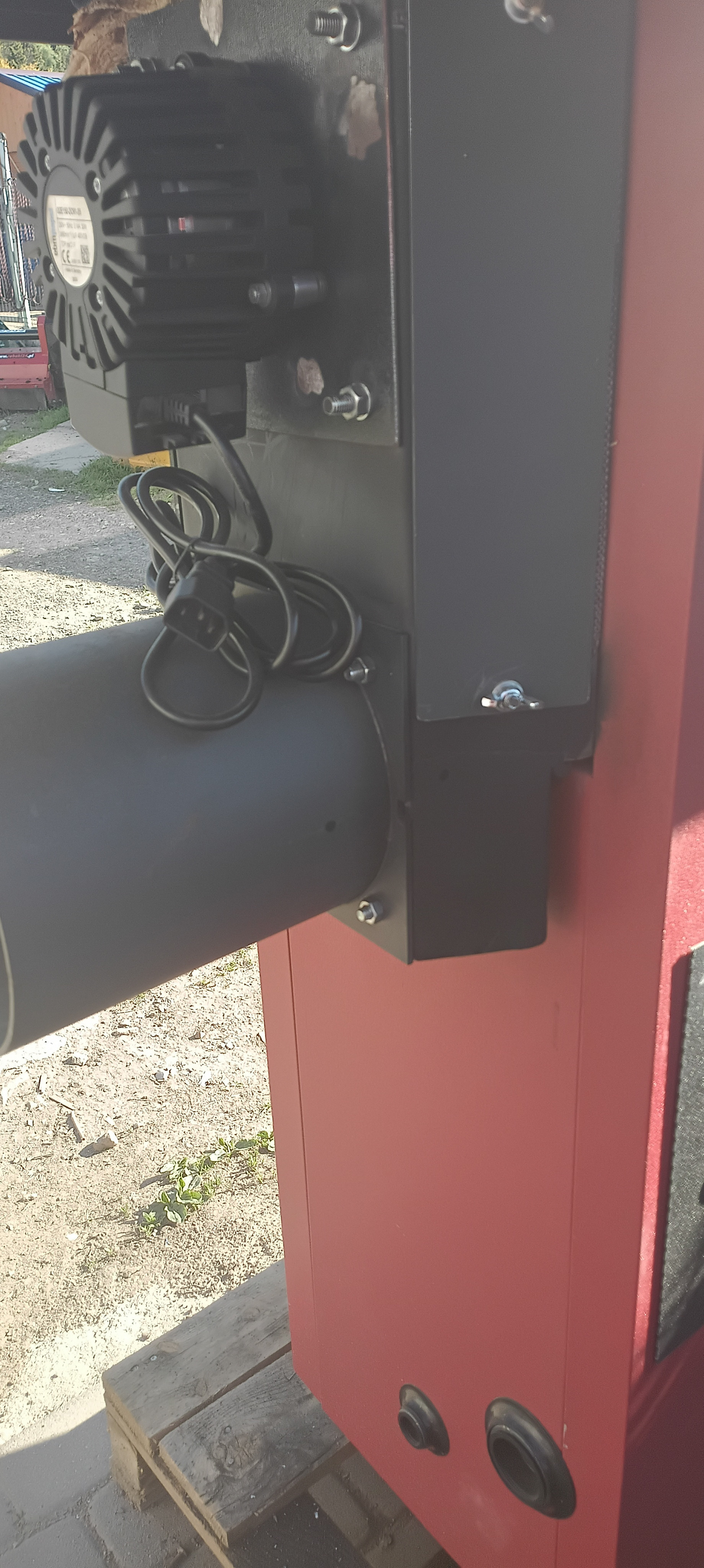

Witam.
Dodanie wentylatora po swojemu. Między czopuchem a kominem mało miejsca. Podpatrzone oczywiście 😉
Może się okazać że nie będzie potrzebny. Zobaczymy.IMG_20260510_171124_502.thumb.jpg.4f6e4dcd27175e92bb23565d217c4836.jpgIMG_20260510_171116_528.thumb.jpg.0cd17453d384a051c27831d0f231ccaa.jpg

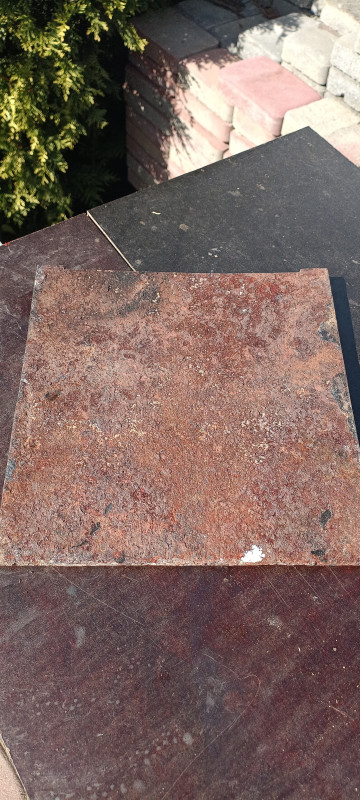

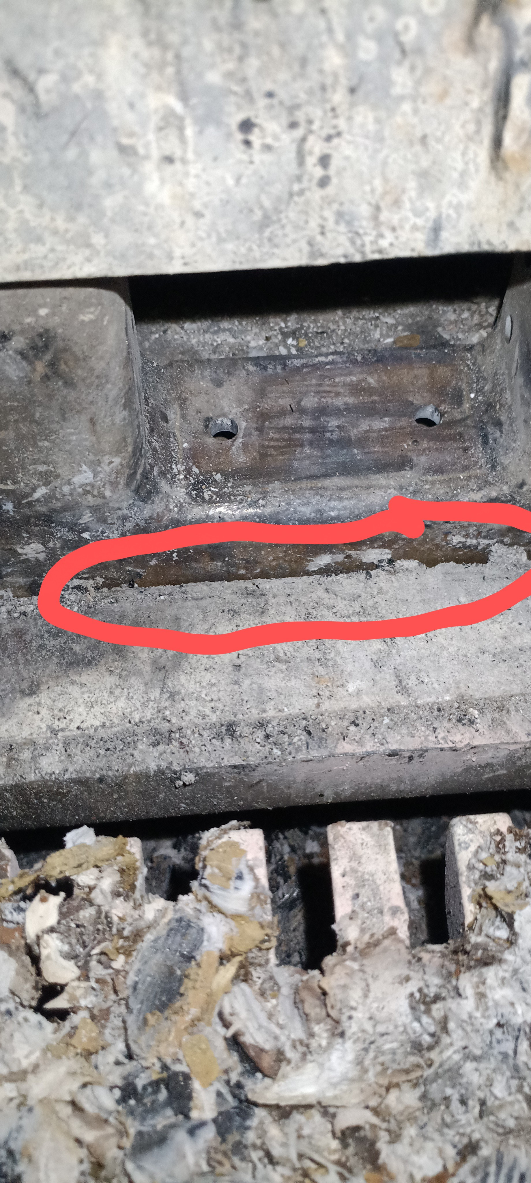

Dzisiaj był odpalony pochodził bardzo fajnie, ale coś nie pykło. Mam blachę na ruszcie 25 cm i na koniec palenia zaczął kopcić bo stracił cug.
Pytanie odnośnie blachy czy nie jest za dużo zasłonięte ??
1/3 jest zostawione na PP z popielnika, czy to nie za mało ??
Druga sprawa to grube polana były na samej górze wsadu i one coś nie chciały spalać się jak to drobniejsze pod nimi.
Albo blacha za bardzo zasłanie ruszt albo te polana dały w du..pe. Stawiam na to drugie.
Przy palniku nie mam szczeliny to może przez to.

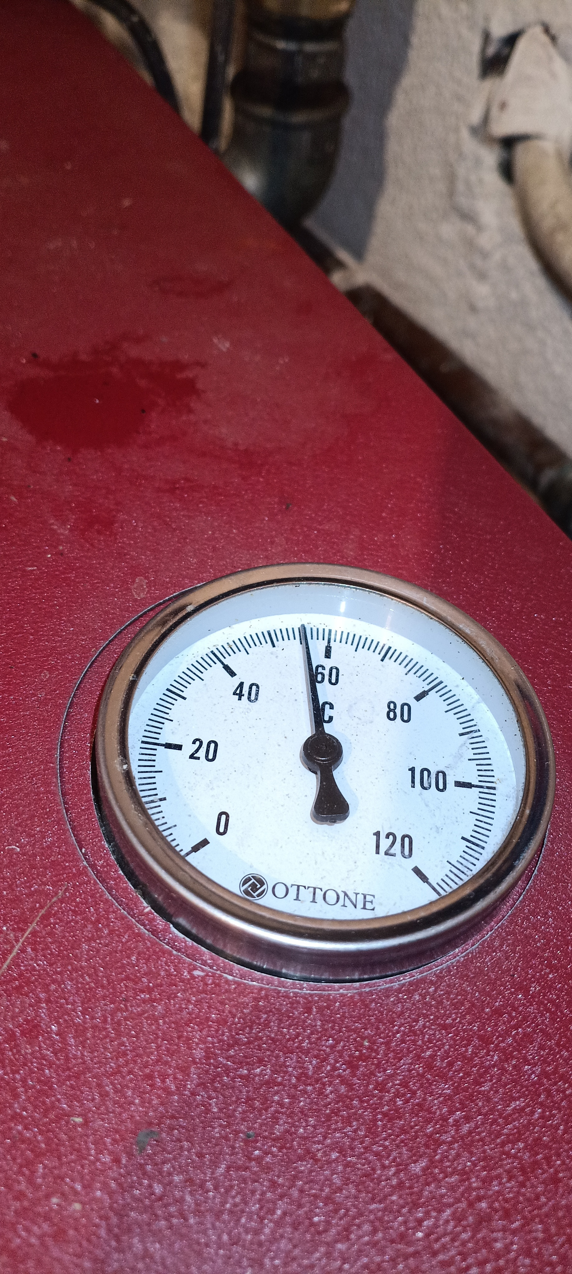

Ogólnie kocioł fajnie pracuje. Ponawiam to o czym już pisałem że jest oszczędny.
Termometr fabryczny choć w dziwnym miejscu, bo bliżej frontu pieca wskazuje poprawnie.
Palone za każdym razem na stałej szczelinie PP. Temp na czopuchu od 100-140MAX.

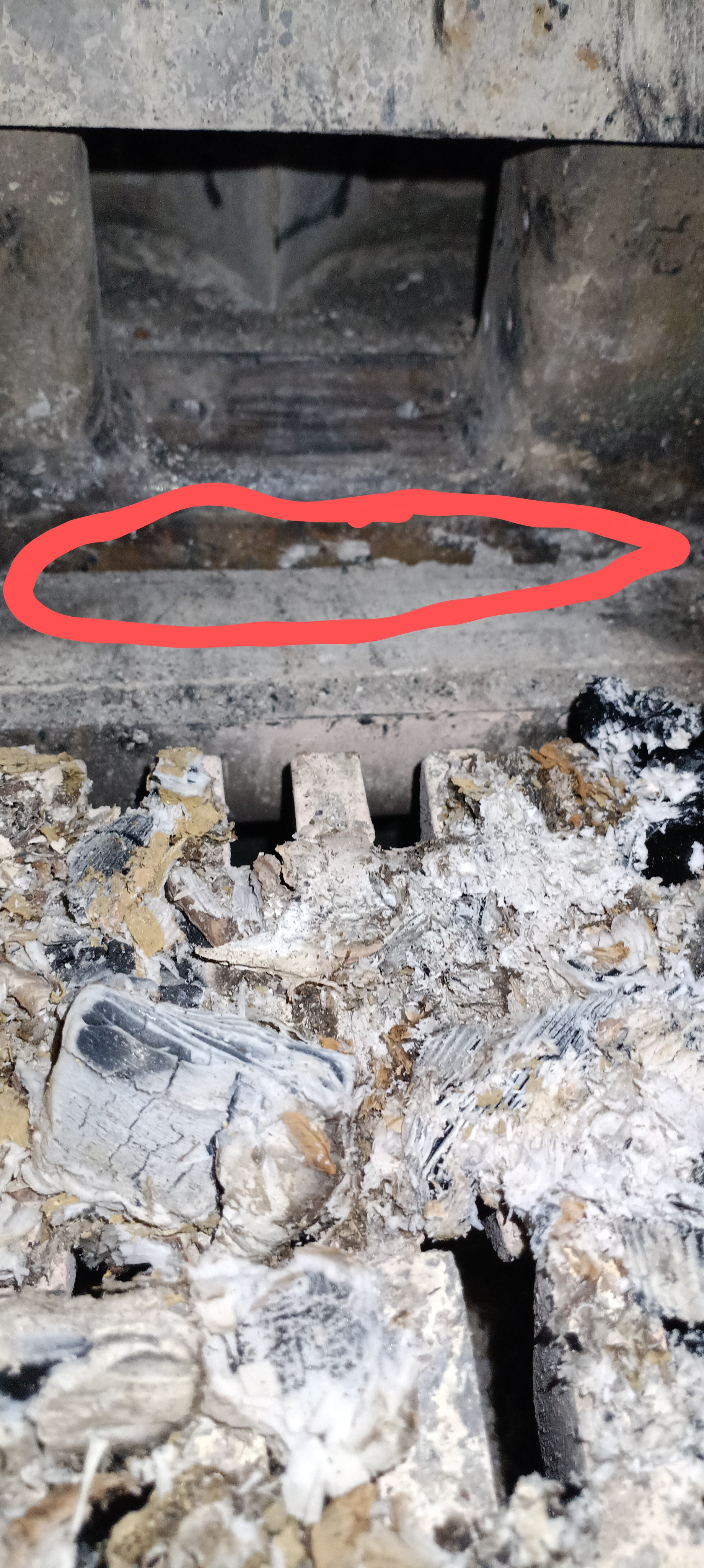

Dzisiaj odkryłem pewną rzecz jak ogarniałem z popiołu bramkę i palnik.
Puściłem z kompresora powietrze do kanałów PW i okazuje się że przed bramką jest szczelina coś na wzór "szczeliny piecucha" poleciał pyłek z dziurek bramki i z tej szczeliny.
Czyli wstawiając wczoraj blachę by zmniejszyć ruszt zasłoniłem to bo blacha stykała się z bramką.

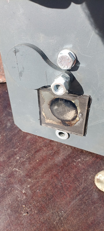

Witam.
Kolega @carinus ma rację odnośnie że za duży.
@jaclawpl nie peniaj. Ogarniesz go i będzie dobrze. Wyobraź sobie że pierwszym użytkownikom nikt nie podpowiadał i dochodzili do wszystkiego sami. Jestem na tym samym etapie co Ty.
Blacha na ruszt jest po to by zmniejszyć moc kotła. Taka moja wiedza od starych wyjadaczy z tego forum i ją stosuje. Zasłaniasz ruszt i zostawiasz 1/3 od drzwiczek i tylko tędy chula cug z popielnika przez cały wsad.
Zaciekawiło mnie to co napisałeś o tym że traci cug. Zauważyłem że z rozpalaniem i rozkręceniem się pieca nie ma problemu ale że u Ciebie po godzinie gubi cug, czyli jak płomień się zmniejszy i powiększy się żar na ruszcie. Dzisiaj mnie się tak stało jak się drzewo już odgazowało. Wsadu była połowa, tylko CWU było grzane.
Może wereran @carinus podpowie gdzie szukać albo kolega @maronka bo obczaskany w temacie. Albo ktokolwiek z kolegów kto może pomóc. Jak się odgazuje wsad to traci cug.
Myślałem że komin za niski u mnie ale jak u Ciebie 8.5 metra i to samo się dzieje to odpada. Po za tym nie rozpalał by się i nie fajczył bez problemów jak by problem był z ciągiem.
Zawirowaczy nie mam.
Pozdr.
Edit.
@jaclawpl PW na bramce mam 1 na palniku możesz dać 3 albo i nawet 5 zależy czy drewno masz z korą czy gołe. Z kory więcej dymu.
Przegrodę mam na mniej niż połowa tak żeby śruba złapała do regulacji na rączce. Tym się nie kręci, ustawiasz i tak palisz cały czas. To jest w komorze odgazowywania więc to normalne że się zawali smołą.
Coś mi aię zdaje że to będzie wina PP że za mało go idzie do kotła chyba.
Może ktoś się odezwie i nakieruje co z tym działać.

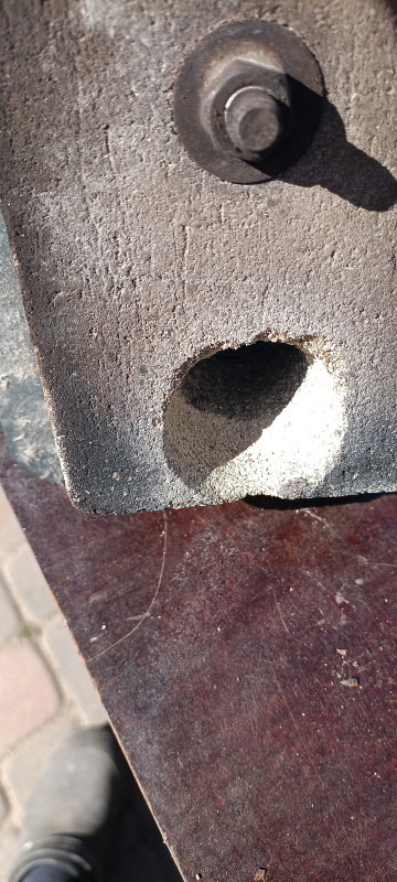

Co do blachy to jak wygląda sprawa z popiołem z drewna nad nią? Nie zatyka palnika?
Zauważyłem, że przed palnikiem czasami robi się dziura wielkości pięści. Można ją zobaczyć dopiero jak większość drewna nad palnikiem się wypali. Może to normalne, może nie, nie wiem.
Blacha po to leży przed palnikiem żeby na niej był zar a nie spalał się i leciał w dół. By nie wypalała się dziura bo właśnie gubi płomień palnik.
U mnie jest blacha i żaru od uja było wczoraj a płomień padł. Stawiam na mało PP, dać PW bramka na 0 palnik na 1 niech ciągnie dobrze z PP.
PW palnika to jedynka a bramki dwójka.
