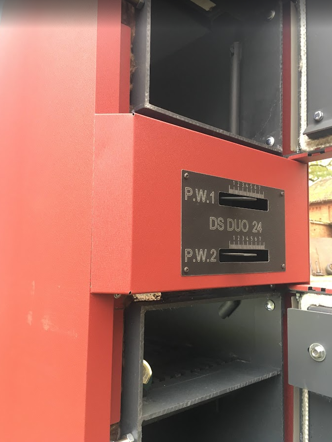

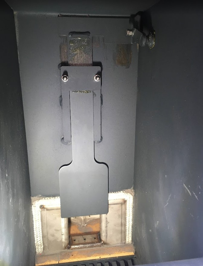

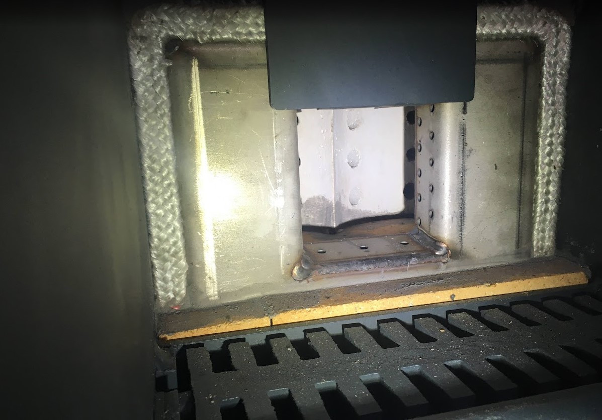

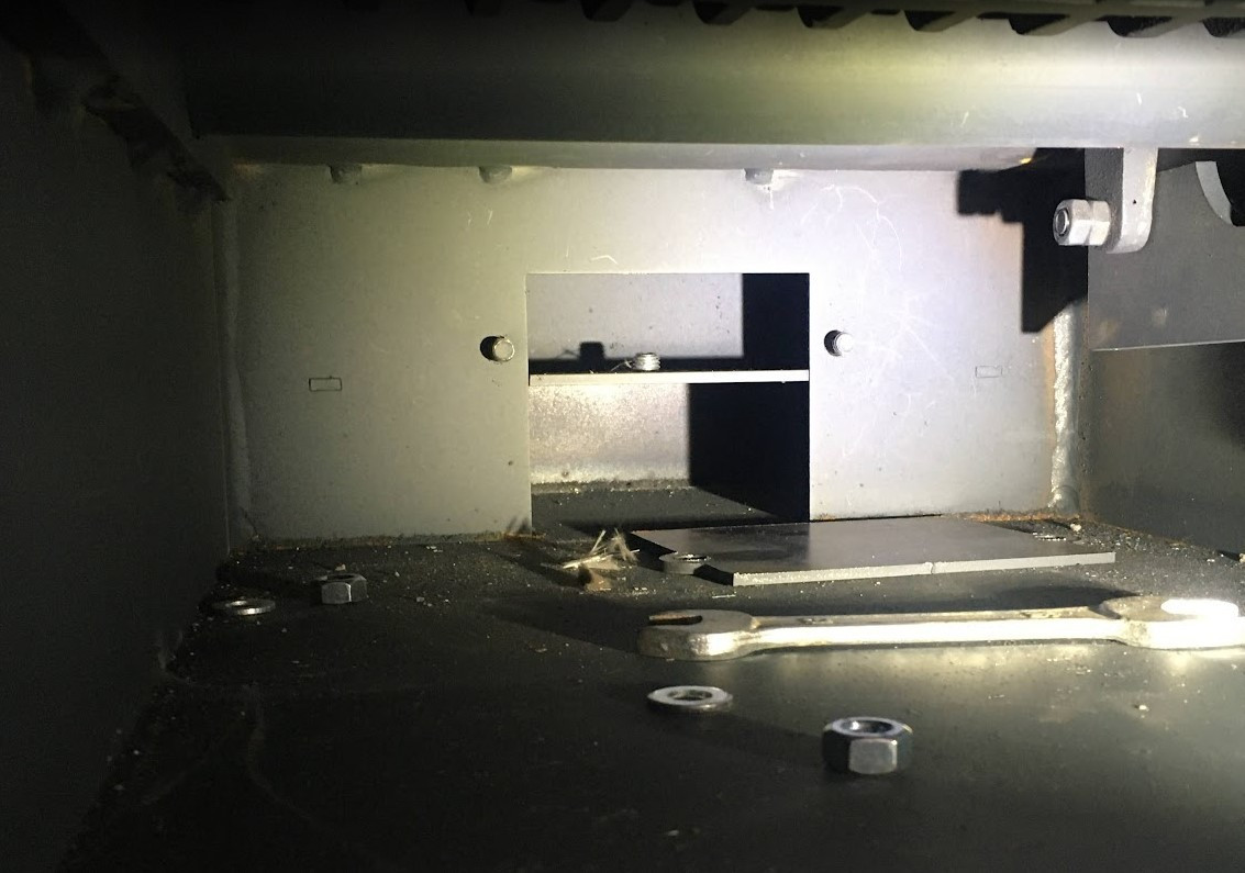

Dla tych co są ciekawi co tam w tych duo zmieniono wrzucam kilka fot wnętrza  kotła 24 kW
paleniskompmduo.thumb.jpg.49ad2c568dda2a7b3f97c5d5b4ebb74f.jpgpalnikmpmduo.thumb.jpg.f48f32cb79a4fdc340d1f1ab6e028197.jpgprzysonampmduo.thumb.jpg.a910fc1fb58d29bbdd7b8c3c573cb985.jpgwyczystkampmduo.jpg.00a480302116607484b09caf3d8d456d.jpg
Nie będzie się drewno zawieszać na tej łopacie do zmniejszania mocy?
Ta blacha nierdzewka w palniku długo może wytrzymać? Pytam,bo zdaje się w innych MPM był podobny patent?
Jak się ją ustawić tak żeby na dole było szerzej 3-4 cm to nie będzie się wieszać. Końcówki rurek na pewno do cięcia bo będzie na nich wisieć. Ja bym w ogóle te rurki wyciął - wtedy będzie lepiej - na pewno nie będzie się opał klinował. No może na tej zasuwce trochę.
Edytowane przez Piecuch19
No mogli to lepiej wymodelować, ta zasuwka ma z 6 mm grubości i ryzyko zawieszenia sie drewna o to i tak  jest mniejsze niż zawieszenie sie wzajemne o inne sękate kawałki. Tu problemu nie dostrzegam.
Bardzo podobny palnik zastosowali choćby w wersji  DS wood i póki co nie znalazłem narzekań na trwałość. Jak tu będzie to czas pokaże.

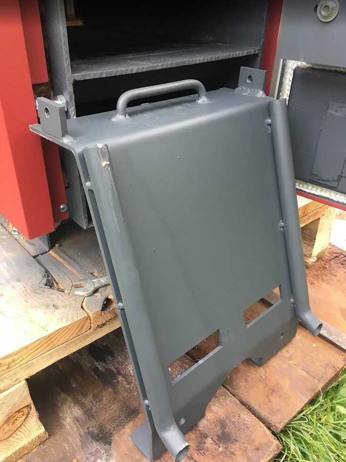

Edit.
Co do samych rurek,  patrząc na przysłonę z przyspawanymi rurkami to ona jest tylko dla węgla, chcąc palić drewnem przysłonę się  wyjmuje by korzystać z całej powierzchni rusztu i zamiast niej zawiesza na takich haczykach tuż przy drzwiczkach długie  metalowe rurki. Nie wiem czy one są potrzebne ale w zestawie po prostu są.
Dla zobrazowania fota poniżej.
Edytowane przez Ptak
Widocznie blacha bardziej trwalsza od szamotowych/odlewanych palników,jak zdążył wyczytać producent na tym forum 😉
Rurę/y  Wezyra też dodali, zawsze można wywalić....
Tylko że te rury Wezyra zaczynają sie i kończą w komorze zasypowej więc brak różnicy ciśnień by tamtędy było dostarczane powietrze  i to z tlenem. Jakby tamtędy zasysane było powietrze z zewnątrz to ok ale tu  działać poprawnie no nie może bo jak.
Teoretycznie rura Wezyra miała zasysać dym z góry komory,żeby go spalić u dołu przy palniku i mniej smołować DSa...
Tylko do tego spalania  potrzebny jest tlen którego w górnej części komory  jest deficyt z resztą powietrze do komory dociera tylko przez ruszt i dopiero do palnika .Dym z górnej części ma łatwiej przedrzeć się naturalnie  miedzy kawałkami opału niż przez taka rureczkę i zostanie zastąpiony świeższym dymem. Według mnie to zwykłe przekombinowane, sztuka dla sztuki.
