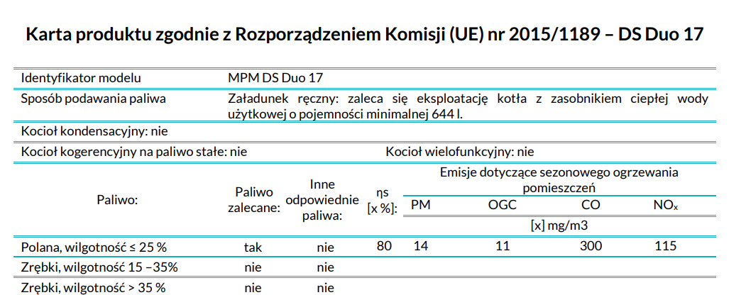

No niby  ma przyznaną normę  PN-EN 303-5 która jest dla kotłów grzewczych, gdzieś jest rozbicie na CO,  podgrzewacze czy jakieś inne  możliwe zastosowania?
@o6483256 co jest nie tak we fragmencie karty  karty produktu który wkleiłeś?
Tu masz do porównania kocioł SAS i jakoś inaczej nie jest oznaczony, no może poza samym paliwem którym tu jest węgiel (ekogroszek)
Może chodzi o ciepłą wodę użytkowaną w instalacji grzewczej😆. Widać że używana jest w kartach jedna i ta sama formułka.

Świetnie detektywie, teraz wskaz powód dla którego koledzy powyżej  postanowili taki kocioł nie uznawać za kocioł  do ogrzewania domu. Przecież taką  wodę można dowolnie spożytkować, można nią podgrzać pomieszczenia a nie tylko wymiennik zwany potocznie bojlerem cwu.
Cała różnica to wzór na wyliczenie pojemności zbiorników , dla samego CO jest inny i dla  samego CWU jest inny.
Edytowane przez Ptak
Mała korekta, wzór różni sie od sposobu podawania paliwa, dopisuję bo nie mogę zedytować.
Szczegol jest wiecej w jednym jest “should be” a w drugim “recommended”
Co byc moze oznacza ze przy kotlach z recznym zaladunkiem “zbiornik” musi byc a przy automatycznych juz nie.
Stoking mode: [Manual: the boiler should be operated with a hot water storage tank of a volume of at least x (*1) litre/Automatic: it is recommended that the boiler be operated with a hot water storage tank of a volume of at least x (*2) litre]
Takie stwierdzenie nadal nie jest odpowiedzią na sugestię nie nadawania się tego MPMa duo do celów grzewczych czego tyczy sie moja dyskusja.

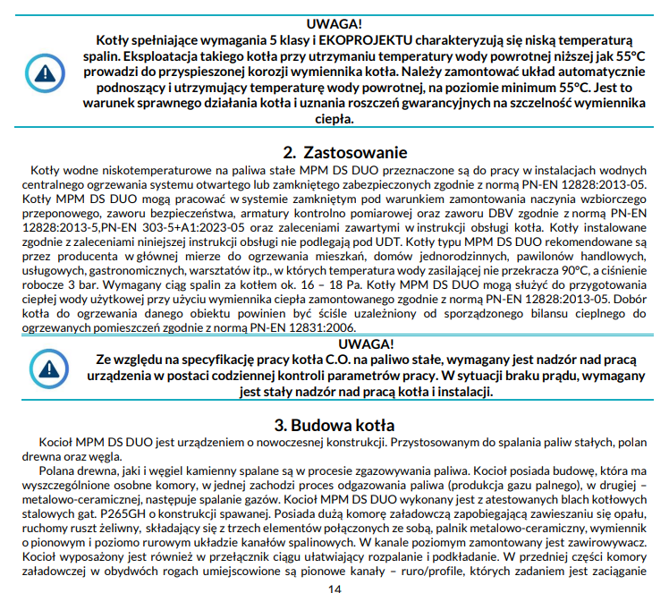

@bercus Wszystkie takie kotły mają takie określenie, patrz w ich karty a co do tego wynalazku to poniżej masz fragment instrukcji. Czytaj i pokaż ograniczenie TYLKO do CWU rozumianej  jako grzanie wody na cele m.in higieniczne.
Uważasz to za oszustwo to wbijaj to odpowiednich instytucji i szarp się z nimi jak Reksio z nogawką 😁
