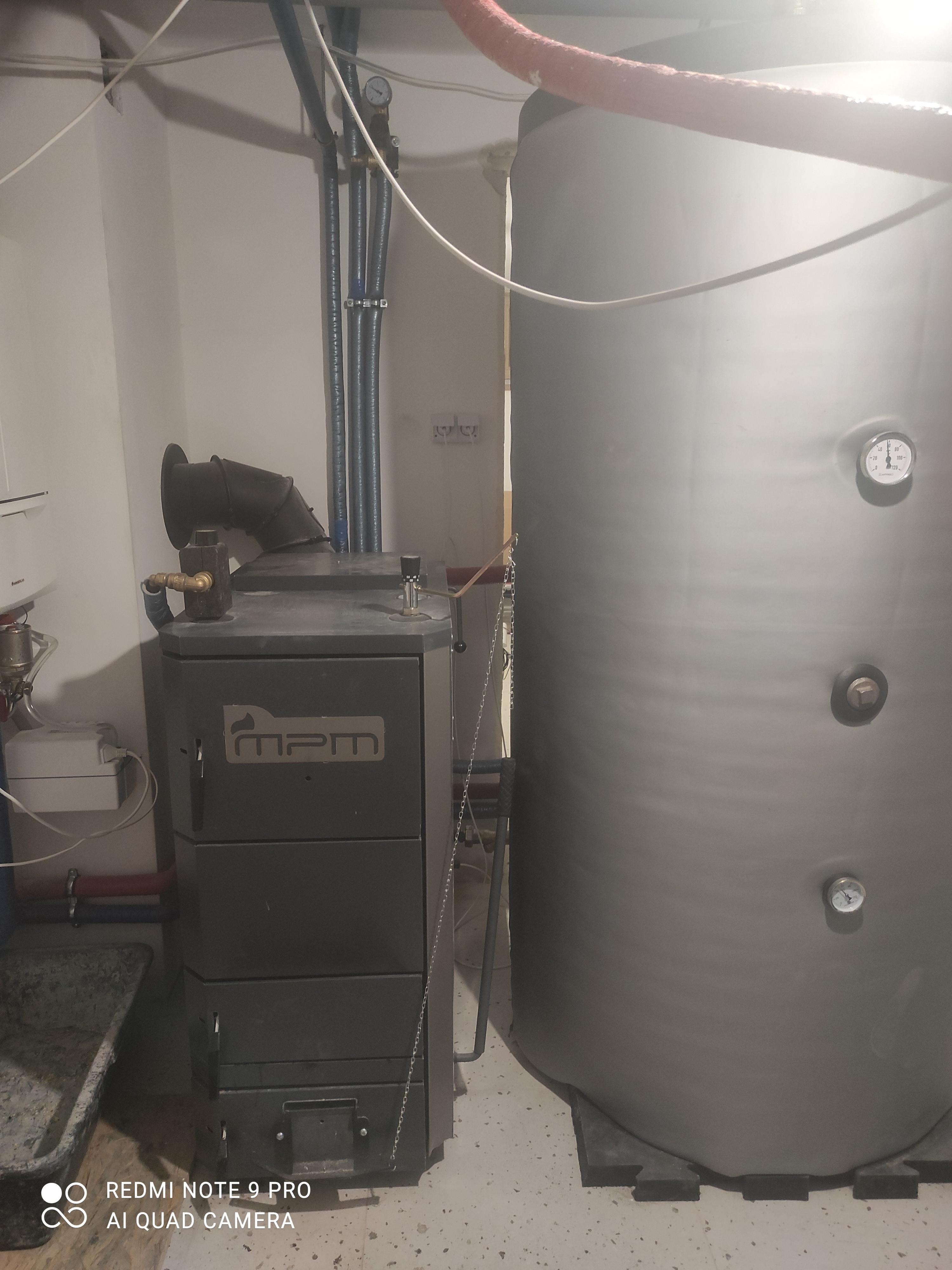

Chciałbym zwrócić się z prośbą do użytkowników piecy zagazowywujacym mpm o pomoc w rozwiązaniu mojego problemu z ww. piecem.
Kilka danych:
Moc 14kW
Bufor ciepła 800l
Podłogowa w całym domu (160m2)
Piec nie łapie temperatury powyżej 65 stopni, jeśli już się uda to jest to wielkie osiągnięcie. Użytkuje go od 2 tygodni

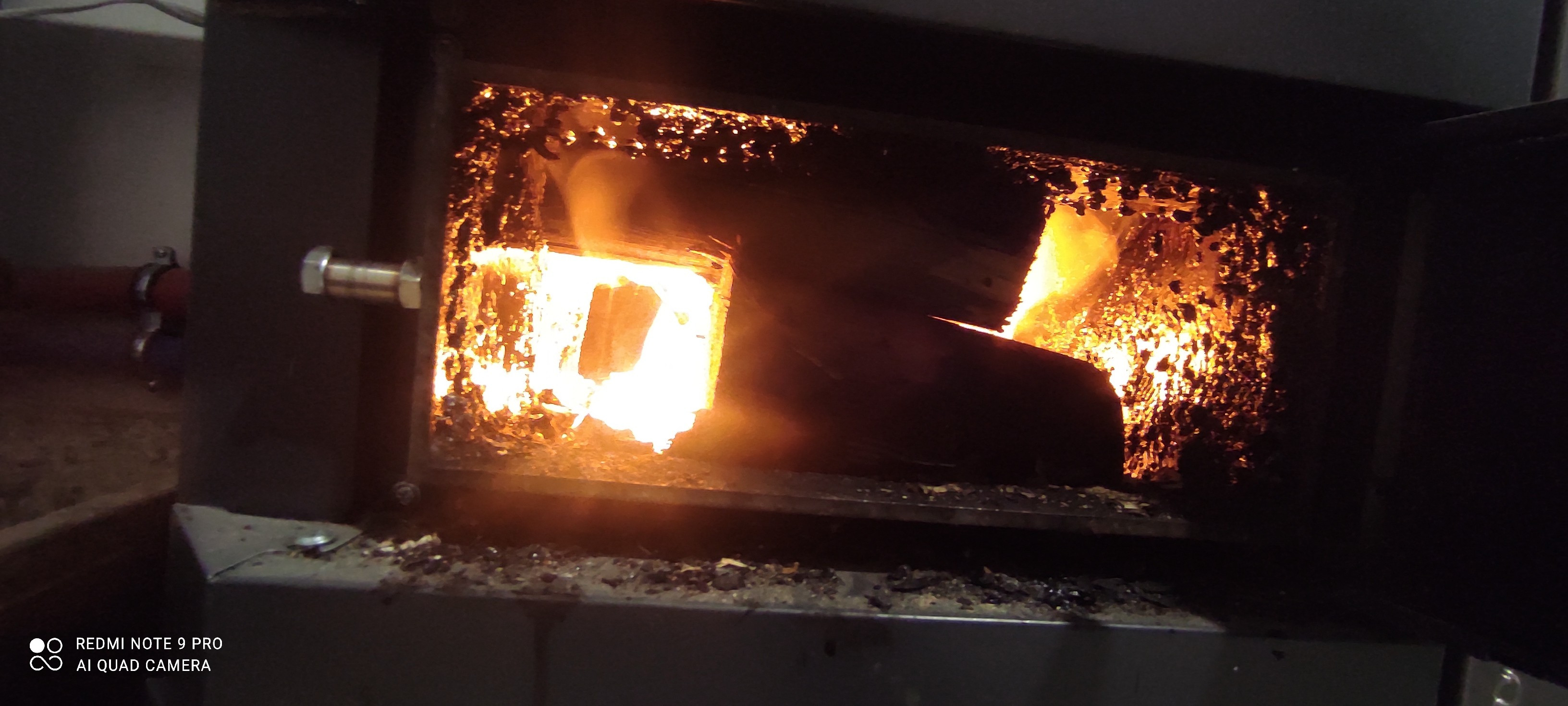

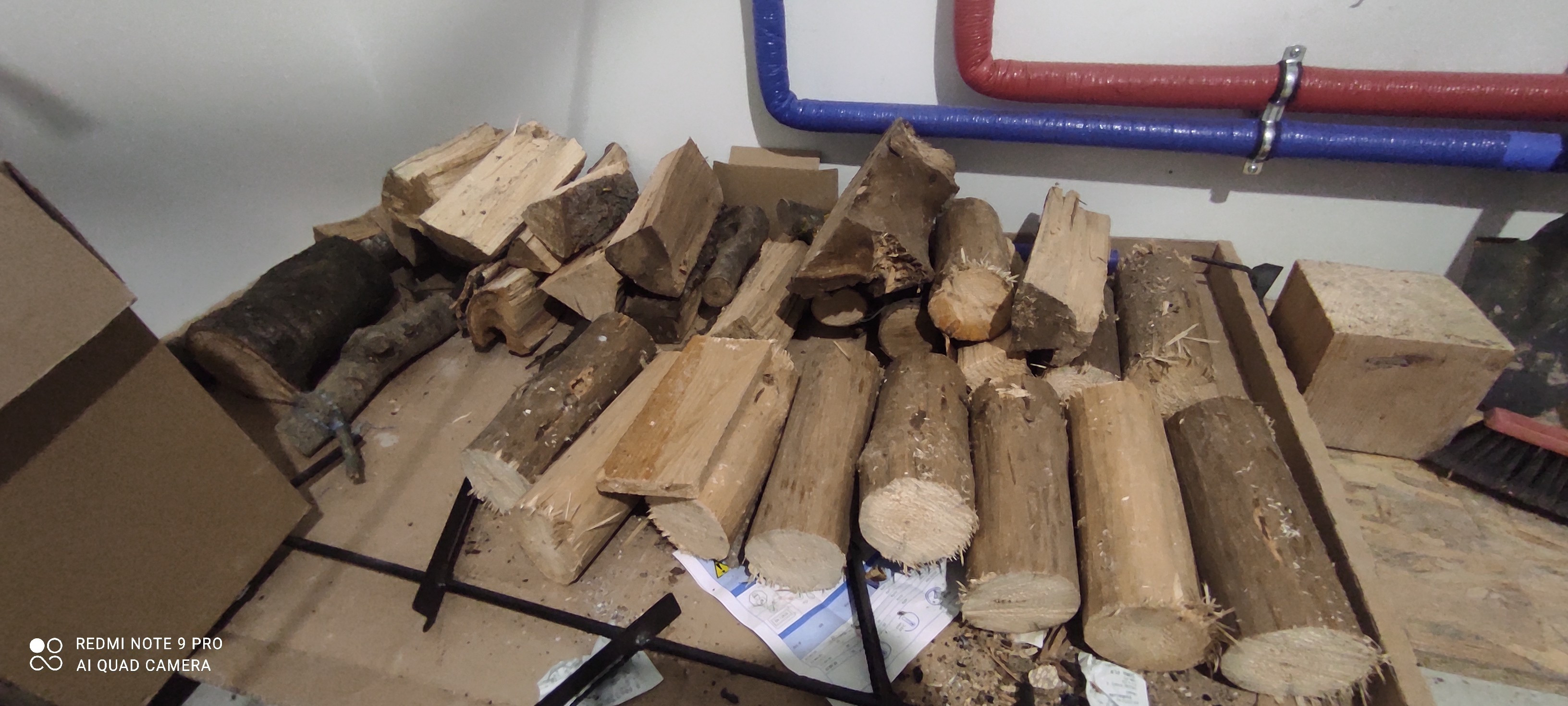

Co do dokumentacji fotograficznej to poniżej.
Porównując ułożenie drewna w moim kotle a z jpg Szpenia, to ja na początku zgodnie z tym co podaje w instrukcji producent rozpalam kilka mniejszych drewienek, a potem dorzucam od cieńszych do grubszych. Na zdjęciu foto drewna, tyle co zostało, drewno sezonowane 3 lata, ostatnio dorzucam stemple po budowie.

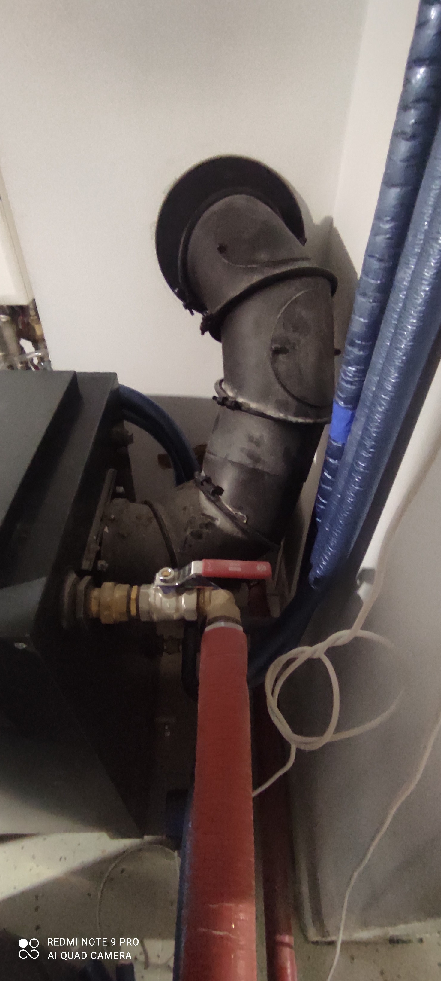

Mam także założony rck w wyczystce. Kocioł zachowuje się dziwnie, zadko kiedy przekracza 70 stopni, często przygasa. Sprawdzając wtedy wylot komina widać ciemny dym. Kurcze próbowałem na wiele sposobów, byłem ostatnio u producenta i zgodnie z jedno zaleceniami z jednej strony zamknąłem wtórne a z drugiej otworzyłem na maksa, podobno piec zaprojektowany tak że przy takim ustawieniu ma być dobrze. Mam wrażenie że robię coś źle z pierwotnym, jak otworze popielnik to piec nabiera mocy.

Co to otwór masz pokazany na fotce, tan z ociekającą smołą na ściankach?
Nie byłem pewny czy to popielnik czy właśnie dolne drzwiczki z dostępem do rusztu. To spróbuj rozdrobnić nieco bardziej drewno i daj znać jak się to spala. W zwykłym MPM-ie zdaje to egzamin, zobaczymy jak u Ciebie się sprawdzi.

@kacperk to zdjęcie jak wygląda wsad w komorze załadunkowej jasno obrazuje przyczynę Twoich problemów. Dwa stemple powodują zawis pozostałego opału nad rusztem, a wokół nich chula wiatr - powietrzem nie napalisz. Każdy w tym kotle jak tak załaduje będzie miał problem z osiągnięciem temperatury. Zobacz zdjęcie @szpenio jak on ładuje? Grube klocki to w tym kotle dopiero na warstwę żaru i w miarę bez takich dużych luk pomiędzy ( lub luki zasypane trocinami) - wtedy będzie się paliło bezdymnie i nie będzie problemów z uzyskaniem temperatury. Płomień ma być w palniku , a nie w komorze załadunkowej.
@kacperkZerknąłem na foty i powiem Ci, że to drewno nie za bardzo pasuje do tego kotła, kawałki różnej długości, trafiają się wygibasy i gałęzie z "wąsami", a przynajmniej połowę wałków trzeba rozłupać na pół.
Wszystkie te szpargały o nieregularnych kształtach kładź tylko na samą górę, albo podkładaj, gdy kocioł już mocno rozgrzamy.  Czymś podobnym i ja paliłem w pierwszym sezonie, więc nie polecam takiego opału na dłuższą metę, za dużo ceregieli, żeby to spalić.
Da się bez problemu zagrzać Twój bufor jednym wsadem, ale nie tym drewnem, które masz. To musi być twarde suche drewno, buk, dąb, grab, równo przycięte do rozmiaru komory 2÷3cm luzu na stronę i drobniej porąbane tak z 7x7 cm , grubsze kłody tylko jako dodatek na przekładkę z cieńszymi. Po prostu musisz w tym wsadzie zmieścić wagowo jak najwięcej drewna, czyli ma być ciasno starannie ułożone, najlepiej w poprzek palnika.
