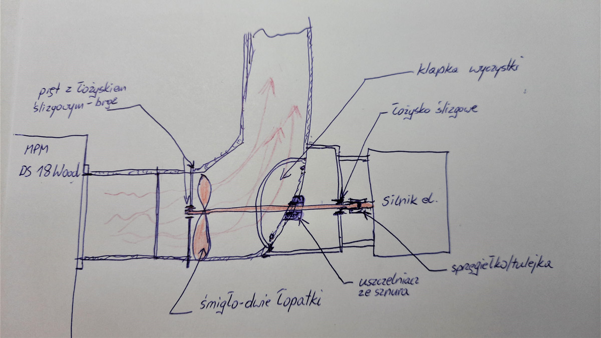

Jeśli chodzi wentylator, to czytając po kolei 108 stron tego wątku były próby poruszania tego tematu, jakieś zapytania, ale konkretnego odzewu od użytkowników chyba nie było... mogłem przeoczyć. Dlatego chciałbym ponowić prośbę.
Czy ktoś z odwiedzających ten temat użytkuje kocioł MPM DS Wood z wentylatorem-wyciągiem spalin ?
Chodzi mi o opinię użytkowników tego konkretnego kotła z dużą komorą załadowczą, a wąskim otworem palnika. Czy te wentylatory bocznikowe - na przykład ten dostępny u producenta - dają radę na najwyższym biegu całkowicie oddymić komorę przy otwartych drzwiczkach załadowczych i to bez względu na ilość już wypalonego wsadu?
Wentylator u producenta jest dość drogi, prawie tysiąc złotych, ktoś może ma na oku tańsze opcje ? U mnie taki wentylator pracowałby jedynie przy podkładaniu, krótko, no i nie musiałby mieć wielu prędkości, tylko jeden bieg, gdzie ssałby jak wściekły 🙂 .
Jak zwykle chodzi mi po głowie tania samoróbka :
-śmigło metalowe, tylko dwie łopatki, aby jak najmniej hamować przepływ spalin, gdy wentylator nie działa

foto
https://gemimarket.pl/wentylatory/36-kominki-wentylacyjne-nasady-kominowe-wentylatory-kominowe-podstawa-tlumiaca-wentylatory-dachowe-kominy-podstawowy-gemi-8012004024793.html

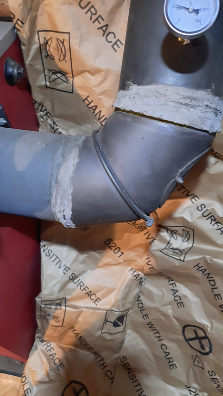

Użytkowałem ten wentylator na kominku z płaszczem wodnym, na najwyższym biegu trzeba było dobrze ciągnąc za drzwiczki aby je otworzyć. Też używałem tylko do podkładania i rozpalania aby zrobić ciąg naturalny. Używany jest też do takich dużych kominków otwartych, co do środka wstawiało się krzesło aby się ogrzać. Pewnie im te otwarte kominki niedługo zabronią, ale to było w górach na wsi, i nie na północy, bo tam to już mentalność niemiecka. Ma na 2500 m3 na godzinę
 https://www.domer.pl/wentylator-wyciagowy-spalin-srednica-przylaczy-160-mm-wyciag-kominowy.html
Ten ma do 450 m3 na h. Ten ma 5 razy mniej
@szpenio Mam założony wentylator wyciągowy od producenta. Kupiłem razem z piecem w obawie przed słabym ciągiem. Jednak jak się okazało okazał się niepotrzebny. Czasem go uruchamiam włączając bezpośrednio do gniazdka. Z reguły raczej przy rozpalaniu jak jest słaby cug niskie ciśnienie. Przy podkładaniu tak średnio się sprawdza bo mimo tego, że jest krótki obieg, odczekam z minutę i lekko uchylę górne drzwi to i tak dymi. Nie jest on w stanie wyciągnąć wszystkich gazów. Może gdybym czekał z 5 minut to coś by pomógł. Inna sprawa, że opanowałem metodę podkładania w taki sposób, żeby nie dymiło więc praktycznie go nie używam. Moim zdaniem jeśli, jest doby ciąg to szkoda kasy. A podkładać trzeba się nauczyć i nie będzie dymiło.

@arsakesDziękuję za odzew, właśnie o takie opinie mi chodziło, opinie użytkowników wooda i wentylatora od producenta. Tak jak przypuszczałem wentylator bocznikowy nie da rady całkowicie oddymić komory przez ten wąski otwór palnika, on po prostu zasysa z czopucha bokiem i wypuszcza/tłoczy kilkanaście centymetrów dalej w ten sam kanał, więc siłą rzeczy nie może być dużej różnicy ciśnień i rzeczywistej wydajności, bo zasysałby z powrotem to co wypchnął, normalnie by się zapętlał.
Wydałbym tysiaka zupełnie bez sensu, ciąg mam zarąbisty, a do podkładania i tak by się nie sprawdził.
Poza tym widzę, że ceny innych wentylatorów zupełnie z kosmosu  więc idę w samoróbkę
@rafwlaten odkurzacz na komin by mi podchodził i na pewno sprawdził by się przy podkładaniu, ale ta cena... odstrasza, tyle kasy za komfort przy otwieraniu drzwiczek załadowczych?
Poszukaj może starych używek odciągów niekoniecznie do komina, za kilka stówek możesz znaleźć coś ciekawego, ale wtedy nie można smolić. Np. tego typu https://allegro.pl/oferta/wentylator-wior-trocin-dmuchawa-1000m3-h-11236408893
Przynajmniej będzie miało siłę coś zassać i nie będzie dużym hamulcem po wyłączeniu.
No ten to ssie jak wściekły 🙂, ale jest podstawowy problem, przez tę turbinę po wyłączeniu spaliny nie będą sprawnie przechodzić, trzeba by robić takie obejście z klapami, taki równoległy kawałek komina, przy podkładaniu dym idzie bajpasem z włączonym wentylatorem, a po wyłączeniu klapa znowu kieruje dym starym kanałem.
Ciekawe ile decybeli to emituje...
Napisałem, że dla takiego wentylatora bypass niepotrzebny, bo nie ma ciasnego kanału, a łopatki mają dużo miejsca wokół (cecha dla odciągów trocin). Pozostaje wlot i wylot zwiększyć na taki, jaki ma czopuch. Nie zmienia to faktu, że całego dymu nie wciągnie.
