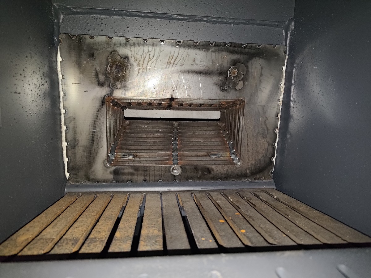

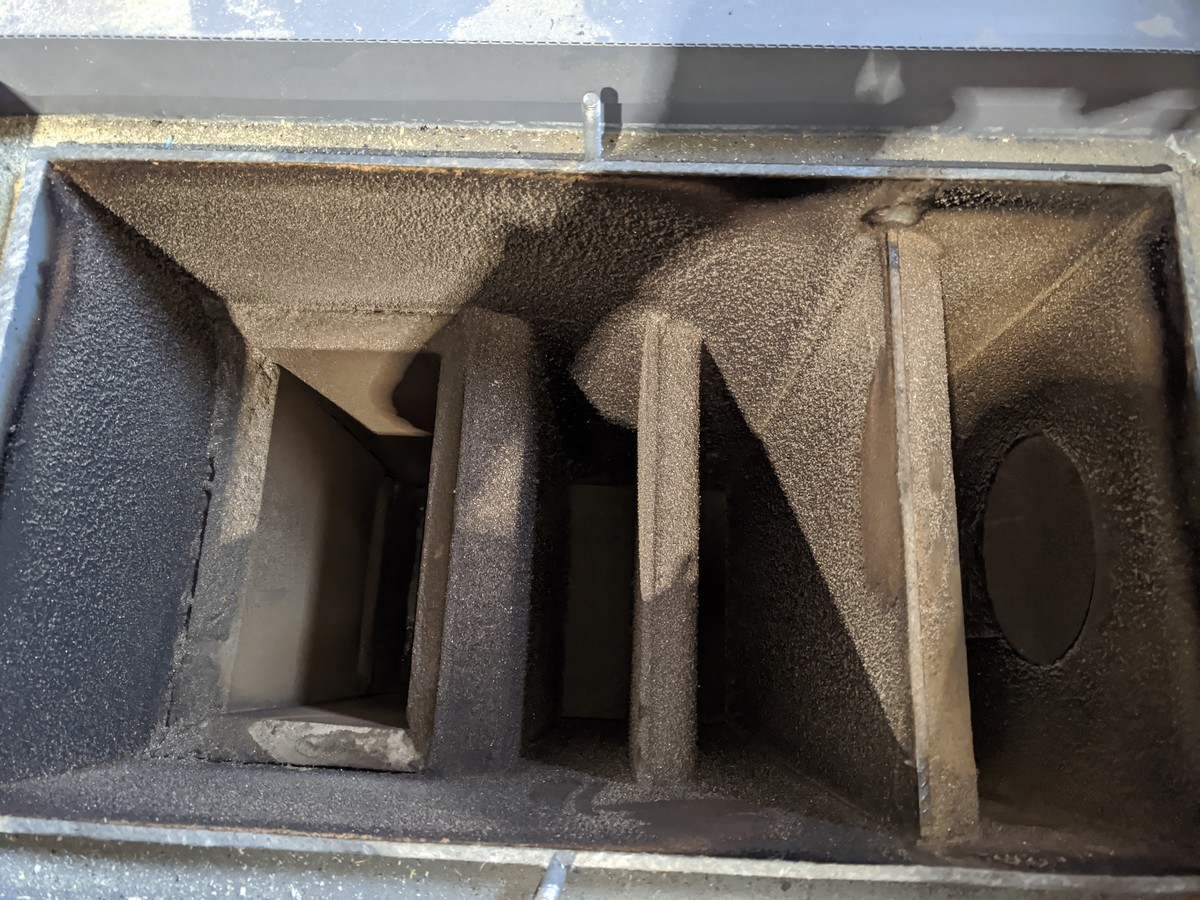

  7. Z mojego doświadczenia to za mocno wsad się rozpala, ja bym spróbował obniżyć podawanie PP w komorze. Miałem podobnie na drobnym suchym opale w atmosie S, dysza palnika długo nie pociągnie. Dlatego przerobiłem dopływ PP. Kocioł po prostu nie daje rady odebrać tyle spalin. Nie chcę nikogo urazić, ale raczej w mpm dbają o długi żółty płomień z niewielką ilością PW, więc kocioł cicho pracuje.
  8. U mnie w atmosie to kocioł tylko tak pracuje, jak nie dudni to dymi. W atmosie otwór do PP i PW jest wspólny, w kanale jest rozdzielony. Zapewne jak coś dymu się cofnie z PP to PW wciągnie. Jaką masz temp spalin jak kocioł dudni?

  10. W atmosie mam całą komorę dopalania w szamocie/betonie, niby jest trochę miejsca na dopalenie ale na małej mocy (poniżej 10kw) to kiepsko utrzymać czystość, za to na pełnej mocy spali wszystko bez dymu nawet na nierozgrzanej komorze z szamotem. Przecież w minutę czy dwie nie rozgrzeje się do czerwoności, a spaliny są już bezbarwne. Moim zdaniem takim izolatorem jest powietrze czyli przestrzeń, w atmosie robi robotę. A szamot dobrze dolega do ścian wymiennika, więc wysokich temperatur nie uzyskuje. Dlatego pewnie kształtki się jeszcze trzymają i nie zauważam poważnej degradacji po 2 sezonach.
  11. Ja uważam, że lepiej mieć możliwość oddymienia komory, zawsze można nie używać i się uszczelni. Ale większość użytkowników woli wygodę i brak smrodu w kotłowni przy dokładaniu niż trochę większą sprawność kotła. Też w atmosie zauważyłem, że czasem trochę bardziej zabrudzi się wokół klapy wymiennik, ale nie jest to problem wyczyścić.
  12. Widziałem kocioł, w którym producent zadbał o trwałość dyszy.
  13. Super, powodzenia w uzyskaniu takich wyników. Nie interesują mnie twoje nastawy PP i PW obecne, tylko czy zmniejszyłeś dopływ powietrza do kotła, czy nadal będziesz się żalił, że nie osiągasz zadowalającej sprawności. I nie chodzi o przesuwanie prętów, ale o zamknięcie klapki doprowadzającej powietrze. Ta klapka, do której jest zahaczony łańcuszek. Czwarty raz już tego nie powtórzę.
  14. Powietrze PW wciśnij na max(minimum), PP odwrotnie (max), i zamiast miarkownika użyj stałej szczeliny tak małej, żeby temperatura na czopuchu była jak w katalogu. Sądzę, że nie próbowałeś wszystkich regulacji, ponieważ zmniejszając dopływ powietrza tą klapką z łańcuszkiem mógłbyś spokojnie zejść do 100* na czopuchu. Jak w kotle się nie gotowało, to po co ladomat ma mieć wyższy bieg? Jedna rzacz mnie zastanawia, na którą zwrócił uwagę carinus, jak uzyskałeś wyższą wodę w buforze w całej obiętości o 26* laddomatem? Czy czasem nie masz osobnego zbiornika cwu, który miesza całą wodę?
