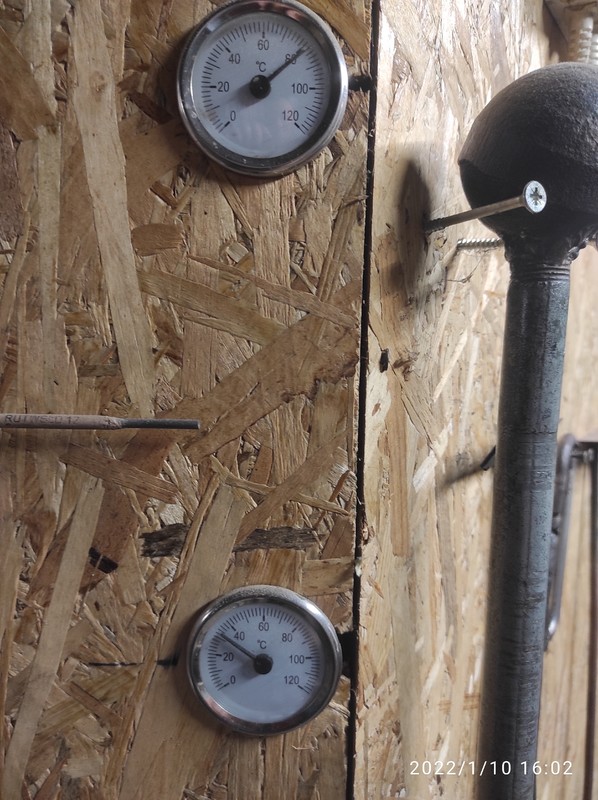

Moja instalacja ładująca bufor jest prosta, (fotka wyżej) na rurach półtora cala. W założeniu grawitacja miała pełnić rolę jako zabezpieczenie przy braku prądu, a powrót do kotła miał pilnować zawór vtc511 55*, było tak na początku, ale od paru sezonów jest tylko na grawitacji, a pompka kotłowa uruchamia się tylko wtedy, jak dół bufora dojdzie do 80*, a załącza to termostat przylgowy ustawiony na maxa, czyli 90*. W ten sposób pomagam grawitacji wyciągnąć resztę z kotła, bo grzeje bufor do minimum 90* po całości. Instalacja u mnie ma 2 obiegi, kocioł ładuje bufor i tylko do tego ma służyć, a z bufora na grzejniki idzie zaworem 3d, a temperatury w domu pilnują głowice termostatyczne..
Rozpalam raz na dobę, przy tem. około zera na zewnątrz, gdy rozpalam, na górze bufora mam często 70 - 80 * i tu dużą rolę odgrywa właściwe uwarstwienie wody w buforze. Wrzucę fotkę jak to u mnie wygląda roznica temperatur między góra a środkiem bufora, a w wysokości to jest zaledwie 50cm.. Całość bufora 180cm.
W ten sposób praktycznie zawsze na górze bufora mam około 80* i pompka na grzejniki pracuje cały czas..
Pamiętajcie najprostrze rozwiązania są z reguły najlepsze.. 🙂

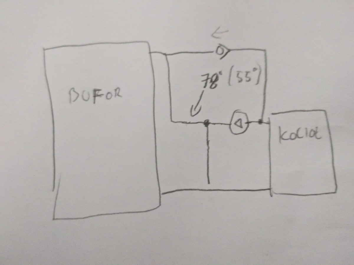

Grawitacja jest najtańsza i najprostsza. Ale jest jeszcze inne rozwiązanie, laddomat, który nie działa tak, jak zawór VTC czy inne do ochrony powrotu. Nie wypuści litra wody, aż na zasilaniu nie osiągnie temperatury wkładki +- kilka stopni. I trzyma tą temperaturę niezależnie od mocy kotła, nawet po wypaleniu i zimnym buforze, jeśli pompa laddomatu pracuje. Ja uważam, że to "udziwnienie instalacji" sprawdza się bardzo dobrze w moich warunkach, nie wychłodzi się kocioł po wypaleniu wsadu, kiedy spóźnię się z kolejnym wsadem.

No właśnie tak nie jest, inaczej to obrazując przy wkładce na laddomacie 78* do bufora temperatura niższa nie wpłynie i nie potrzeba żadnego sterownika, czujnika. Natomiast na grawitacji to mocami rzędu 20kw(nieważne, czy mpm, czy inny kocioł) to co najwyżej podniesie mi temperaturę z 25 do 40. Chyba że chcę grzać bufor, nie budynki, to ok, tylko zawór na powrocie przykręcić, żeby ograniczyć przepływ.
No nie potrzeba nic więcej bo to jest wszystko ładnie zapakowane i ładnie kosztuje,o tym właśnie pisałem.
Natopmiast do zaworu vtc potrzebna jeszcze pompka i sterownik, ale to razem kosztuje 2 razy mniej a tak samo działa..

Pozwólcie, że dokończę z tym laddomatem. Działa tak, jak na schemacie poniżej. Jeśli jest taki zawór termostatyczny, który działać będzie z 1 pompką, wypuszczając tylko nagrzaną wodę, to będzie to super alternatywa dla drogiego laddomatu. Ja niestety gubię się w tych zaworach mieszających, ale ten vtc nie zadziała na jednej pompie.
