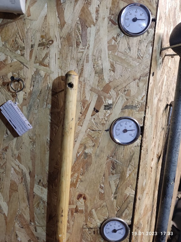

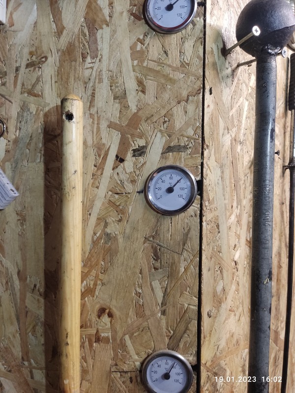

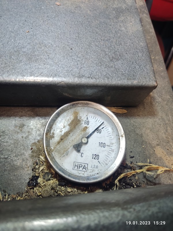

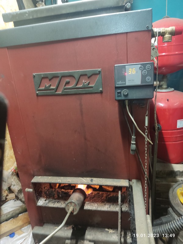

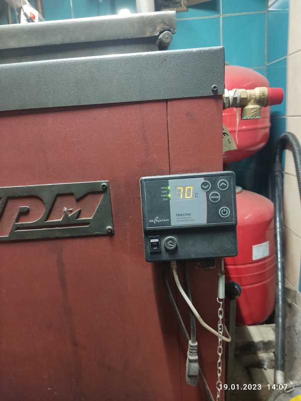

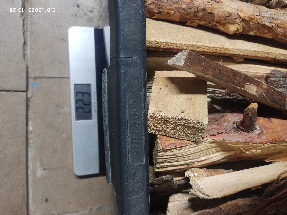

Dziś ja z ciekawości zważyłem ile mniej więcej spalam dobowo, zrobię małą sesję zdjęciową z dzisiejszego palenia. Może kiedyś nagram filmik jak będę miał rozładowany bufor do końca, jeszcze nie scalalem filmików może się czegoś nowego nauczę 🙂

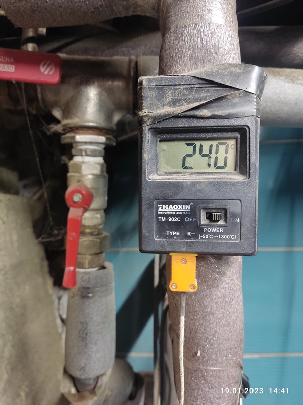

Dodam, że ja palę tak, że na czopuchu mam 230-300*, według mnie jest to moIMG_20230119_132804.thumb.jpg.693f87bdbdd9be5e944eb0e0b119e810.jpgIMG_20230119_132804.thumb.jpg.693f87bdbdd9be5e944eb0e0b119e810.jpgc kotła zbliżona do maxymalnej..

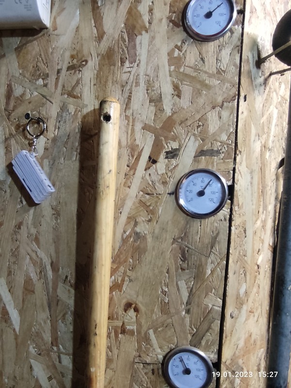

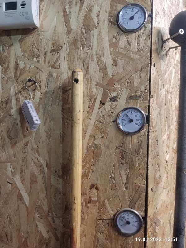

Wstawiam fotki, będę edytował, patrzcie na czasy(na fotkach) i rozkład temp na buforze.. IMG_20230119_134924.thumb.jpg.93f480288f8c3fd61a865b27c23eeb19.jpgIMG_20230119_135116.thumb.jpg.71d46790e9e8c043c06c14f2ea5eeffb.jpgIMG_20230119_140708.thumb.jpg.6160b61cdb895075a0df1939cd742dc6.jpg
Nie mogę edytować, więc szeryf niech połączy posty 🙂

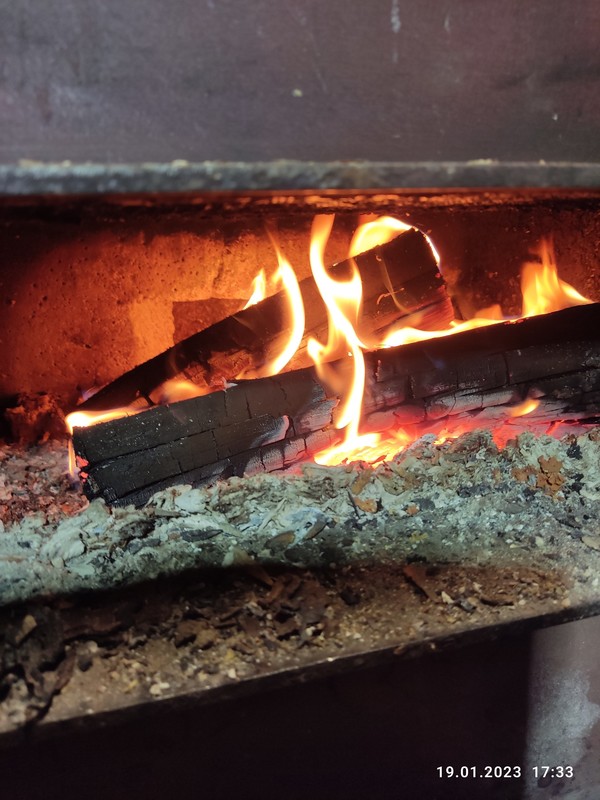

Ostatnia fotka po około 2 godz palenia, wsad był jeden, drewo różne, łącznie z patykami, na dom cały czas szedł odbiór, oraz cwuIMG_20230119_143703.thumb.jpg.a161f7caf7e213b82756181aa80de321.jpgIMG_20230119_144144.thumb.jpg.0117869e5673139ac5248faf219eb0d7.jpgIMG_20230119_152752.thumb.jpg.852cad3337a7fb61db23752be519b121.jpgIMG_20230119_152920.thumb.jpg.62be472b78b0821754bc3f6e1929e7a2.jpgIMG_20230119_160220.thumb.jpg.13f063a446ef313895263861ecc3ec23.jpg. Nie wiem gdzie ta sosna szła u tego gościa od atmosa.. U mnie tak to wygląda..  Muszę teraz wyjechać, kociołek zostawiam sam sobie 🙂
Wsadu zostało jeszcze 1/3 więc jak wrócę pewnie po 95* będzie 🙂

@zaciapa rozumiem że bez zawirowywaczy taka temp spalin? Jeszcze jedno, jak wygląda wymiennik po takim przepaleniu sosną u Ciebie?
U mnie wymiennik suchy, kolor szarego popiołu.. Nie taki biały jak u Ciebie 🙂
Zawirowacz mam przeważnie wyjęty, stabilniej mi się pali, dziś paliłem, z zawirowaczem dlatego niższa trochę tem. 🙂
Przed chwilą wróciłem, właśnie się dopala po 3,5 h palenia..
Spoko, tak z ciekawości tylko pytam jak u innych palaczy wygląda sprawa spalania sosny. Z moich obserwacji wynika że ogólnie z drewna ciężko uzyskać trwały żar, a z samej sosny to chyba najciężej. A właśnie przy sośnie przydałby się gorący i trwały żar, żeby czysto spalić.
Ja palę tylko sosną. Nie mam problemu z tym. Dobrze ułożone drewno wypala się bez problemu.

Jak u mnie wygląda codzienne palenie w mpm na bufor, na grawitacji i bez zbędnych sterowników. Patrzyłeś na czasy (na fotkach) jak szybko kocioł wstaje od momentu rozpalania z 36* do 70*?  Trochę szybciej niż u gościa na atmosie 🙂
