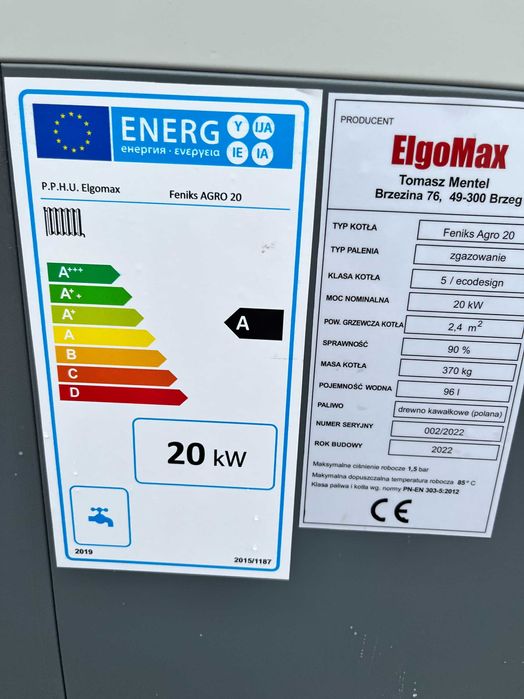

W internecie znalazlem taki kociol,czyzby bkizniak mpm?
https://ireland.apollo.olxcdn.com/v1/files/rq992sh1whq32-PL/image;s=1000x700
Bardzo podobny faktycznie firma Elgomax, pierwsze słyszę, ma wpisane typ palenia zgazowanie.
Ze zdjęcia to na 2022 rok a mamy koniec nr seryjny drugi czyli dopiero si firma rozpędza.
Sprawność 90%
