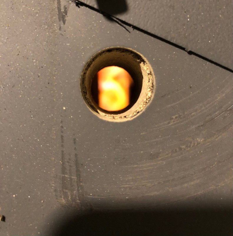

    Zdecydowanie zmień węgiel. Ja pale z ograniczeniem rusztu o 1/3, na piecu przez miarkownik 62°-65° a w domu na parterze ~25, na pietrze 26-27 i na drugim pietrze podobnie w granicach 26-27 stopni. Tak jestem ciepłolubny 🤣 ale mam inne pytanie - niezależnie od ustawionej temperatury czy 60 czy 80 czy 75 i niezależnie jak ustawie PW czy tylko z jednej strony otwarte czy z dwóch stron na maksa, w połowie, różne miksy próbowałem to i tak kopci taki delikatnie ciemny dymek, z daleka to nawet pare wodna przypomina i dopiero z bliska widać. Czym to może być spowodowane? I jeszcze prosiłbym o podpowiedź jak rozpalacie. Czy wrzucacie płasko węgla, na to drewno aby zakryć wlot do palnika czy może samym drewnem i na to węgiel jak się rozpali? Przez ogranicznik rusztu wszystko muszę robić od góry (a mam górny załadunek) - ciąg jest ale i tak mam problem rozpalić 🙈🤣 i najdłużej się z tym męczę. Może ktoś ma jakaś złota radę jako o wiele dłuższy użytkownik mpm’a?
  25. MatiMati odpowiedział(a) na odpowiedź w temacie w Kotły zasypowe
    A to muszę dzisiaj spróbować i zostawić tą klapkę otwartą żeby oczko w całości było odsłonięte, chociaż nie narzekam na nierówne spalanie czy jakieś kopcenie. Tak czy siak palę z ogranicznikiem rusztu. Jeżeli chodzi o dym z komina to jest jasny, małe ilości, coś a'la para wodna. Nie zależnie jak ustawię PW z jednej czy z dwóch stron otwarte, bardziej lub mniej.
