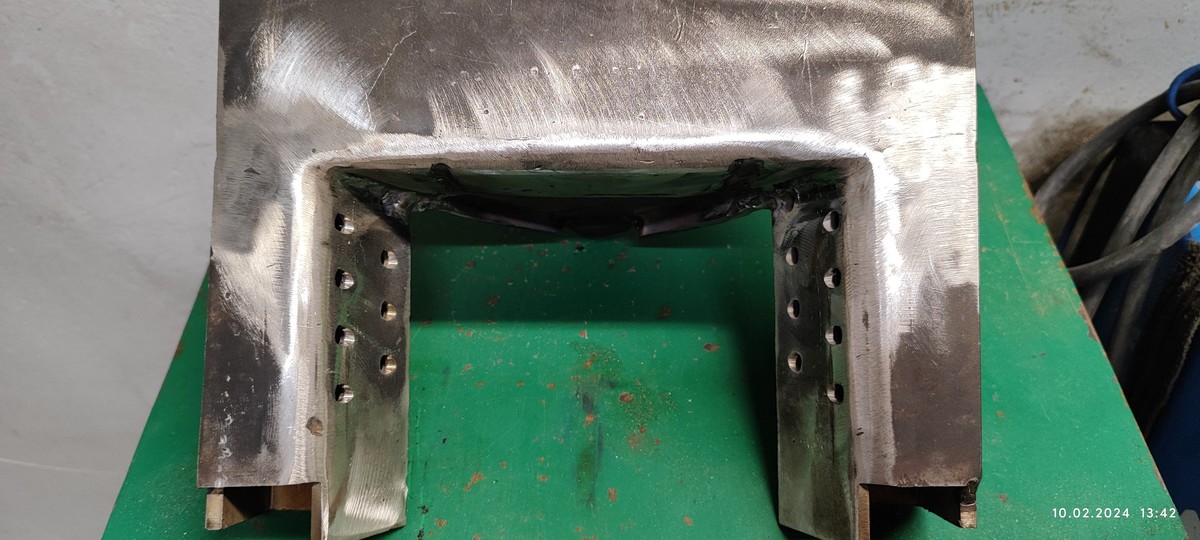

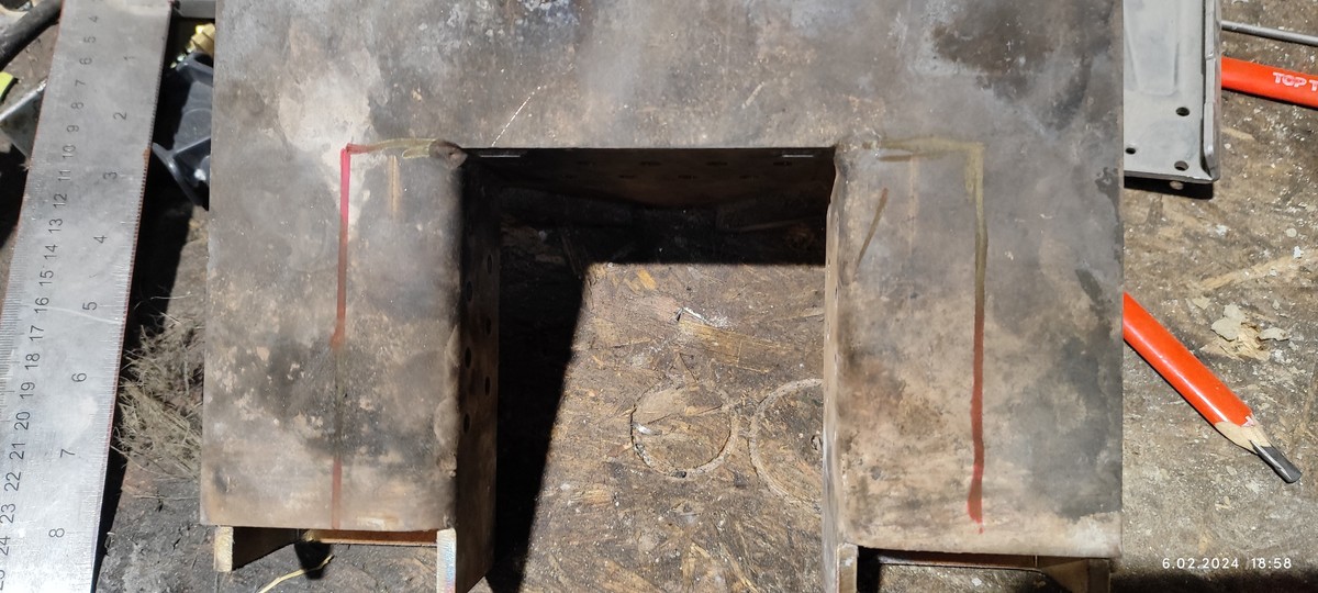

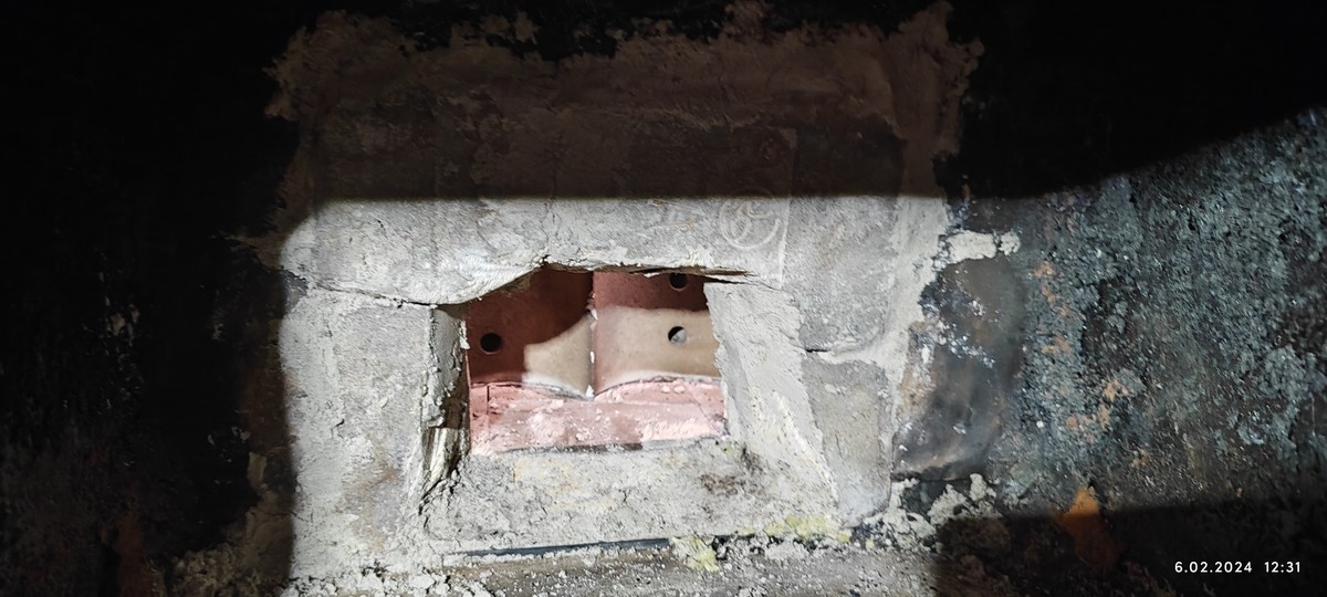

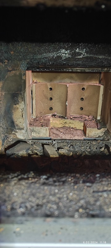

@zaciapa Mam małe spostrzeżenie odnośnie kierunku skosów z otworami. Nie będzie lepiej gdybyś odwrócił zwężenie   do paleniska. Teraz pęd gazów będzie raczej wpychał się w te otworki, zamiast wysysać z nich powietrze. Potwierdź jeszcze po próbach czy tak będzie.

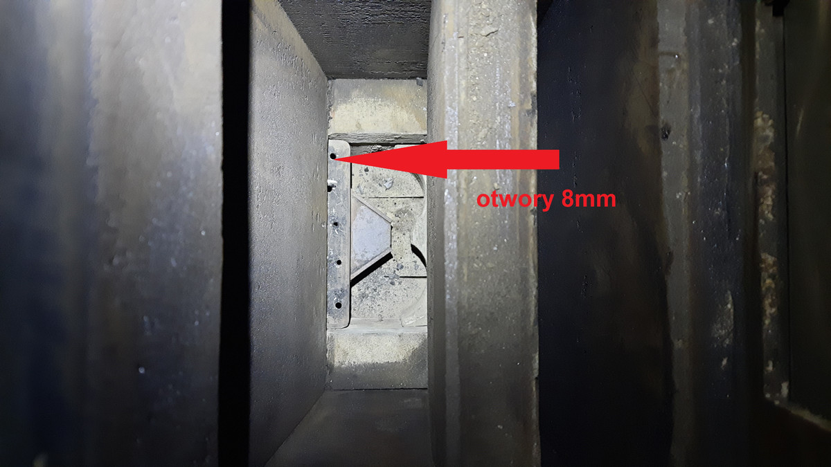

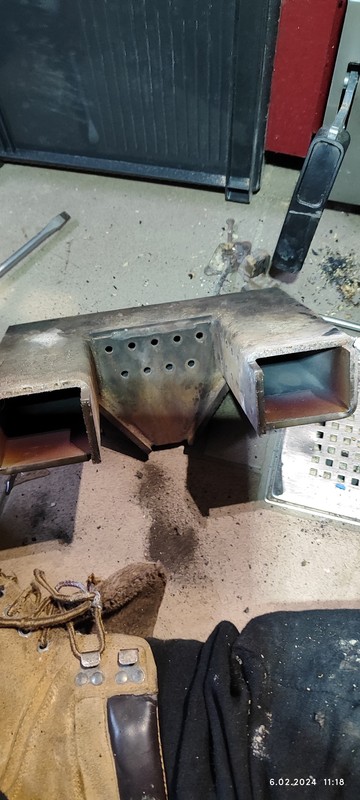

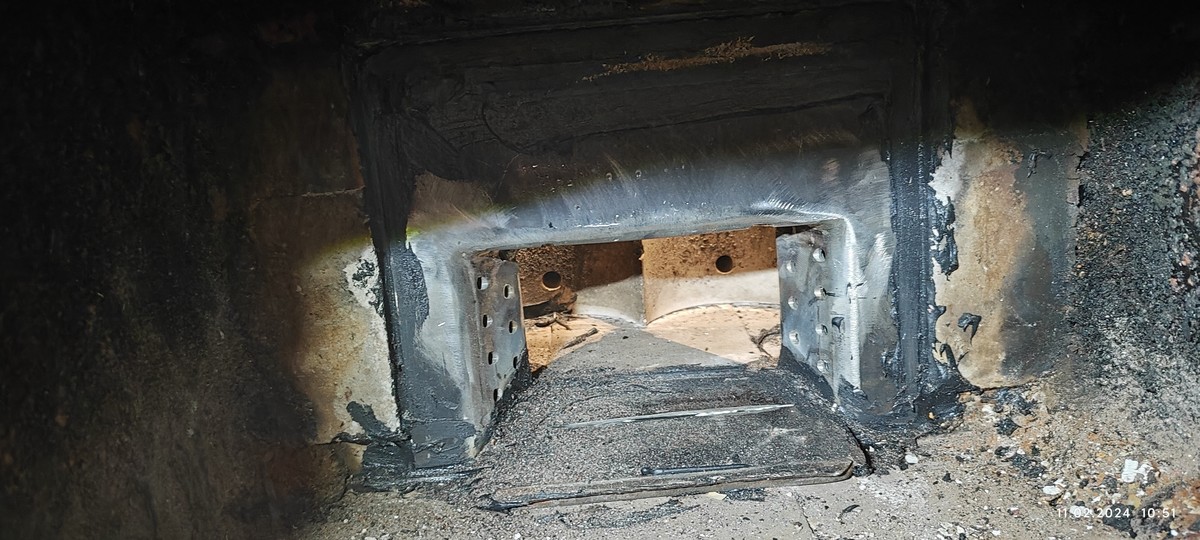

Zgadzam się, gdy skos jest odwrotny, to powietrze wtórne jest pięknie zasysane z metalowej przegrody. Jakiś czas temu paliłem bez tego górnego paska szamotu nad przegrodą i ona była i jest mocno pochylona, więc mam ten odwrotny skos. Ponieważ przegroda się mocno wychyliła, to dałem radę wywiercić kilka otworów 8mm.

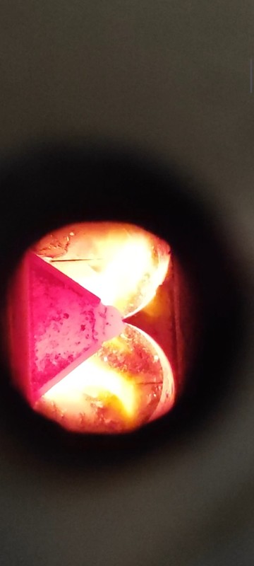

Zobaczcie film jak zieje ogniem z tych otworów, czyli zasysa powietrze wtórne bardzo dobrze.
Otwory od wewnątrz przegrody są powiększone, a z zewnątrz wyprofilowane w kierunku palnika, tak żeby nie wchodziły w kolizję z ogniem,. Z moich krótkich obserwacji wynika, że jest dobrze 🙂
To błędne myślenie. Jak tak zrobisz to się przekonasz że będzie lipa.
Kol @zaciapa ładnie Ci to wyszło. Trochę czasu trzeba żeby wyciągnąć wnioski z działania. Zrób foto i jeżeli mógłbyś to jeszcze foto z wymiennika.  Jescze jedno jakie fi mają otwory.
Kol @zaciapa przyjżałem się jeszcze raz bramce i wątpliwości Kol @carinuschyba są słuszne. Myślę że  gdybyś wspawał tzw falochroney 1,5  cm szer pochylo skierowane w stronę palnika to wówczas tworzyła by się  tam podciśnienie wyciągające  PW.
Skos robi robotę, ale żeby to zobaczyć tego efekty, to trzeba to zrobić, a nie teoretyzować. Głównie chodzi o 2 rzeczy. Pierwsza to ściśnięte spaliny w zwężce, którą robią skosy przyśpieszają i lepiej się mieszają z PW - tym w gardzieli otworu przegrody - co przekłada się na ładny krótki płomień, który jest dobrze dopalony i nie wychodzi z komory palnika. Szybciej też się kręci na małej mocy niż bez skosów. Zwężka w stronę komory palnika powoduje że przyśpieszające w tym miejscu gazy zaciągają PW z gardzieli w ilości jaką zaprojektujemy powierzchniami przekroju otworów i zwężki ( tu trzeba policzyć: powierzchnię przekroju zwężki do powierzchni otworów PW w gardzieli przegrody ok 7%) i będzie dobrze. Podobnie jak w dyszy palnika acetylenowo tlenowego ( zobaczcie jego przekrój) czy np palnika dekarskiego. Druga to skosy zapobiegają zasypywaniu żarem/opałem/popiołem komory palnika ( można palić 2 tygodnie bez przerwy i komora palnika jest czysta).  Ja mam dość głębokie skosy w półokręgu, ale możesz zapytać innych forumowiczów, którzy też mają skosy  np. @bajek lub @mikkei @krzych13 i nie pamiętam kto tam jeszcze. Trzecia to skosy skupiają płomień w jedno miejsce tj środek komory palnika i nie jest on rozlazły szczególnie na małych mocach tylko skupiony przez co lepiej się dopala i jest gorętszy/biały u się nie rozłazi. Skos w odwrotną stronę nie będzie działał i nie będzie się dobrze paliło ( możecie sprawdzić). To fizyka - podobnie jest z przepływami płynów np w trójniku - z 2 rurek w jedną  przyśpieszają, a odwrotnie zwalniają. Ale możecie sprawdzić - ja mówię nie będzie działać. Zobaczcie "zwężka Wenturiego" - dlaczego tak jest? - łatwe do zrozumienia.
Przy półokrągłym otworze przegrody nie trzeba zawirowywacza w komorze palnika, bo wiruje 2 płomieniami na prostej ściance w prostokątnej komorze palnika, więc nie ma problemu np. z wykruszonym dziubkiem ( wiem bo tak miałem w wcześniej przerobionym na dolniaka kotle - bez dziubków). Przy półokrągłym otworze przegrody gazy lepiej się mieszają niż w prostokątnym, bo kąty nie uczestniczą w w tym. Najlepszy byłby okrągły przekrój, ale warunki ograniczają.
Do podkładania ma duże znaczenie rozmiar otworu/przekróju, bo po zrobieniu - powiększeniu otworu nie trzeba otwierać krótkiego obiegu żeby otworzyć drzwiczki. Teraz to tak obrazowo; chcesz dołożyć na przymkniętym czopuchu/ograniczonym przepływie, więc dymić musi. Jak otworzysz czopuch ( przepływ spalin przez kocioł) to nie będzie zadymiać kotłowni. Jak zasypie otwór przegrody to też będzie dymić.
