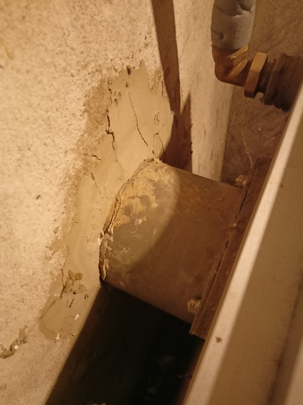

Dzisiaj sobie zamontuje termometr spalin. Mam nadzieję że może być zaraz kotłem bo u mnie czopuch krotkiIMG20220906173128.thumb.jpg.11a5ae2bbf0430e74ff295fa3e414e2c.jpg
Po zamontowaniu obserwuj uważnie temperaturę bo jak puscisz za długo na krótkim obiegu to zfajczysz termometr po pierwszej próbie palenia. Temperatura lubi przekroczyć i 500 stopni jak wali ogniem w czopuch na krótkim obiegu.
No faktycznie po kilku minutach mimo że na kotle 30 temp spalin 300. Po przełączeniu na długi obieg na chwilę spadło do 150 a potem już cały czas ponad 200

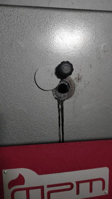

Panowie,
Ja mam taki problem ze w piecu się niby pali, przez wizjer jest ok...
Po 15-30min muszę otworzyć środkowa klapkę i posunąć drzewo do palnika bo w wizjerze prawie echo, temperatura spada...
Pale drewnem, dopuszczam powietrze przez dolnia klapkę z Unistera i mam otworzone to coś na drzwiach zasypowych, niby jest lepiej jeśli schodzi o spalanie, ale co zrobić z tym że muszę to popychać... Ktoś jakiś pomysł?
@Kasjer jak grubymi polanami palisz...?
Cześć.
Próbuje już wszystkiego.
Na dół zawsze daje dość dużo cieniutkiego drewna, później daje klocki rąbane na 4 i dopiero coś większego. Tak czy inaczej rąbane max 15cm średnicy i długie na tyle że wchodzi bez problemu przez zasypowe.
Kocioł DS18.
PS: czy według was zostawić otwarte to co na foto? Mam wrażenie że jak dziś to otworzyłem to ciut lepiej się pali...
Co pół h muszę otworzyć środkowe drzwi i pocisnac całość do palnika. Czytałem coś żeby przed palnik dać blachę...
