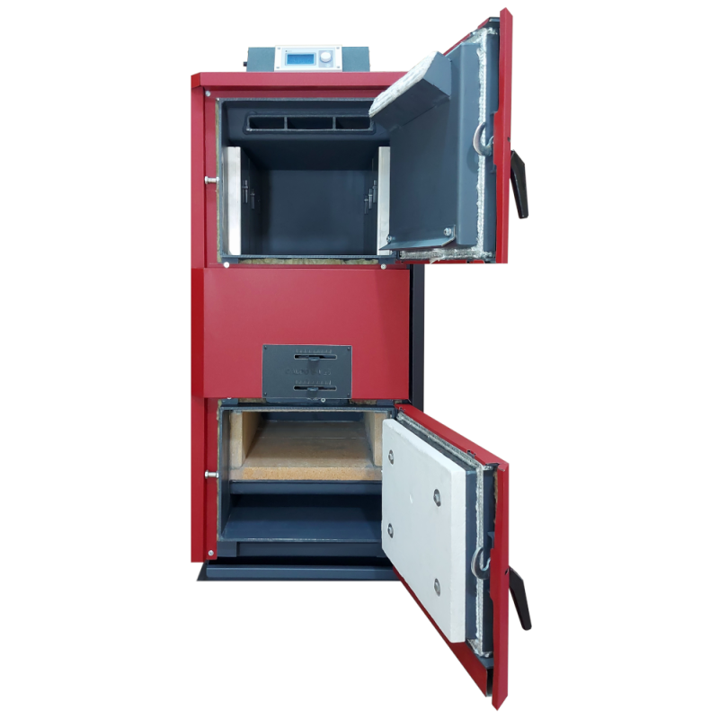

To pęknięcie nie ma wpływu na spalanie.
Żeby zminimalizować możliwość pojawienia się pęknięć powinien być luz między płytą a blachą, tak żeby ta płyta mogła swobodnie pracować. Dodatkowo jej izolacja od chłodzącego ją płaszcza wodnego też byłaby wskazana.

minus to wentylator ,za słaby na max mocy,powinien być z 5x mocniejszy by przy dokładaniu by nie dymiło ,bo po co te kanały jak nic w nie nie w ciąga i dym idzie na kotłownię, to samo przy rozpalaniu
@maronka Jak porównujesz to gdzie łatwiej podkłada się drewno w twoim tradycyjnym MPM czy w Caldo? W którym kotle bardziej dymi przy podkładaniu?
Edytowane przez Matejko1
Kol @Matejko1 nie wiem jak wygląda podkładanie w Caldo, ale z tym dymieniem to nie do końca jest tak strasznie. Nie raz trochę dymku poleci ale to tylko wtedy gdy jest nie dopalony opał. Ogólnie moja 14 z górnym załadunkiem nie robi mi zadymy. A że mam duże przestrzenie bunkrowe to zapach dymu nie przedostaje się do mieszkania. Z jednego jestem zadowokony że to jest tylko zapach dymu drzewnego a nie kondensatu smołowego.
ja wole jednak smołe bo to dowód na pirolize w komorze załadowczej, w Atmosie palą ognisko w załadunku i tam drzewem pachnie
W atmosie pala ognisko w zaladunku tylko idioci,ktorzy roz___ra ustawienia PP i PW bez jakiegokolwiek porozumienia tego,jak ma taki kociol dzialac.Bo przeskadza im,že nie pali sie.I co to za dziwny kociol....
Edytowane przez bercus
Żeby była jasność  🙂 na czym polega problem z tym zapachem w kotłach zgazowujących drewno. Nawet najmocniejszy wentylator nie wyeliminuje efektu zapachowego i nie chodzi tutaj o kłęby dymu wydobywającego się na kotłownię, lecz o opary z rozgrzanych drzwiczek komory załadowczej. Jeśli palacz zapragnie podkładać przed zakończeniem procesu zgazowania całego załadunku drewna, to drzwiczki te są mniej lub bardziej wilgotne i szeroko otwarte po prostu delikatnie cuchną. Trzeba po prostu poczekać aż one obeschną, czyli podkładać, gdy jest już tylko czerwony żar na dnie kotła.
W tradycyjnych MPM-ach  można próbować trochę wcześniej podkładać przez dolne drzwiczki, które są bardziej wypalone, mniejsze i praktycznie nie "dymią", ale udaje się tamtędy wepchnąć tylko kilka polan i to wystarczy na nie więcej jak dwie dodatkowe godziny pracy kotła. Niektórzy podają część powietrza przez dodatkowy otwór (śrubka) w drzwiczkach załadowczych, to też pomaga na ich "suchość" i sznur uszczelniający nie nasiąka tak intensywnie kondensatem.
W Caldo też można by chyba wywiercić i nagwintować taki otwór ... ?
Edytowane przez szpenio
Chciał bym dodać do wypowiedzi Kol @szpenio mały szczegół o którym nie warto zapominać a mianowicie : po pierwsze o otwieraniu krótkego obiegu i zamykaniu klapki PP oraz o przygotowaniu opału w pobliżu kotła.
Aaaa to raczej podstawa podstaw przy otwieraniu drzwiczek, więc nawet nie wspomniałem 🙂. Można nawet klapki powietrza wtórnego pozamykać, to jeszcze bardziej zwiększy ciąg przez zasyp.
