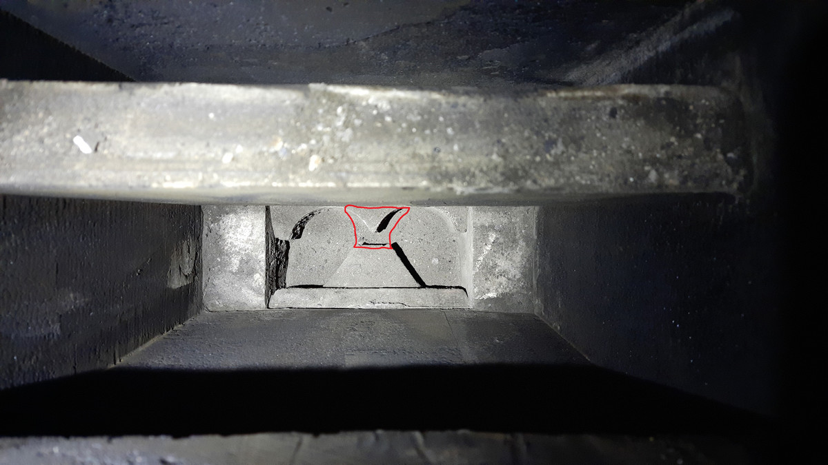

Jak ktoś ma problem z przydymianiem kotła to proponuję zwrócić uwagę na dziubek metalowy który wychodzi z przegrody. Można go powiększyć tak by zachodził na dziubek ceramiczny i problem zniknie. Może się komuś przyda taka informacja.

Komu rozwaliła sie ceramika w MPM DS - albo pekła przegroda polecam kupić beton BOK 150 z Fenixusa i samemu odpać wszystkie cegiełki , przegrodę i palnik wirowy + zaizolowac całosć papierem ceramicznym 2mm -dać 2 warstwy Dzieki temu ceramika sie lepiej nagrzewa i piec wszystko dopala i jest dosłownie zero sadzy. Dodatkowy plus to że dzieki półokragłej przegrodzie (pole pow wlotu w przegrodzie to dokładnie 100cm2) - piec mniej dymi na kotłownie przy dokładaniu i rozpalaniu i wogóle nie zapycha sie popiołem.   Zastosowałem wydłużenie szpili palnika wirowego ale całość jest zrobiona na wzór oryginału - na jest to lepsze niż oryginał.  Ps robiłem to sam 1 raz w życiu i jest bajka.  (wiecej info w temacie KLUB użytkowników MPM DS).
Czyli dospawać taki kąsek blachy i będzie dopalało ? Może tak być, bo ten dzióbek zawsze czerwony jest.
Dospawując taki kąsek do przegrody możesz mieć kłopot z wymianą palnika wirowego tz bez wymontowania przegrody nie wymienisz panika.
Mała szlifierka tam wchodzi, więc zawsze mogę odciąć i heftnąć z powrotem.
To jest rozwiązanie. Tylko spawanie w takiej pozycji  to już mistrzostwo bo to jest nierdzewki chyba.
Nie lepiej tam coś położyć?
Też bym tylko coś położył, tam nie ma aż takiego ciągu żeby to wywiało do komina.
No dobrze  położę  😀 , ale według mnie to musi być cienki kawałek blachy, aby szybko się nagrzewał. W weekend postaram się  sfilmować przez dziurkę, czy to się rozgrzewa do czerwoności
Że zdjęcia 18 które zrobił Robokop widać że półka ma wystające boki które przytrzmaja dodatkowy element.
Jeżeli dasz cienką blaszkę  st to ona szybko się przepali . Ja mam wykonane te elementy z 5 nierdzewki iwidze że  potrafi czubek rozgrzać sie do czerwonosci ale z nierdzewka sie nic nie dzieje ale poprzednia blacha ze zwyklej stali rozpadla sie po sezonie a to byla 5.
@szpenio blachę sobie odpuść. Lepszy i trwalszy będzie szamot.
Tu poniżej na filmiku kładłem pręt zbrojeniowy, ale w celu zbadania który płomień jest dłuższy ( prawy czy lewy), bo jak mocniej się pali to za jasno jest żeby to zobaczyć i po to był ten pręt. Po tygodniu jak go wyjąłem to był o połowę chudszy ( nawet tam widać jak się utlenił), więc blacha w tym miejscu nie wskazana.
Szamot będzie lepszy w tym miejscu. Nawet jak za bardzo Ci przywieje PW to nie wychłodzi tak szybko szamotu jak blachy.
