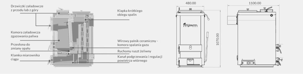

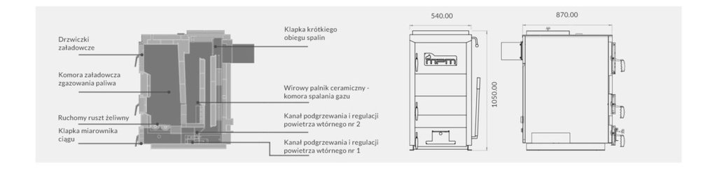

To mi wygląda na DS 14KW.
Bo na zdjęciu, które zamieścił Piotrex44, to jest MPM 14.
Dlatego że takie widnieje u jednego ze sprzedawców i jest opisane że to mpm ds Wood.
Podaj link do tego sprzedawcy. Ja, jak na razie, widzę jednego, a tam nie ma zdjęcia palnika MPM DS Wood. Natomiast jest zdjęcie pod MPM DS 14.
Wygląda jak zwykły DS, tylko komora załadowcza przeprojektowana pod polana. PP tylko przez popielnik - produkcja smoły w ilościach hurtowych jak ktoś ma zamiar w nim palić bez bufora.

Jeden ale jak znaczący plus tego còda to zwiększona szerokość komory zasypowej. Reszta dla dlubaczy.

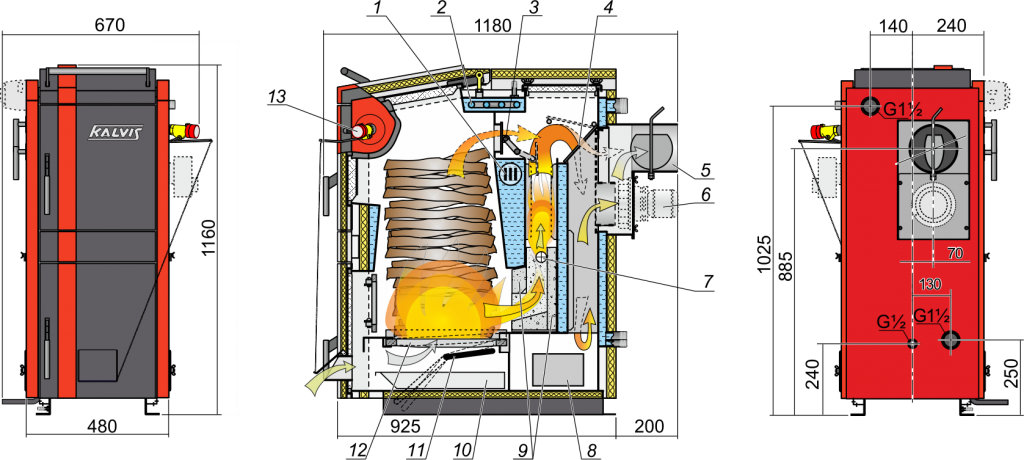

Bardzo podobne do Kalvisa 16 czy 20kW - poniżej K-2 16kW, ale zasyp jest od góry

A ja myślę że że do drewna będzie dużo lepszy niż stare,a o to tu chodzi ,w starym węgiel się spalał w miarę bez problemów a z drewnem były jakieś tam problemy szczególnie w tych mniejszych ,to jak w tym drewno się będzie spalało bez zająknięcia i czysto to to będzie to o co chodzi w kotle,a wszystko wskazuje na to że tak będzie dzięki podawaniu pp i pw,szerokości komory,badanie przeszedł więc powinien śmigać aż miło
